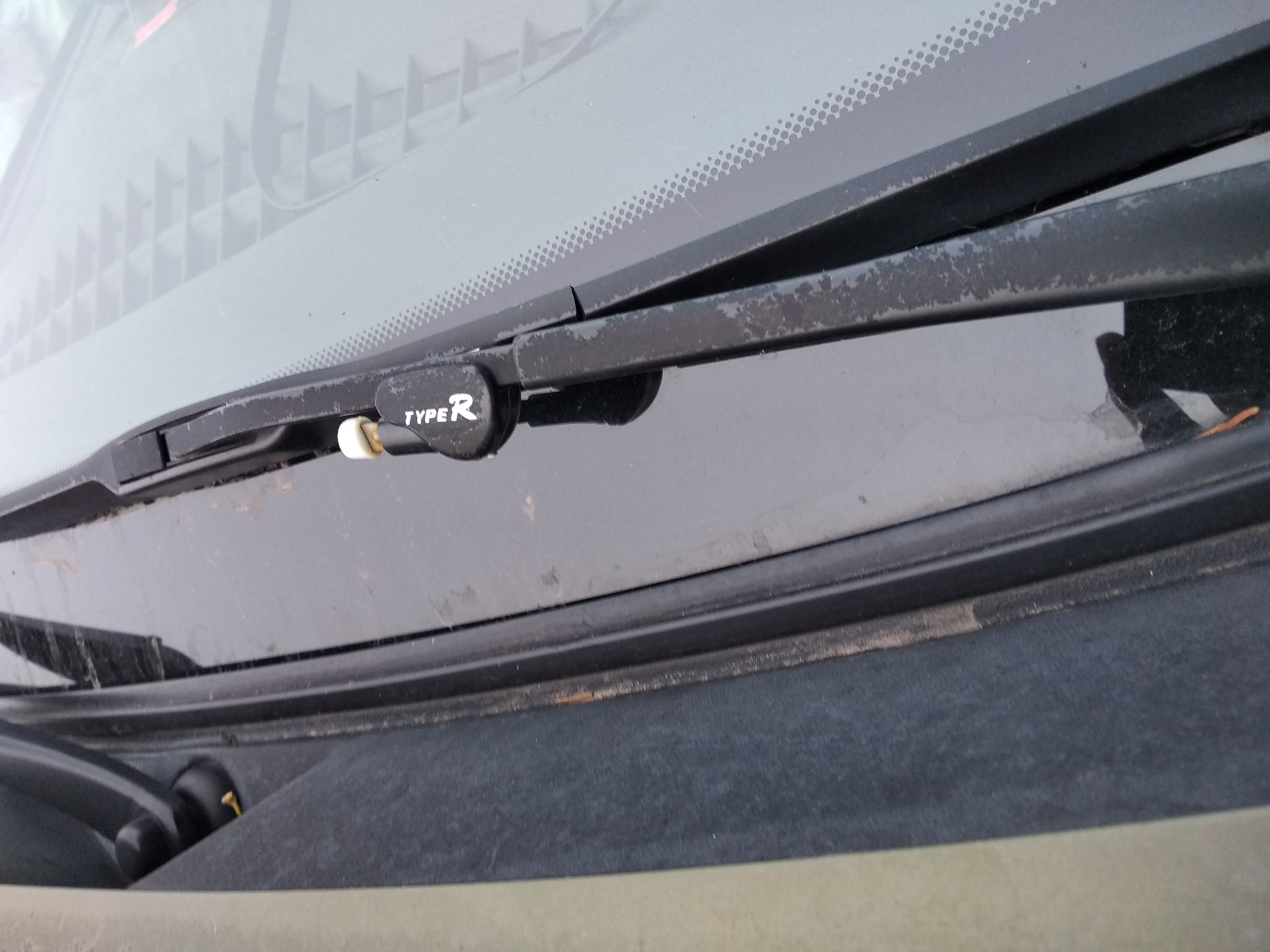

Обул зиму(передние колодки(родные) изношены процентов на 50. Поставил нижнюю заглушку на решетку. Проверил жидкости(всё в норме). Прошёл по всем резинкам силиконом. На поводки дворников закрепил упоры. На 70 тысячах,поменяю масло и фильтра.

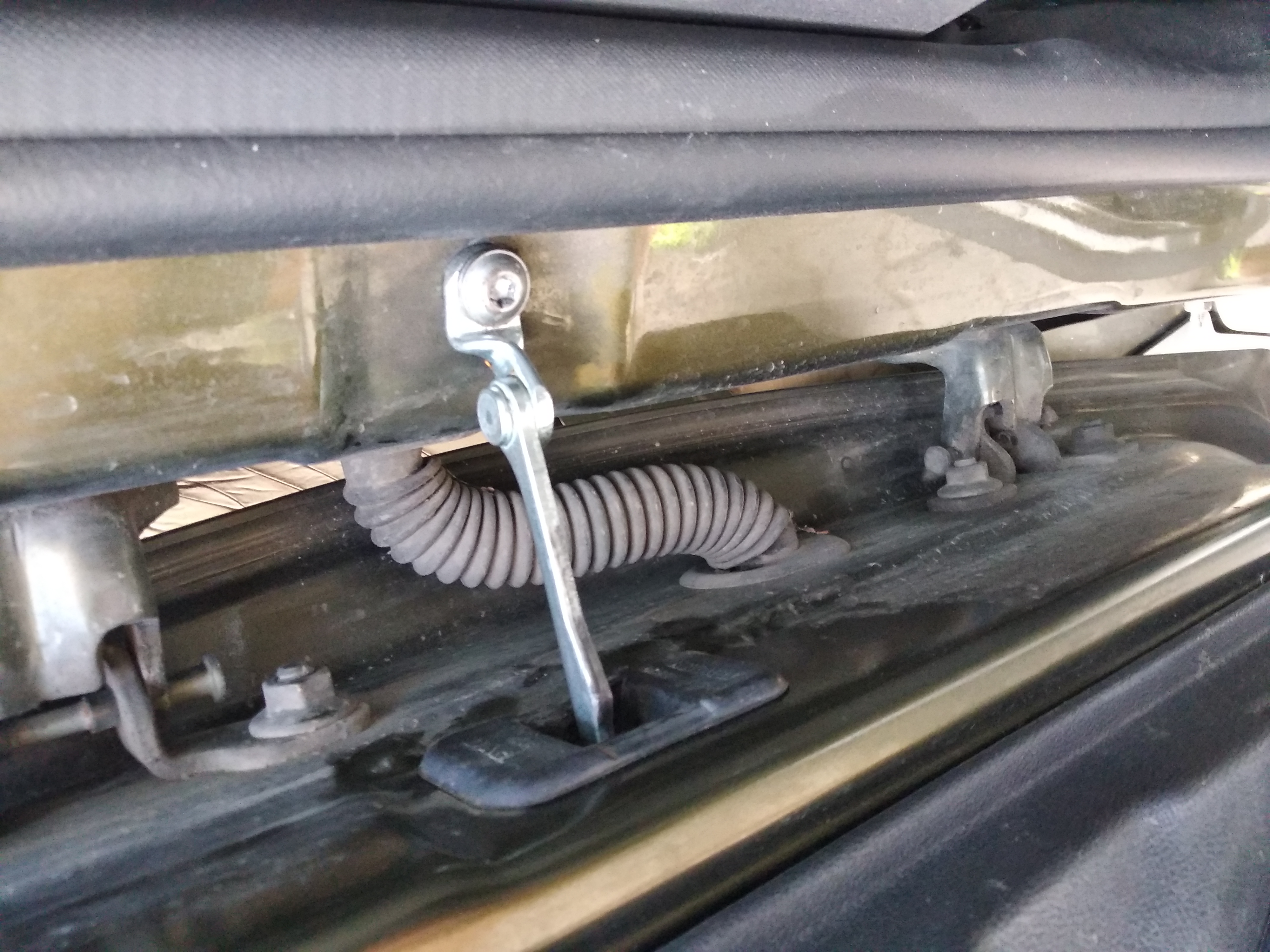

Водительская дверь, не так давно, начала как то громко щёлкать. Парни в Логан Гараже, рекомендовали заменить ограничитель. Что и сделал. Теперь всё как на новой.)
