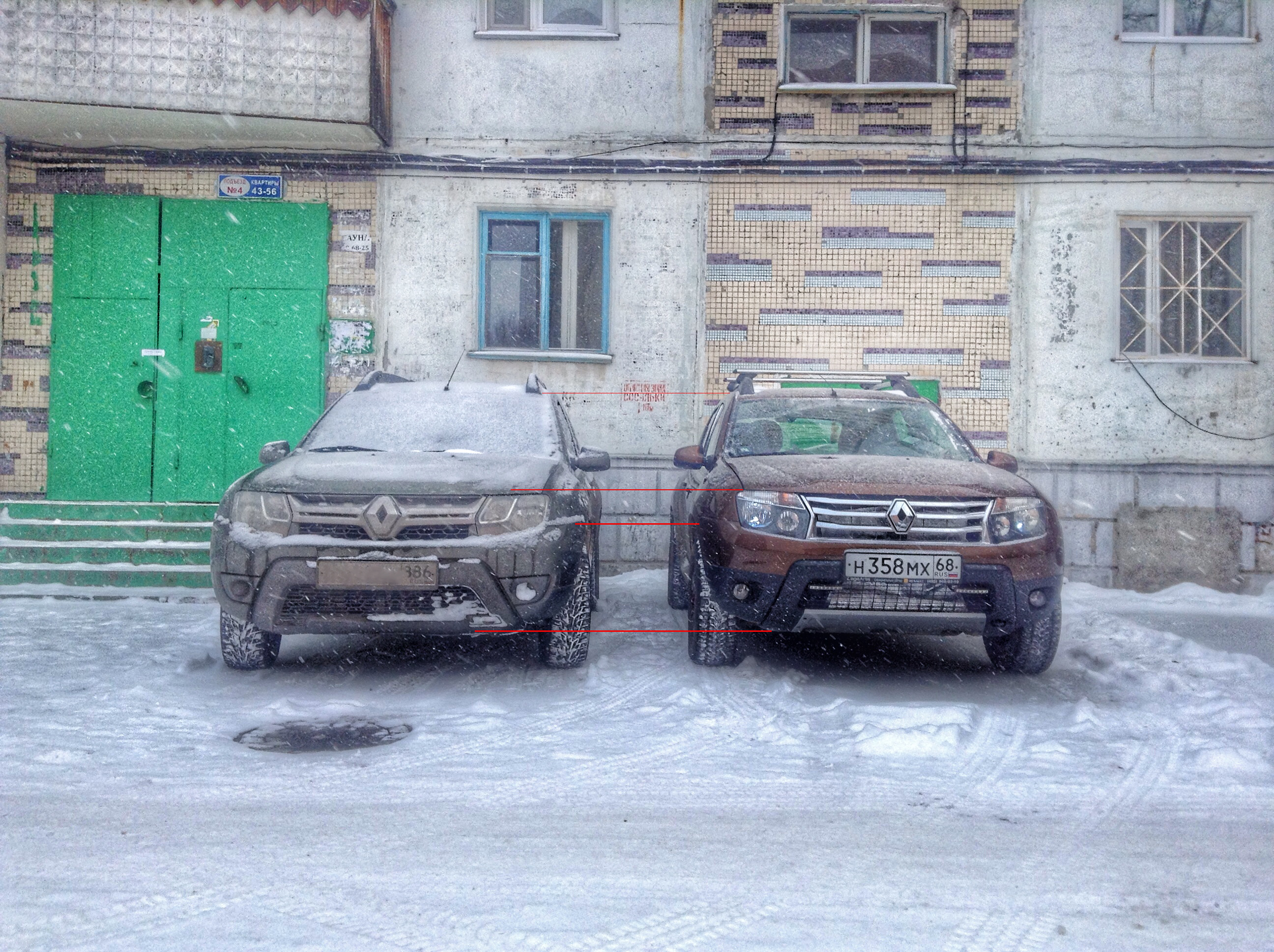

Проставки перед 35мм зад 32мм. Но что то на рестайле геометрия совсем другая. Надо будет искать дорестайл и сфоткать в сравнении.
Но и колеса стоят не на одной линии.
Он колеса вывернул зачем то

Измерено я же написал.
Это?
Если да, то где замеры?
Замеры корректно делать, как описано по ссылке http://duster-clubs.ru/forum/showthread.php?t=3661
И что значит "геометрия другая"?

То сообщение адресовано Regas), он выкладывал чертеж, вот:

Это под усиленную высокую пружину.
Переходник втулка.
Удлинитель который стоит на моем Дастере чертеж у токаря.
Удлинитель под такие пружины с другим посадочным местом внутренний и наружной резьбой, 14х1.5.
