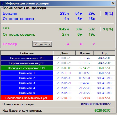

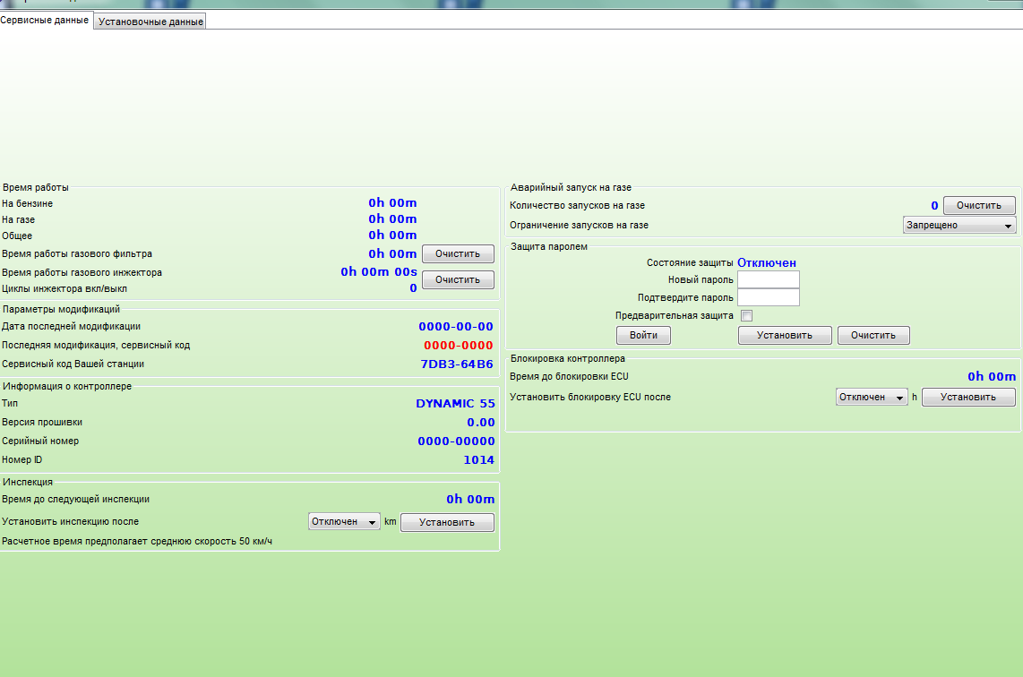

При подключении к газ блоку, там есть счетчик сколько авто проработал на газу и бензине. Какое оборудование установлено?
Последний раз редактировалось rubin1967; 22.01.2016 в 21:03.
Старый 22.01.2016, 21:14   #380
rubin1967
Регистрация: 11.10.2014
Адрес: Димитровград
Сообщений: 788
rubin1967 rubin1967 rubin1967
Вот скрин для примера с программы Дитжитроника. И вот как у EUROPEGAZ
ID:	56695   Нажмите на изображение для увеличения
