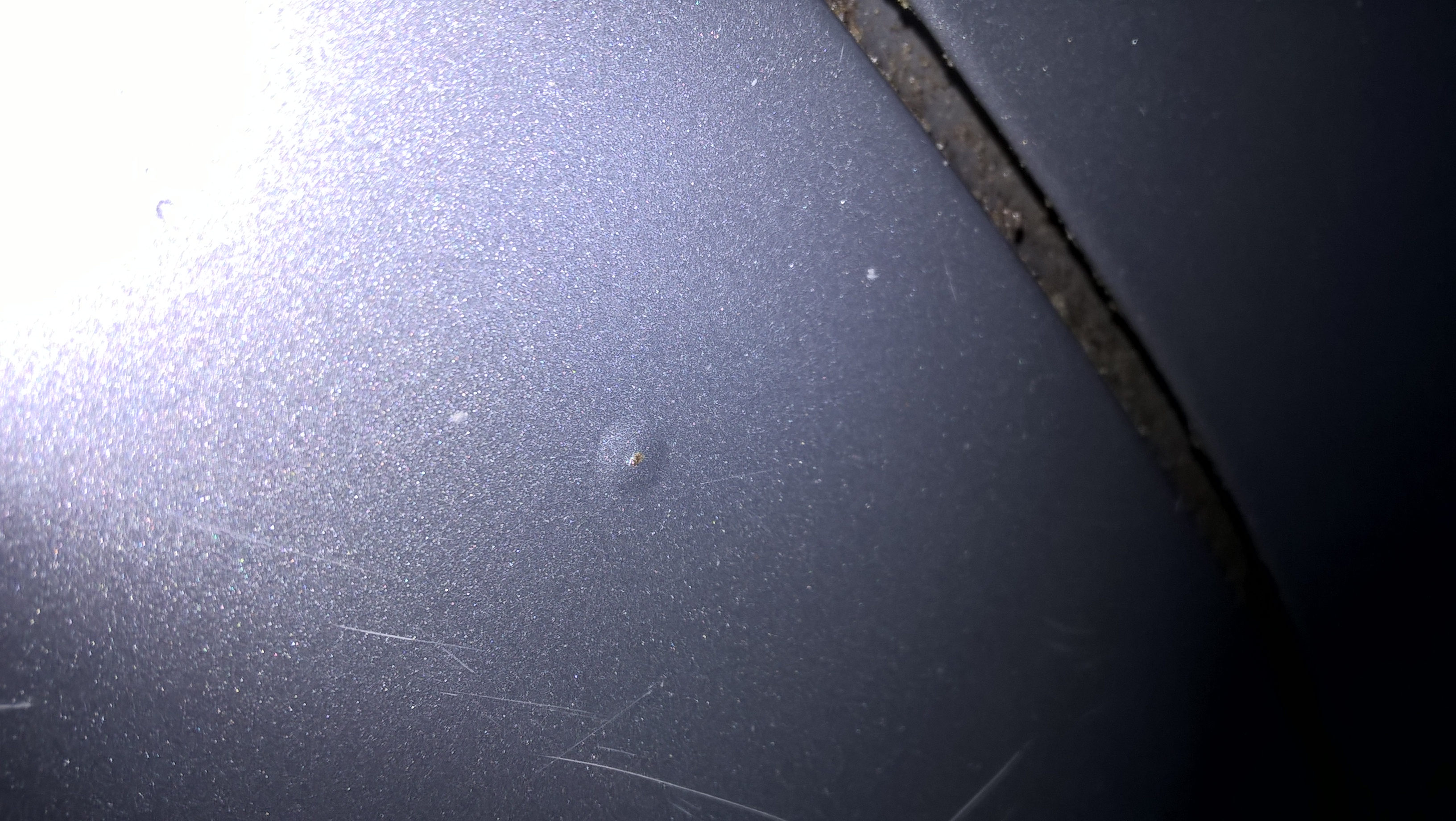

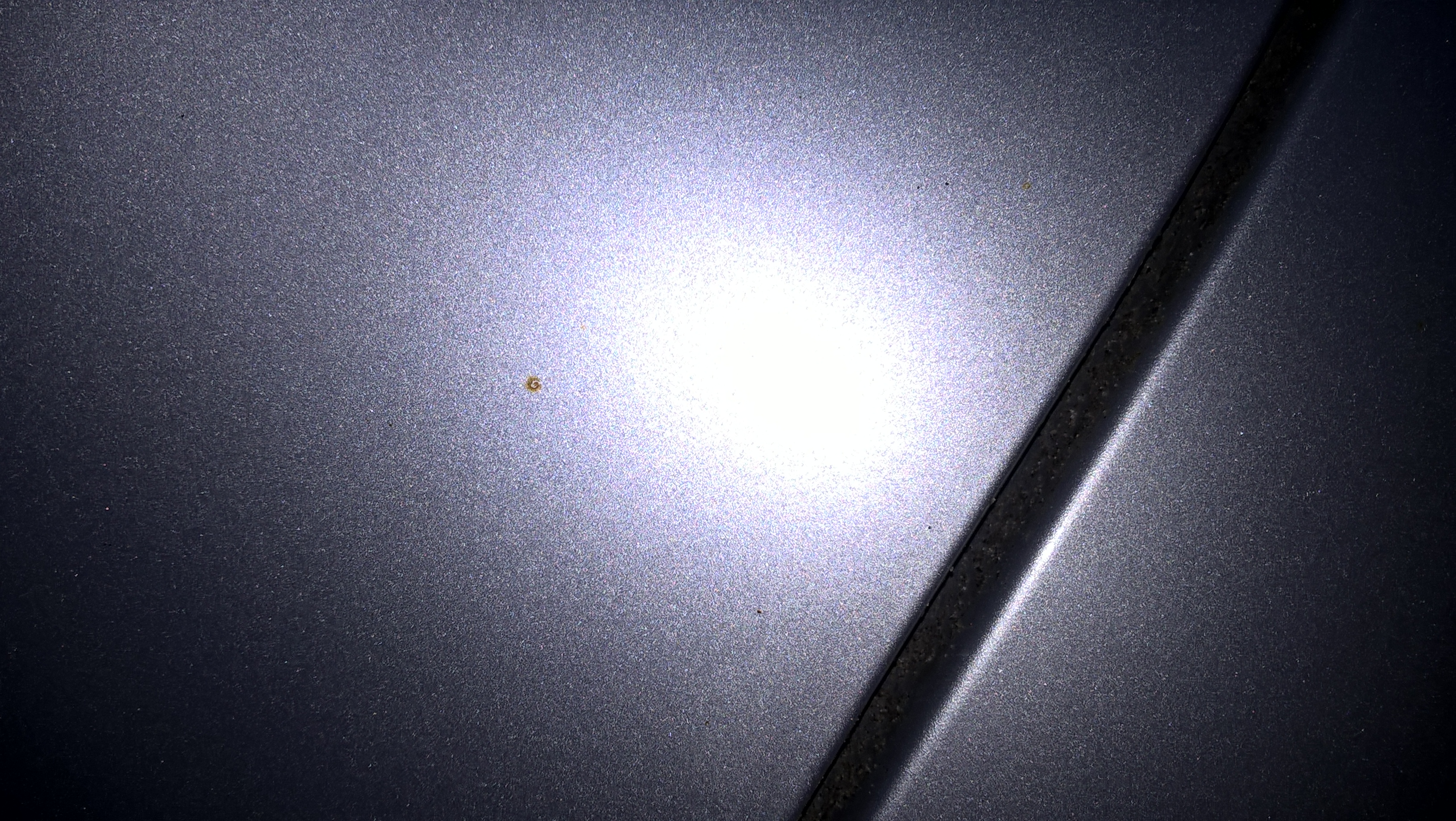

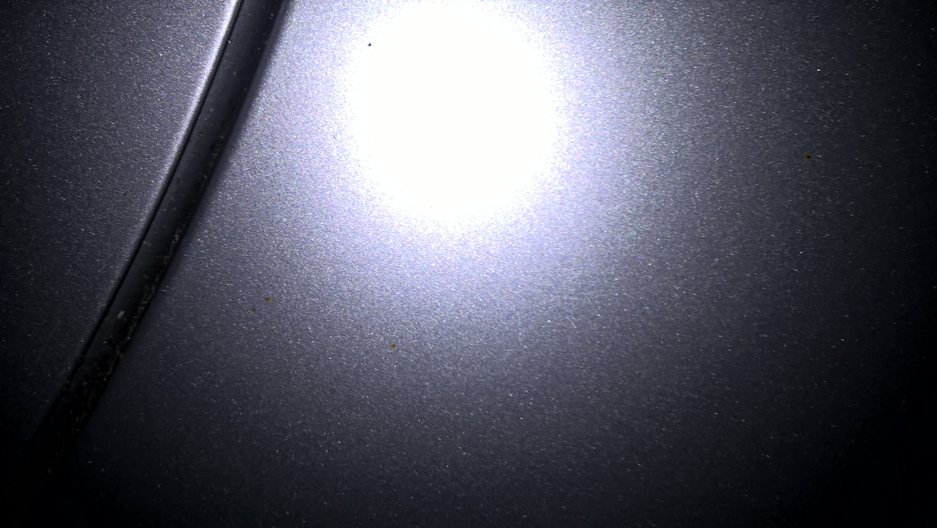

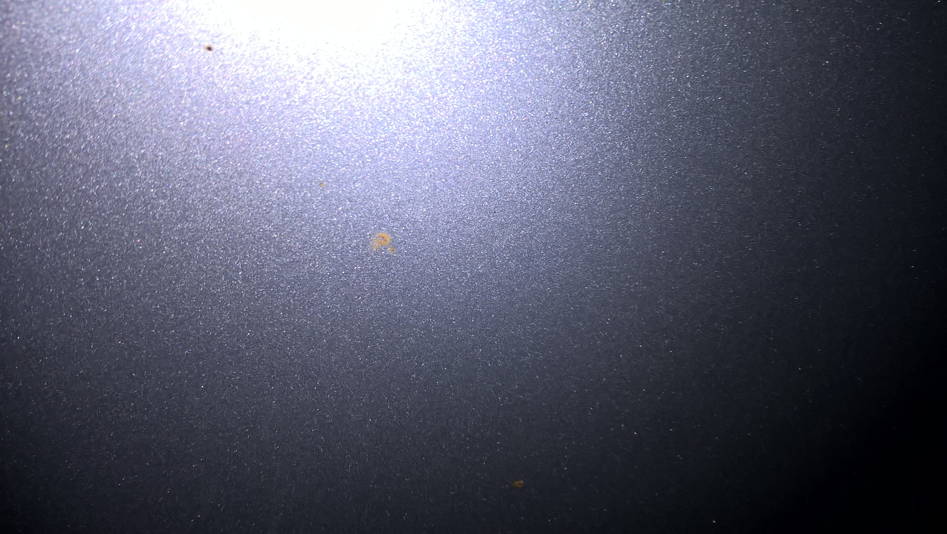

Добрый день! Мой Дастереныш рожден прошлый год (совсем новый). Обнаружила точечную ржавчину на левой задней арке и правой передней двери. Нужен ваш совет уважаемые форумчане!
Изучив тему созданную Екатериной, пришла к выводу, что: 1. перекрашивать не стоит. 2. обработать каким-либо средством (каким пока не знаю) 3. затянуть пленкой. Права ли я?
Кстати ОД по телефону (моему устному описанию ржа) уже установил, что это механические повреждения (сколы), ну и в результате в гарантийной покраске будет отказано (не очень то и хотелось!).

Сообщение от Евдокия Посмотреть сообщение
Здравствуйте. У моего хорошего друга, на SsangYong Actyon была такая же "проблема". После внимательного осмотра оказалось что это маленькие частички металла прилипшие к кузову авто (летят с дороги от едущих рядом машин) ржавеют потихоньку он их смыл уайт-спиритом и стал спать спокойно.
Судя по вашим фото у вас такая же "проблема". Попробуйте смыть. Удачи.
А стереть точки тряпочкой не пытались?
Не, я серьезно.
Просто посмотрев ваши фото вспомнил, что видел подобные точечки на.... значке рено. А он, как известно, пластиковый....
Ну и , как следствие, при должном упорстве эта "ржавчина" стиралась тряпочкой.
Объясняется эта ржавчина просто - мелкие кусочки железа (от шипов, например) попадают на кузов и застревают в верхнем слое лака. Ну а потом ржавеют (железо ведь). Вот и появляются "ржавые точки".
З.Ы. Пока писал смотрю и предыдущий оратор выражает похоже мнение.
Последний раз редактировалось Nick_2141; 25.02.2016 в 20:45.

Дуся Каштан
100%мой вариант )) после нового года к машине пришол снег убирать и присел минут на десять. На решётке хромированной 2 потека ржавчины. Сижу и не понимаю а что происходит ?? Реально типо мелкой стружки просто ногтем содрал.
Дуся Каштан вне форума   Вверх Ответить с цитированием

Добрый день, форумчане! Спасибо всем за совет. Как оказалось, все гениальное просто. Тряпочка и ноготь решили проблему с ржа. При тщательном осмотре, во время работы с тряпочкой и ногтем обнаружилась еще проблемка. См ниже. А с этим вздутышем, записалась к дилеру.
