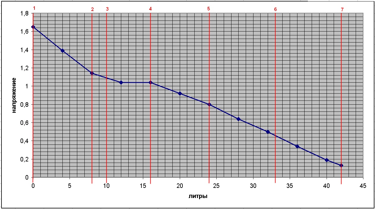

Вот снял калибровочную характеристику нашего бака!!!
За нулевую точку взял момент перехода на резерв.
Еще раз подтвердилось, что под самое горло от точки резерва влезает 57 литров
Т.о. можно видеть, что калибровка по 2-м точкам - это полный бред
А по 6 точкам вполне реально сделать калибровку!!!

Поскольку мультик позволяет использовать 7 точек, то лучше сделать вот так

Сообщение от Alex_SSN Посмотреть сообщение
От появления лампы? Т.е. всего боле 60.
Т.о. можно видеть, что калибровка по 2-м точкам - это полный бред А по 6 точкам вполне реально сделать калибровку!!!
Не имеет значения сколько точек, когда датчик глючит. Я загрузил ранее сохраненную 10-ти точечную калибровку. Результат не поменялся. Выезжал со стоянке в баке отображалось 25 литров, когда проехал 30 км и вернулся на стоянку объем в баке вырос до 31 литра! К концу следующего дня упал до 27.
Мультик позволяет и больше 7-ми точек вводить, практически неограниченное количество. Если делать это через USB, что я собственно и делаю, так удобнее. Главное не забывать отключать питание!

YuriyVZ, с Вашим датчиком давно все понятно...
Эта информация для тех, у кого датчик нормально работает...
Блин, я подозревал, что можно как то напрямую вводить точки калибровки... Оказывается через USB...
На официальном сайте мультика есть вся необходимая инфа по этому поводу???
Глядя на калибровочную характеристику можно сделать вывод, что 6-и точек вполне достаточно! Остальные не дадут ничего нового, т.к. участки линейные...
