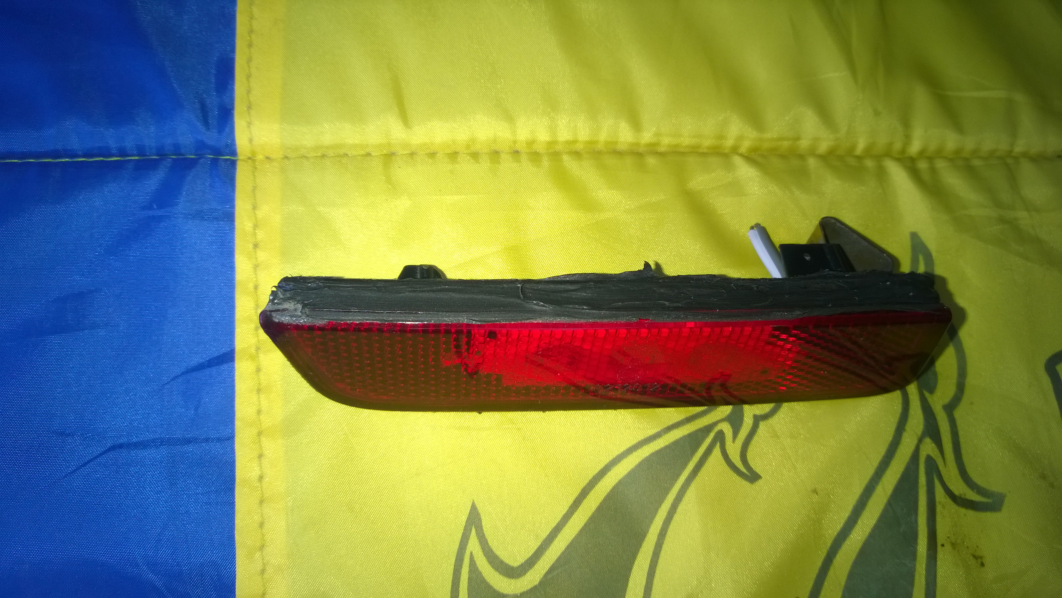

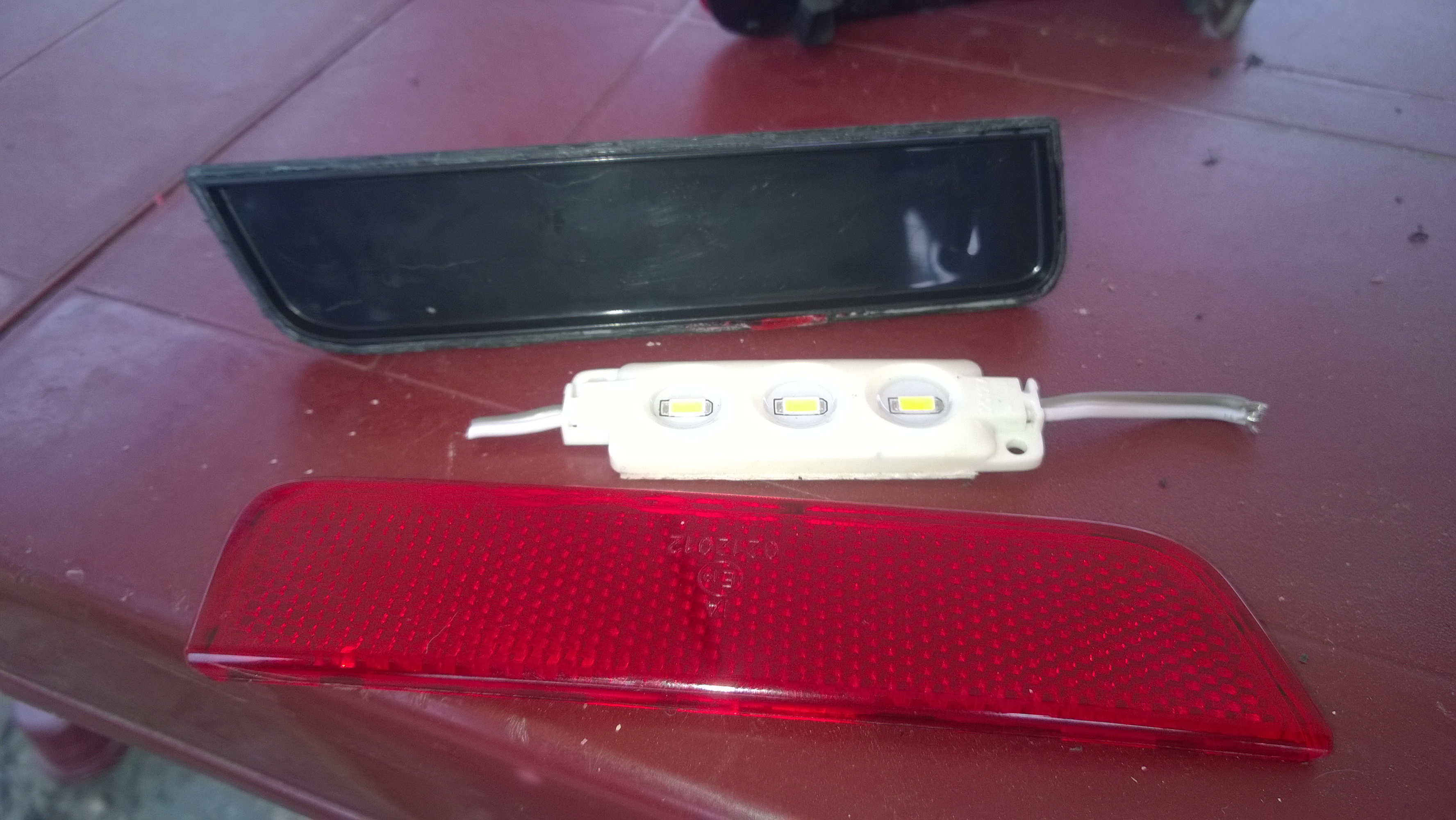

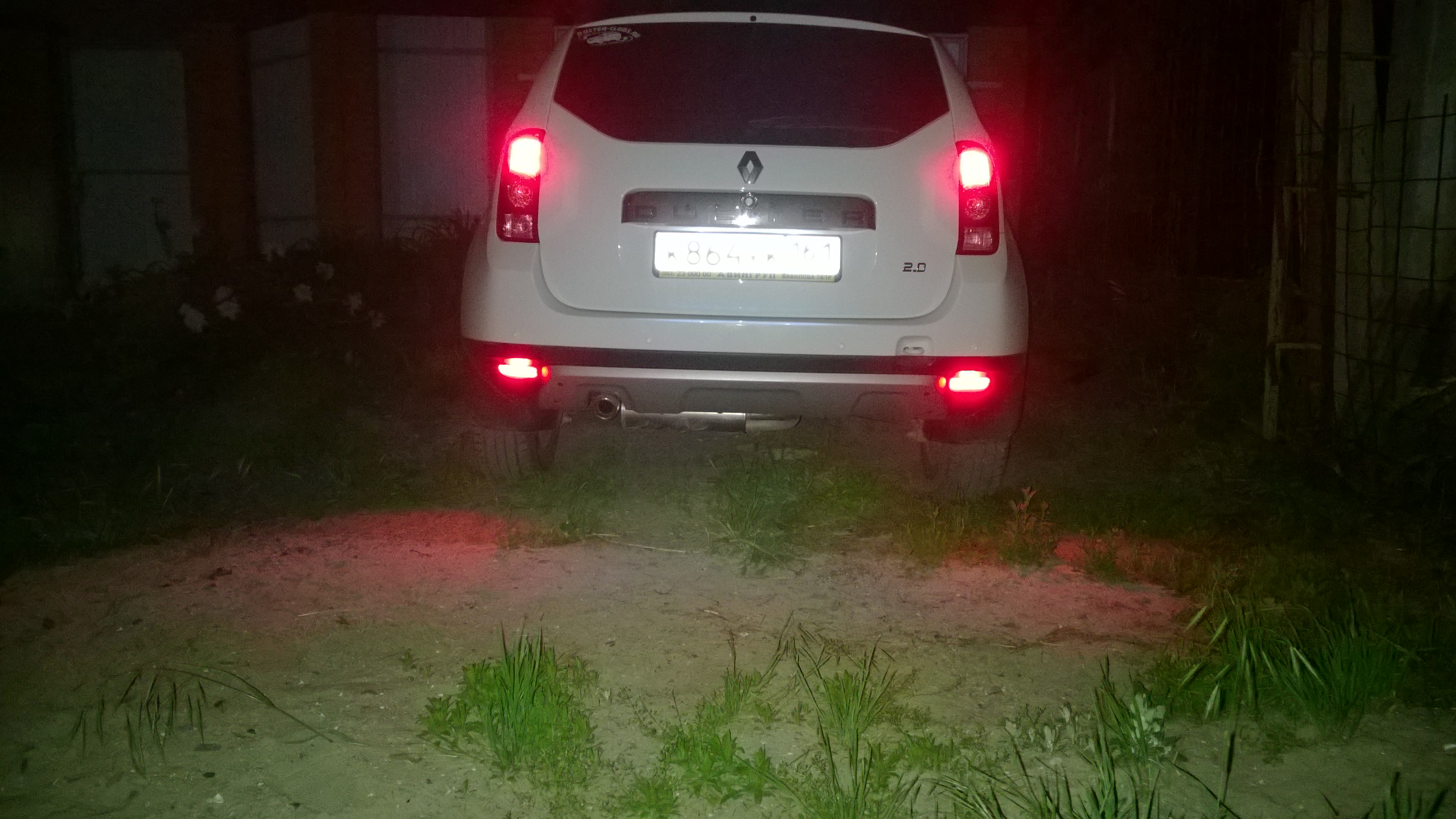

Наконец то дошли руки. Купил два светика по три диода, на рынке, такие же как у меня на доп освещении в багажнике - на двери. (чтоб возле машины все было видно. (по 100р каждый).
Разрезал пополам отражатели (долго муторно, с порезом руки).

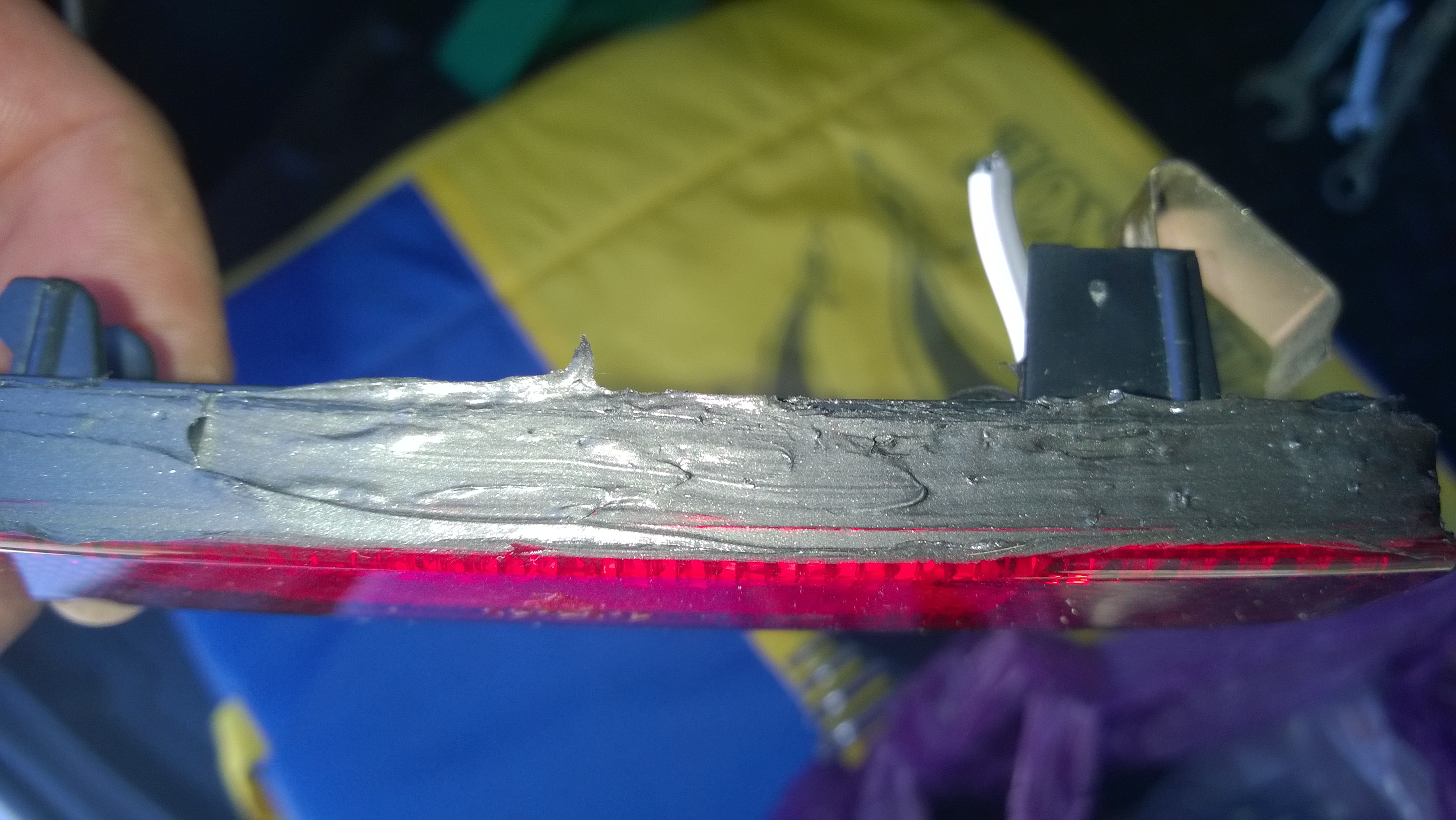

Вклеил отражатель внутрь. Но он толстый - (дальше наколхозил: подклеил по периметру на торец основания отражателя бортик из пластиковой бутылки где то 8мм (чтоб было основание для герметика).
Залил в два слоя все герметиком и суток 3 наверно сохло.

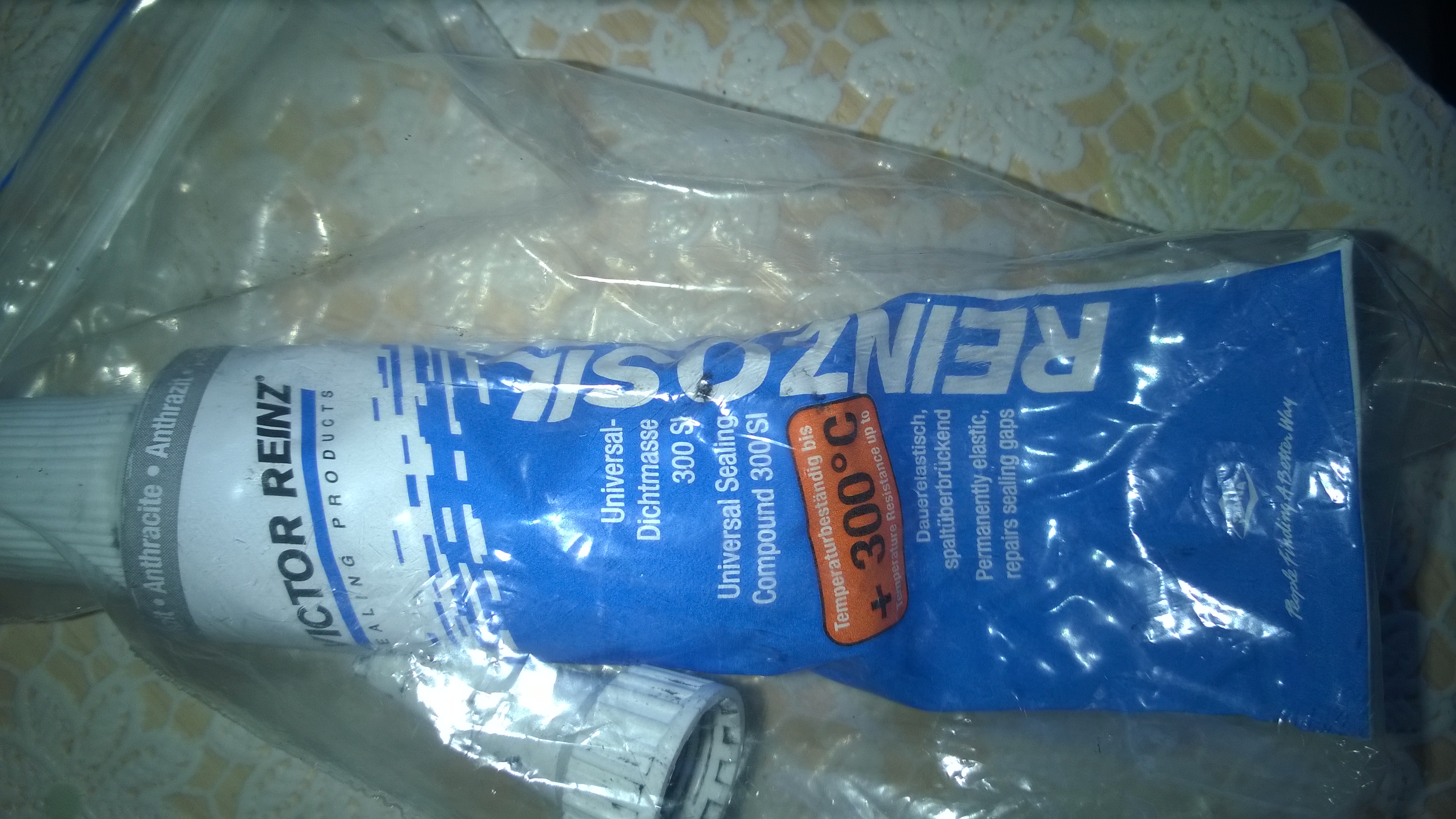

Отражатели стали толще раза в три, но там места Слава Богу хватает, встало все нормально. Ну и установил. Кстати этот герметик посоветовал один мастер купить, не знаю но он сказал что он на какой то там основе можно с проводкой использовать.

Ночью классно смотрится. Но ведь диоды можно было и потоньше найти!
Я думаю туда только диодная лента влезет по толщине, уж очень мало там места, а эти взял потому что испытанные уже и по яркости нормальные
