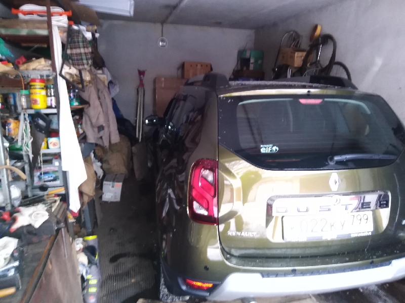

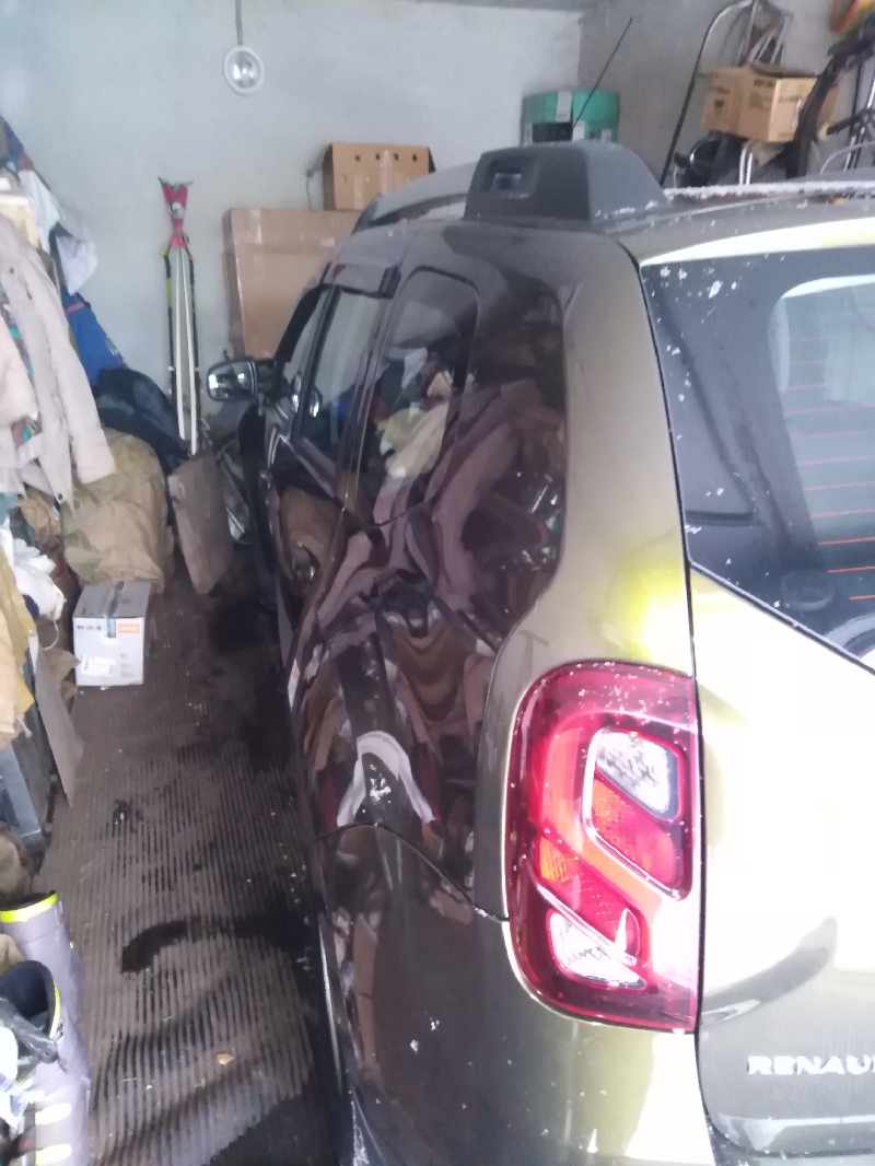

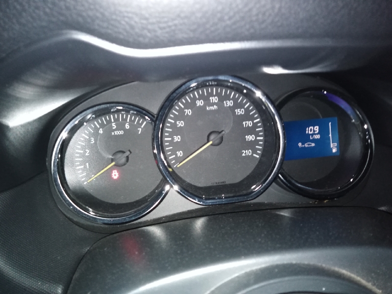

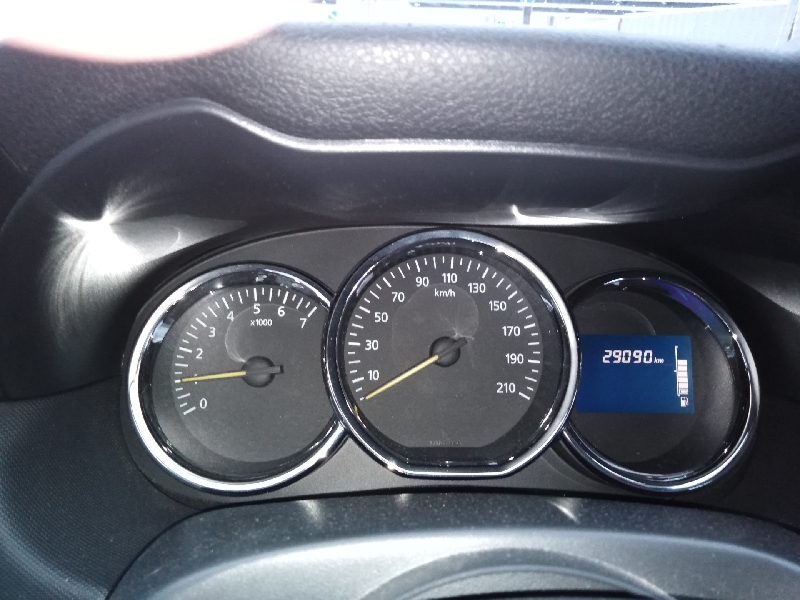

Перевёл забор воздуха с улицы, проехался от мойки до гаража. Стекла чистые, не затягивает. Хотя расстояние маленькое, мало для теста.
Буду далее смотреть...

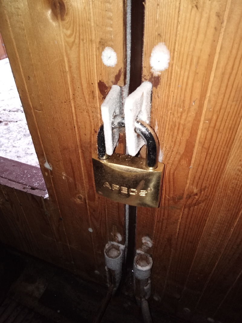

В гараже после морозов Новогодняя сказка.

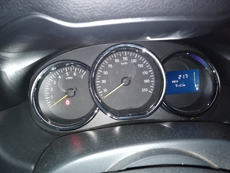

Ну и немного статистики: расход бензина зимой в городе 10,9 л/100км при средней скорости
21,7 л/100км.

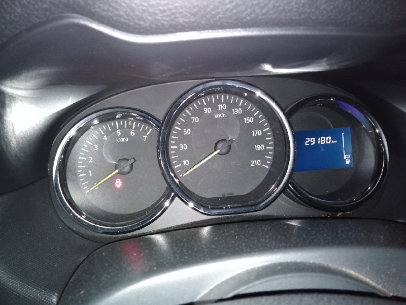

Продолжу статистику по расходу масла в двигателе. Расход масла смотрю по уменьшению расстояния на щупе от отметки МАХ до реального уровня масла.
10 октября 2021 года прошёл ТО-3 на пробеге 26915 км.
Уровень масла удалось померить только 14 октября. Будем считать что уровень масла не изменился за 4 дня.
14.10.21, 27096 км, уровень масла в двигателе на 1 мм более МАХ.
25.09.21, 27319 км, уровень масла в двигателе на МАХ.
02.10.21, 27830 км, уровень масла в двигателе на 1 мм меньше МАХ.
17.10.21, 28421 км, уровень масла в двигателе на 4 мм меньше МАХ.
29.10.21, 28568 км, уровень масла в двигателе на 5 меньше МАХ.
14.11.21, 28852 км, уровень масла в двигателе на 5 мм меньше МАХ.
18.12.21, 29086 км, уровень масла в двигателе на 5 мм меньше МАХ.
31.12.21,29180 км, уровень масла в двигателе на 5 мм меньше МАХ.
Получается за 2,25 тысячи км Енотозавр скушал 6 мм масла по щупу. Если, расход масла не изменится, то следующие ТО-4 - через 8000 км, что укладывается в последние рекомендации ОД.
Уровень ОЖ в норме.
С удовольствием едем далее...

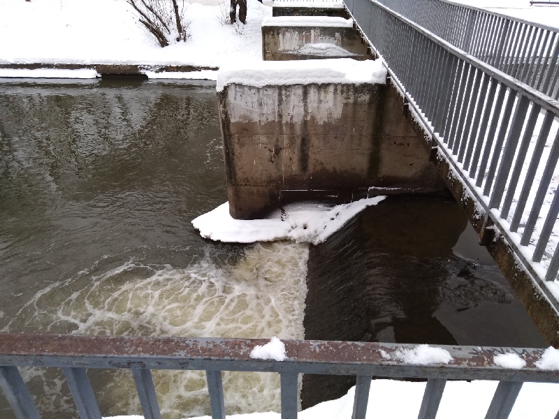

Водоподъемная плотина на Яузе.
