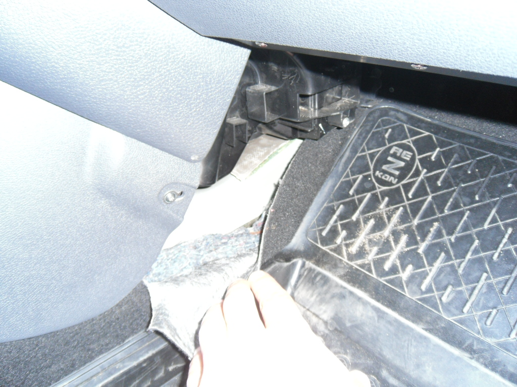

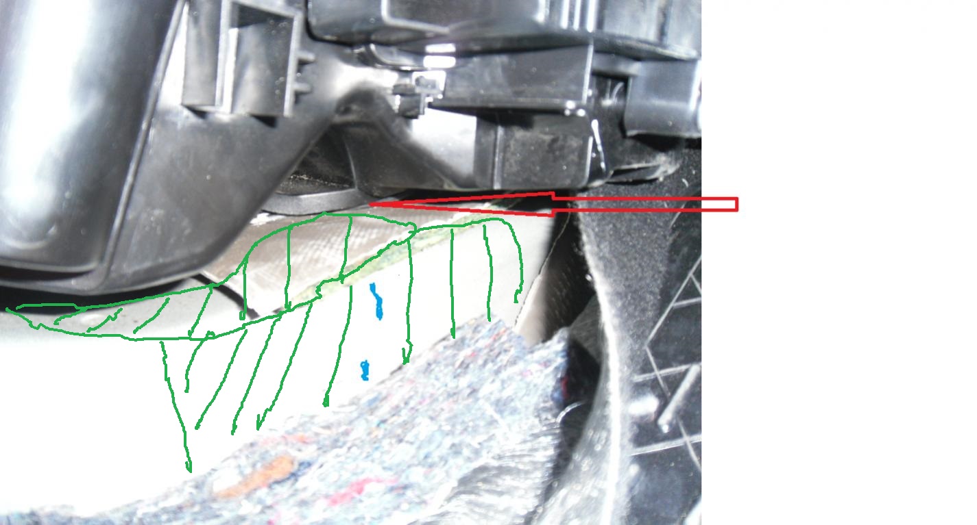

МЕДВЕЖ, куда смотреть, кондишин мучаю вторую неделю подозрительно сухо в машине, ковроли около торпеды трогаю пока сухо..... и со стороны пассажира и со стороны водителя.
Смотреть и проверять со стороны пассажира здесь: Последнее фото синим цветом показал капли воды. Красная стрелка откуда течет.

Старый 06.05.2013, 21:11   #325
БИг-64, Игорь. Я его влкючать не буду пока не устранят.
---------- Сообщение добавлено в 21:11 ---------- Предыдущее сообщение размещено в 20:59 ----------
БИг-64, Сколько по времени лечили энурез?
Старый 06.05.2013, 21:15   #326
МЕДВЕЖ, Андрюха, да не расстраивайся ты так, мы все через это прошли, все поначалу писали не туда, это вылечат.Мне вылечели за час.
Старый 06.05.2013, 21:17   #327
А мне не лечили ещё.
Старый 06.05.2013, 21:20   #328
ВФилиппыч,Вить. Я в глубине души был к этому готов. Но обидно блин. АФ доложило стране, типа взяли болячку на заметку и устранили. А в результате....
Ладно переживем. Надеюсь вылечат. Спасибо за поддержку.

ktoto-zdes, Жень. Тоже течь ?
Старый 06.05.2013, 21:25   #329
МЕДВЕЖ, Андрюха я до последнего не верил, у меня он писал как надо под себя, но любопытство взяло верх, залез поглубже под ковры ииииииии , чудес не бывает, обоссанец))))).И срочно в больницу.)))

Мафусаил
Долго делают, около 6 часов, потому что надо панель снимать, у меня тесть завтра едет в ВолгаРаст кондер делать.
Места выделенные зеленым, я заткнул детскими одноразовыми пеленками, для контроля подтекания. Сегодня 20 минут гонял кондер на 4 скорости, под машиной вода, пеленки сухие. Буду продолжать следить за ситуацией.
