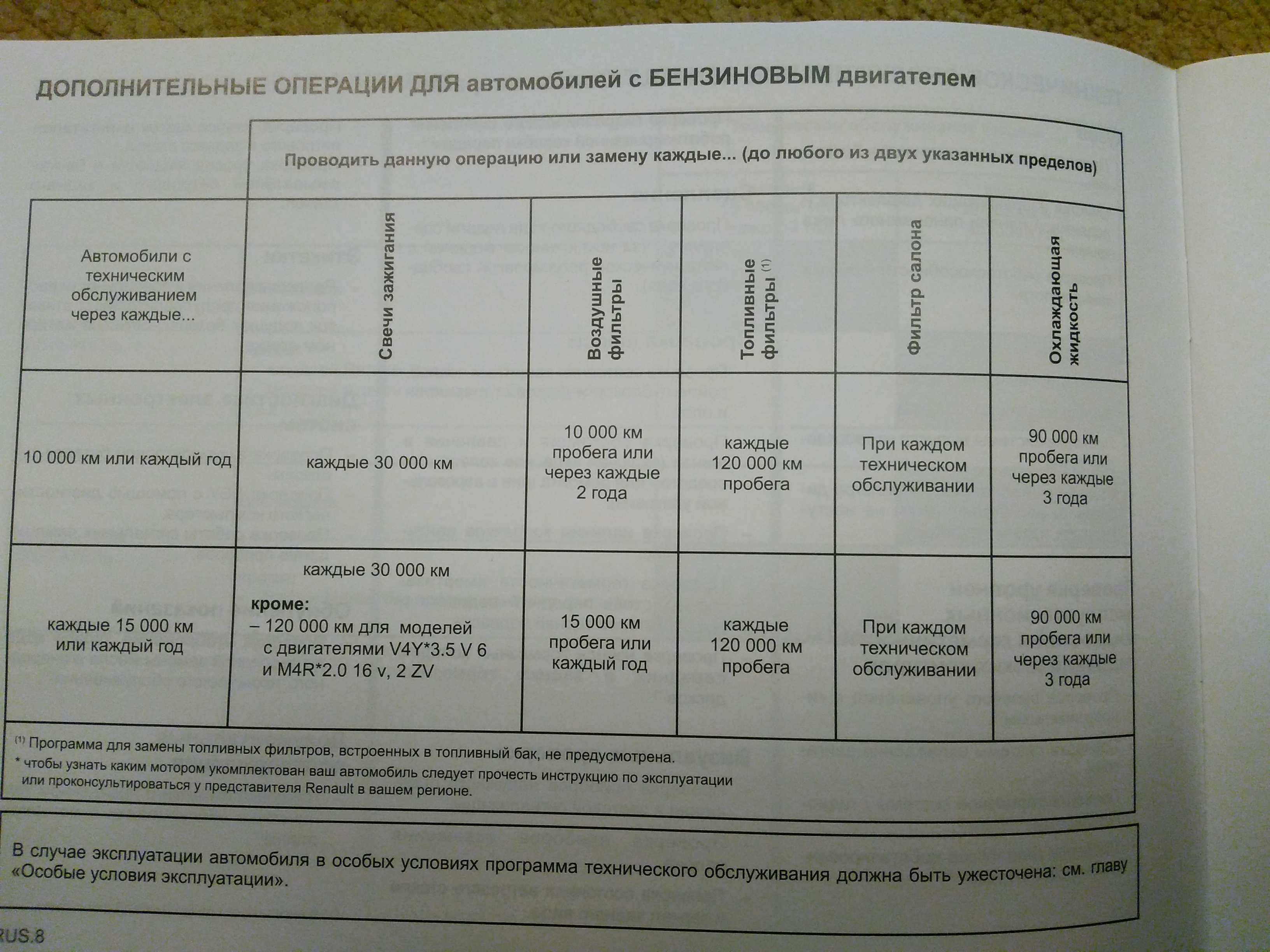

А где написано, что она подлежит замене, если нет на то показаний?
Например здесь - https://logan-shop.spb.ru/helpful/it...-s-2015-benzin
Старый 19.01.2017, 10:18   #326
По ссылке-90 т.км или 6 лет для ГУР, как и антифриз, кстати
Последний раз редактировалось Strusto; 19.01.2017 в 10:20.
По ссылке и свечи через год, а на сервисе их каждый год меняют
Старый 19.01.2017, 10:35   #328
Не, можно и чаще, конечно, менять, коль народ платит
Вот мои свечи с пробегом 33 т.км
И зачем их менять, если нет показаний?

Свечи возможно менять не буду, тем более и так лежат в гараже 3 старых комплекта с пробегом ~ 10 тысяч
свечи? каждый год?
да же по Вашей ссылке это раз в два года...
купил Denso по рекомендациям Кубика, где-то на 5т.км. поставил их, заводской к-т оставил про запас...
в давнишний мороз в мск Дастер не завелся сразу...
поменял свечи на заводской к-т и все завелось...
Denso выкинул пробег более 35т.км....

свечи? каждый год?
Ну так у официалов наверное есть свой регламент помимо "моей ссылки"
---------- Сообщение добавлено в 15:23 ---------- Предыдущее сообщение размещено в 15:20 ----------
Вы тут вообще как вчера родились, ни разу к официалам на ТО не ездили?
Официалы сейчас меняют раз в 30000км
Антифриз, кстати, в сервисной книжке указано менять через 3 года а не через 6 -
