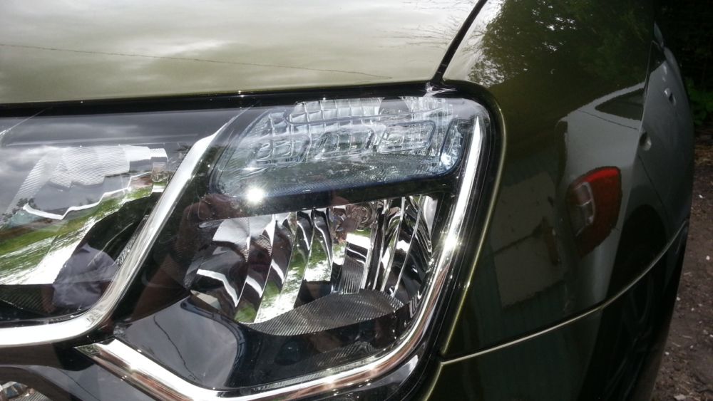

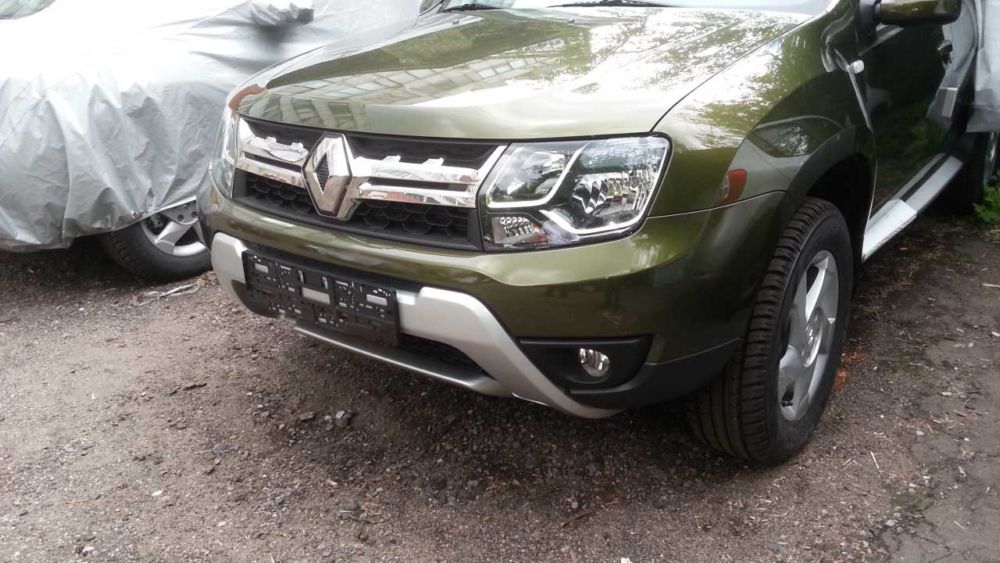

У рестайленга ДХО - лампа накаливания. Мощность не знаю: машину расковырять не дали.
По форме стандартная как у нас на стопарях и задней ПТФ - BA15S такие на Гранте и на Калине мощьностью на 21W
Вроде как двухнитевые должны быть

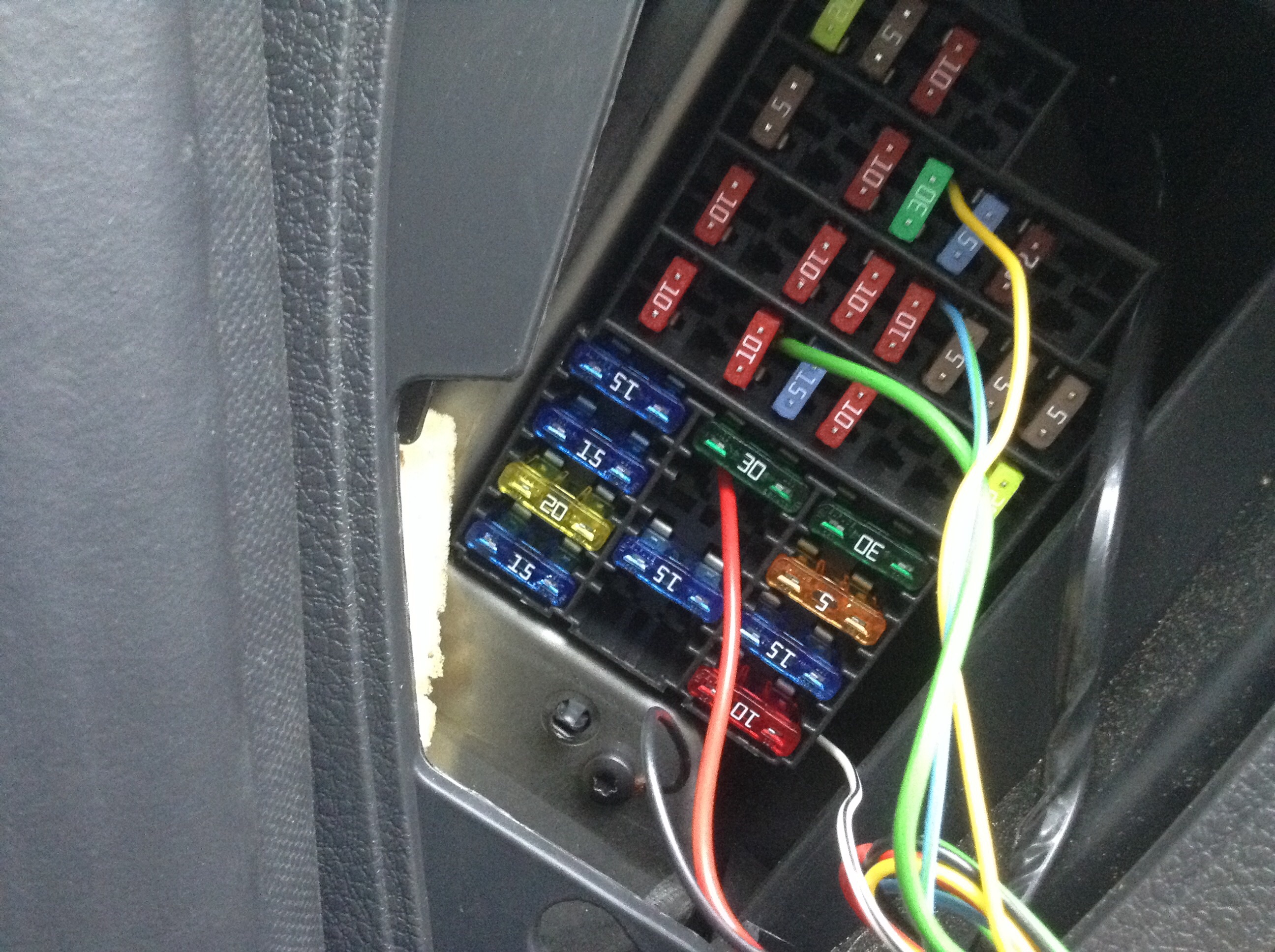

Я подключался в блоке предохранителей салона

Уточню, я ставил блок-контроллер (http://2126.ru/autoelectr/drl). Так для меня было проще и дешевле. От самостоятельного изготовления ШИМ-контроллера отказался, а сделать 30% (50% слишком много) дальнего с помощью реле сложно.
Всех затрат 1200 р и 30 минут работы без резки проводов.
На фото, как у меня сделано.

Aca300, спасибо, пока отложил эту идею, т.к. не решил, как без разборки фары рвать массу одной лампы дальнего света, сохраняя массу поворотника.
