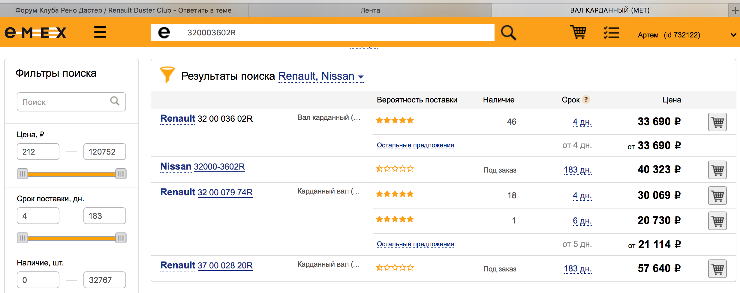

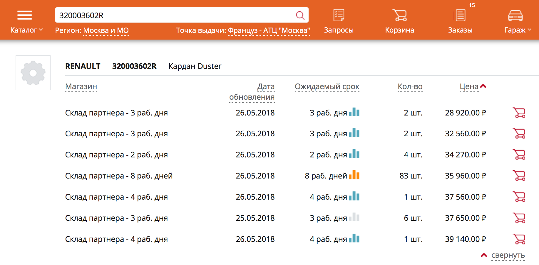

Если кто собрался в ближайшее время чинить или менять, обратите внимание, что валы по коду 320003602R заметно подешевели.
Что-то они снова подорожали.
