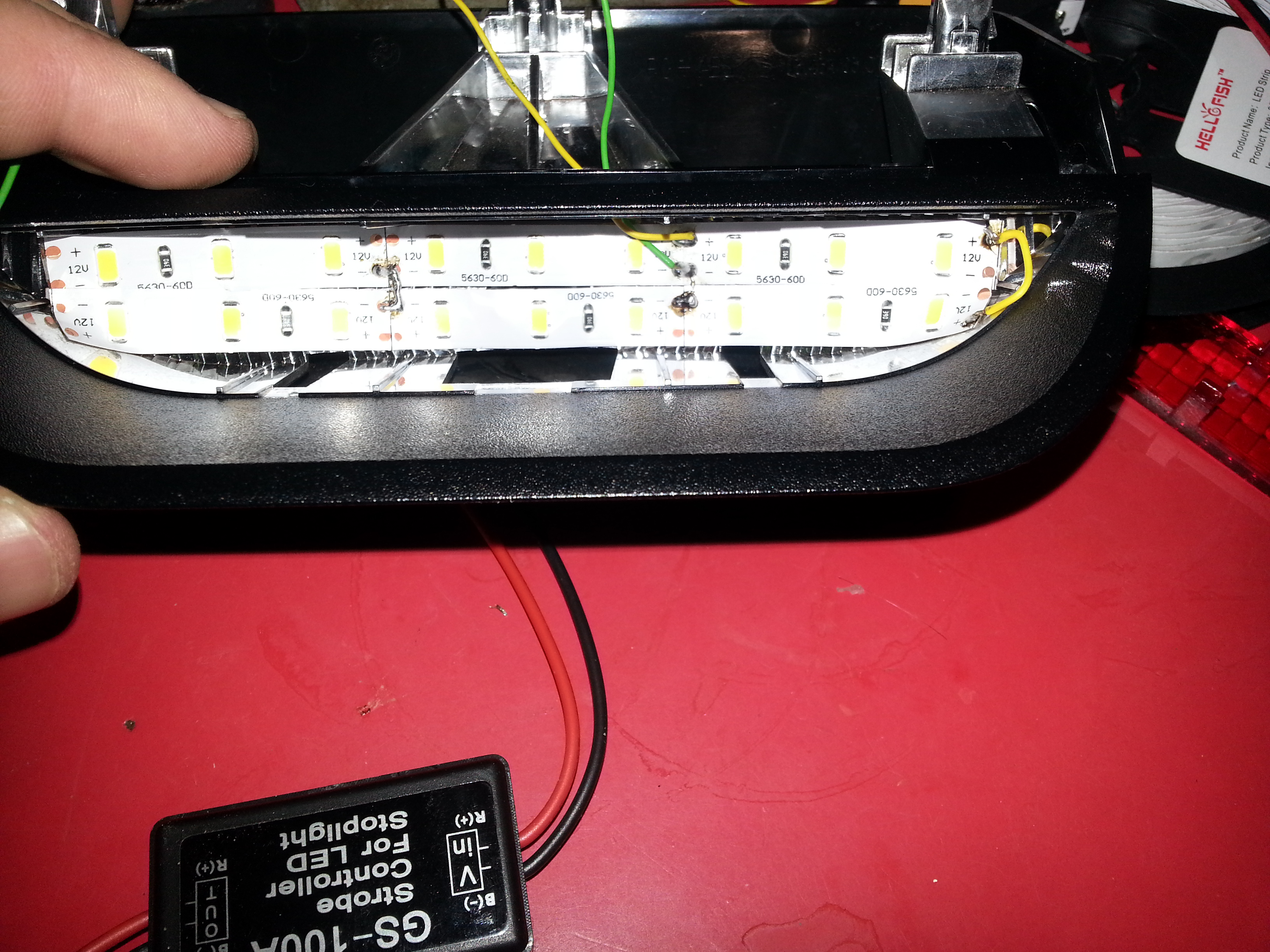

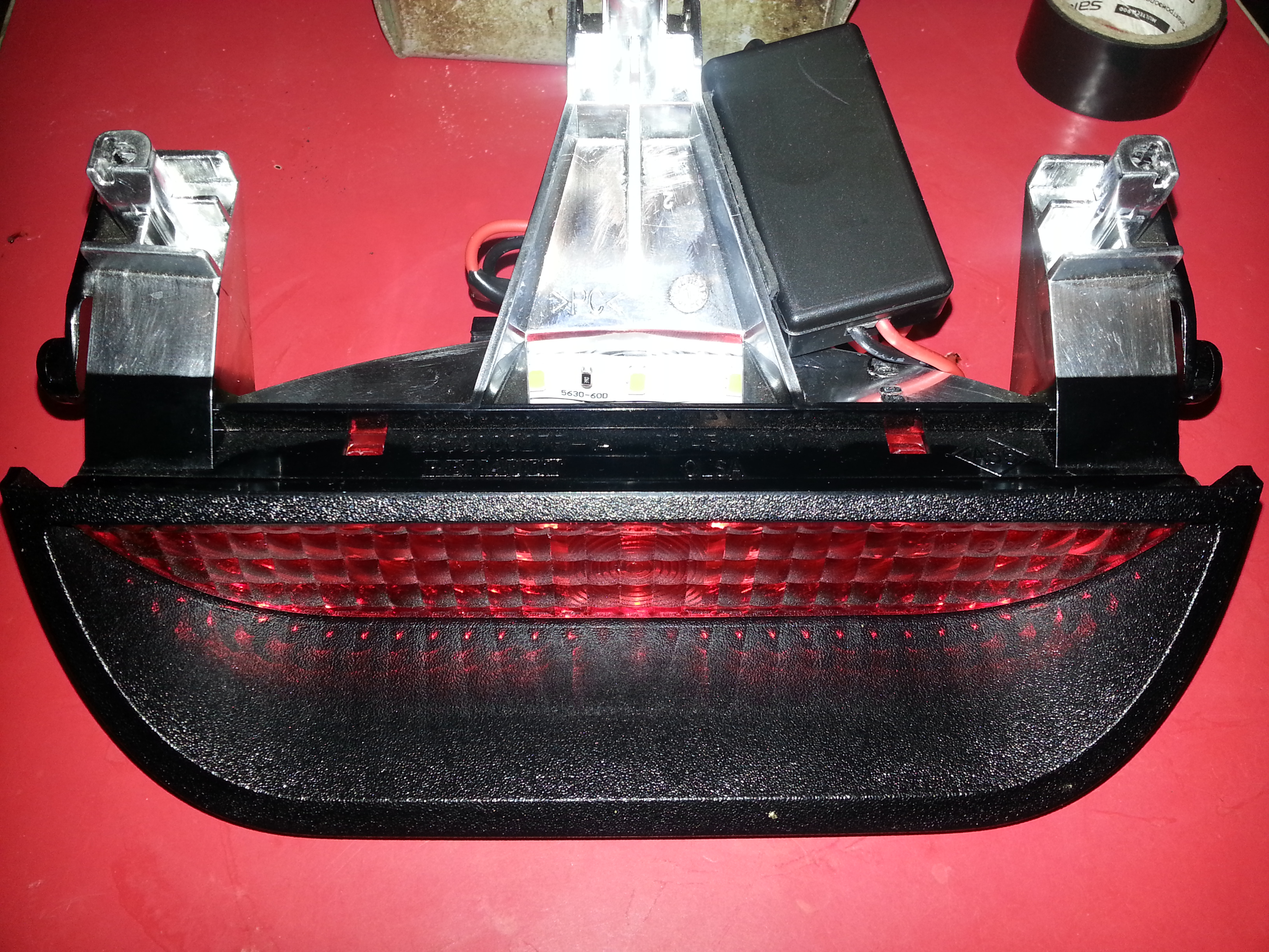

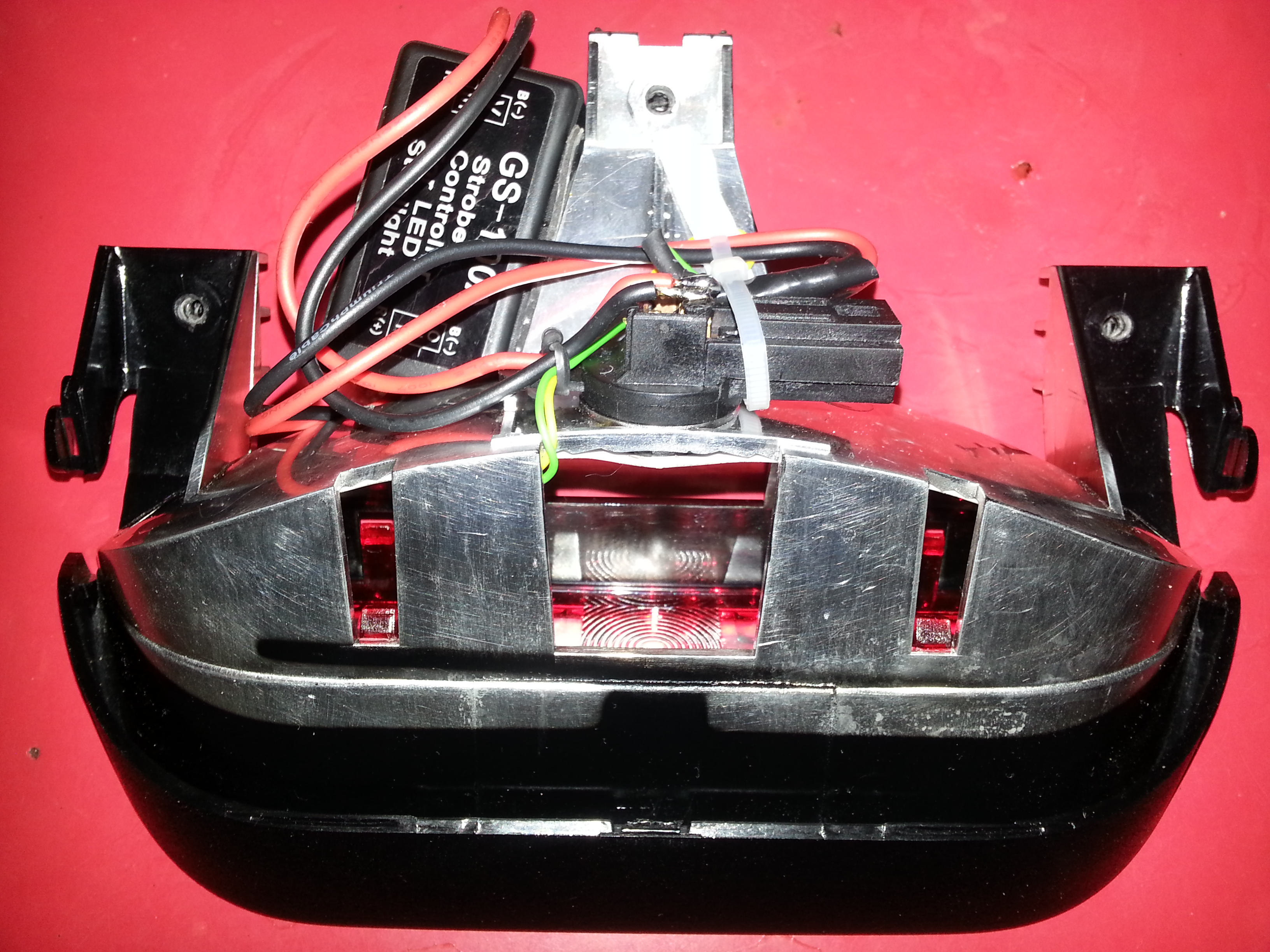

aca300, я поступил проще взял в китае ленту белых светодиодов Warm white 3500k http://ru.aliexpress.com/item/5m-300...0.0.0.0.47Jbl4 со световой температурой в 3500К (это примерно равное в промежутке между белых 4200К и 2700К -световой температуры лампы накаливания...
наклеил эту ленту на отражатель получилось шесть секций по 3 светодиода SMD5630 и световой поток от них выше чем у SMD5050 о которых ты писал в теме у Влада.
Вдобавок к стопарю подключил бликатор http://ru.aliexpress.com/item/Flash-...0.0.0.0.MOqt8R тоже брал на алиэкспрессе.
Фото с машины и подключеного нет. Но могу сказать что светодиоды с свет.температурой 3500К светят в стопаре отлично и в отличии от светодиодов от светиков с свет.температуры от 4200К, 6000К и тем более 8000К не даёт розовый цвет в штатном красном светофильтре.
