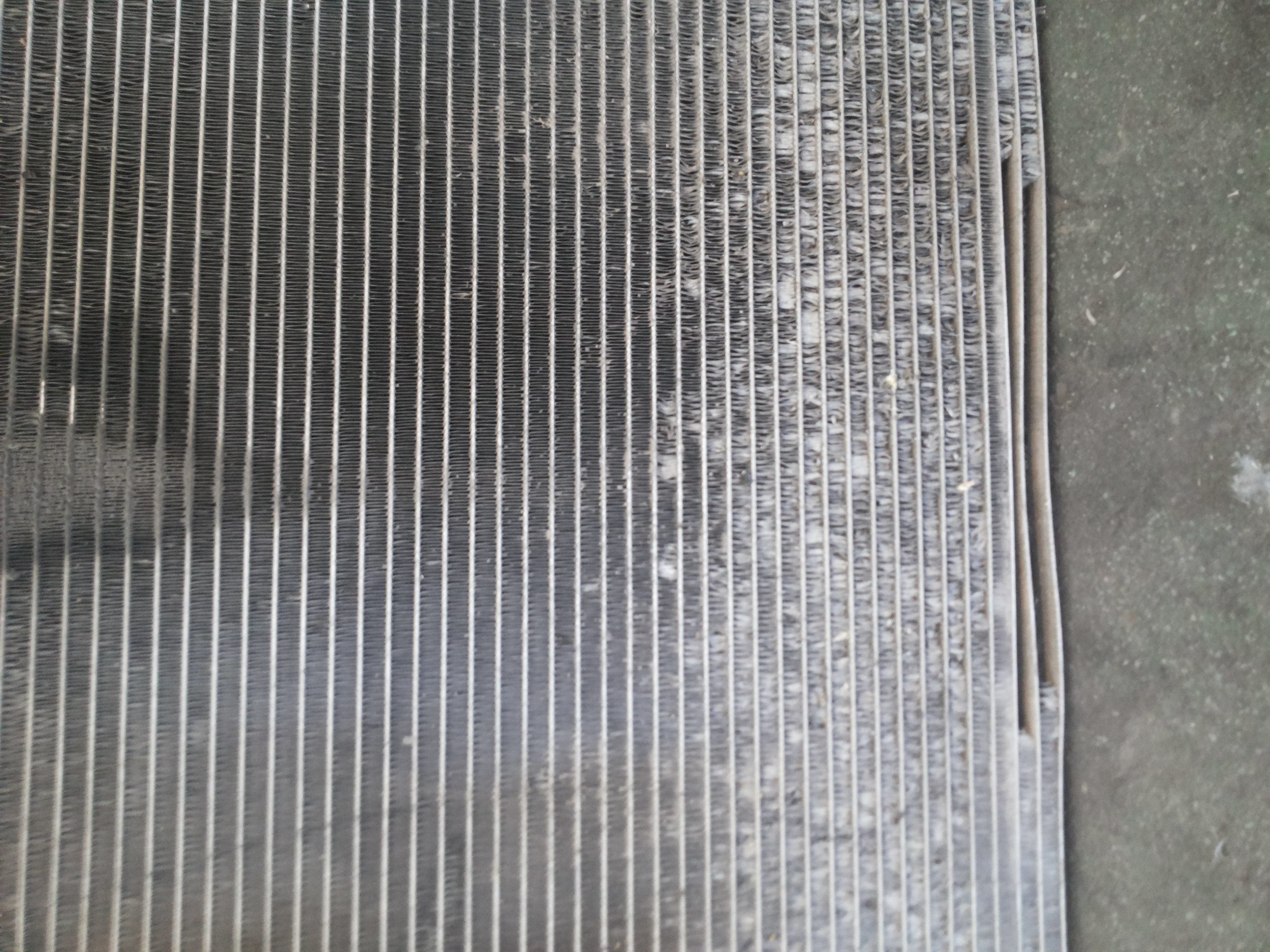

Всем привет! Сегодня по гарантии заменен компрессор кондиционера (появился гул), заменен конденсор он же радиатор кондиционера (начал крошиться).
Огромное спасибо хочется сказать Илье (iluxa495) за то, что он вовремя диагностировал, а потом и помог все поменять по гарантии.
Общий счет заводу изготовителю 54548 руб.

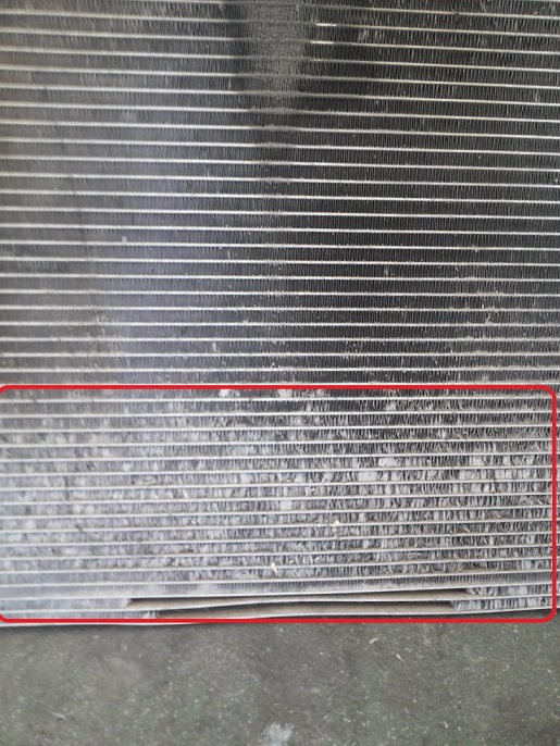

Сетка в бампере у меня есть и радиатору все равно конец.
Если я правильно понял, то изъеден низ конденсатора кондиционера. Чем же у вас дороги посыпают зимой?
Надо покупать заглушку радиатора от КАРТа
Судя по вашей подписи вы из Москвы, значит и дороги у нас одинаковые.
---------- Сообщение добавлено в 16:53 ---------- Предыдущее сообщение размещено в 16:49 ----------
И кстати заглушка вряд ли поможет. Реагент, соль и т.д. все равно вниз стекает по радиатору. Он крошится не только внизу, а весь. Короче сам алюминий стал сыпучим. Низ просто быстрей вывалился ))))) Говорят, что это зависит от партии радиаторов. Завод закупает запчасти у разных производителей)))))
