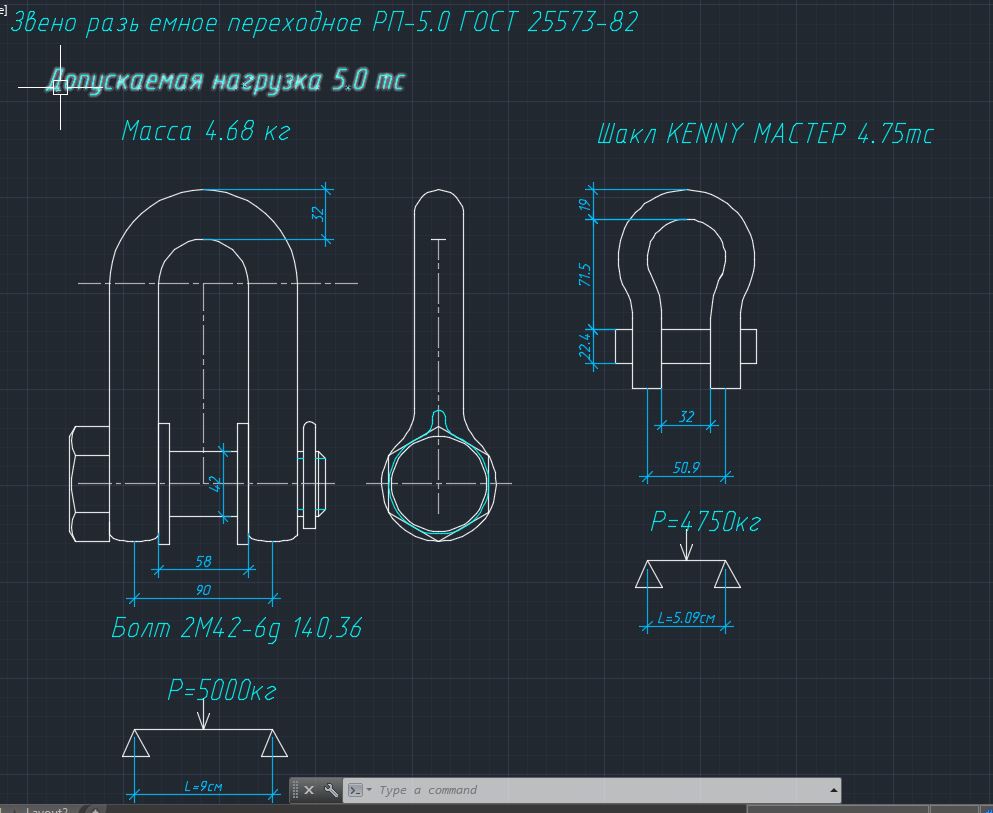

Прочел оба топика на land-cruiser.ru и pajero4x4.ru. Нашлось всего 5 видео о работе стропы Кенни, скудновато если учесть что в сумме там 110 страниц.
Задумался над приобретением комплекта, посчитал и по шаклу возникли вопросы.
Привожу сравнительный расчет прочности по изгибающему моменту болта у звена РП-5.0 и болта у шакла Кенни 4.75.
обратите внимание на размеры изделий. внизу схемки к расчету.
звено РП-5.0
Момент в болте М=P*L/4=5000*9/4=11250кгсм
Момент сопротивления болта W=Пи*D^3/32=3.14*4.2^3/32=7.27см^3
Напряжение σ=M/W=11250/7.27=1550кг/см2
Болт 2М42-6g 140.36
Класс прочности 3.6 значит номинальный предел прочности 300Мпа=2940кг/см2, нижний предел текучести 180МПа=1764кг/см2.
1550<1764 прочность обеспечена.
шакл Кенни 4.75
Момент в болте М=P*L/4=4750*5.09/4=6044кгсм
Момент сопротивления болта W=Пи*D^3/32=3.14*2.24^3/32=1.1см^3
Напряжение σ=M/W=6044/1.1=5495кг/см^2
Напряжение огромно!
Воспринять такое могут только болты с классом прочности 8.8, а это уже легированная сталь, все остальные потекут или разрушатся.
Не подумайте что я наезжаю, но при таком раскладе, мне кажется вы торгуете не тем чем надо.
Вы выкладывали отчет об испытаниях Коломенских канатов, но вот испытаний шаклов не было. Так-же было сообщения о том, что Вашу партию строп задержали на китайской таможне. Если у вас сырье импортное об этом надо говорить открыто.

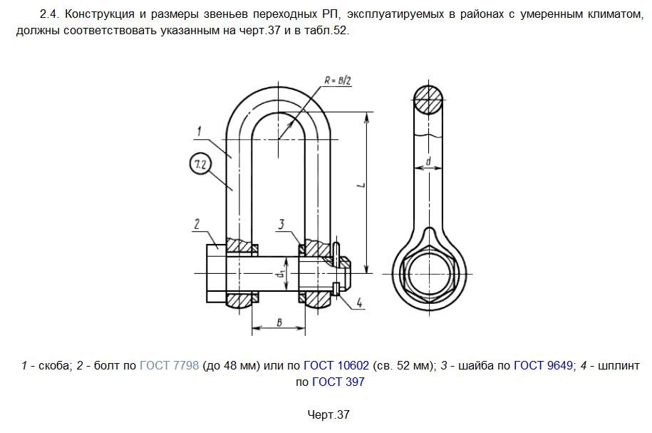

Torlandash, Стас, а тот же РП-5 нам на проушену накинется? Думается мне что не налезет!!!
Тот же кнни накидывается только хитрыми вывертами...

Есть информация/отчёт о работе динамического троса СТД12 ,на сайте Колеос клуба,в разделе встречи,выезд на бездорожье и прочее.(Лотошино,Кин Дза Дза,...)
Там использовались эти же шаклы-пока всё нормально.И сколько я тянул разные машины из разных читуация-никаких проблем пока не возникало-разве что-цвет стропы поменялся.
Для справки-вес Колеоса-1860 кг.Без груза,без пассажиров,без сцепления мостов/днища с глиной.Патрика тянул.Вес Патрика-Паджерика-порядка 2.7т. Также вытаскивал Амарок.Гружёный,сидящий на обоих мостах.Потом второй,рядом севший.Сколько усилие было-неохота считать.Тащил Дифика в Гремячем-там хорошая глина,также глухо сидящий,на пару с Нивой.Да кого только и откуда не тянул-всех не упомнишь.Короче-пока-никаких намёков на прогиб болта не наблюдаю.
А вот проушину-кому то погнул-не помню,правда.кому.
Правда,у жены поменял штатный шакл на шакл из нержавейки 10 -родной не залезал.
С принципом расчётов согласен,но имеется неточность одна-точка приложения момента силы.Она-размазана и очень редко отвечает диаграмме приложения линейных нагрузок,используемую Вами.
да не налезет...
Сообщение от VMG Посмотреть сообщение
Если нагрузка равномерно распределена на 3.2 см, тогда
момент M=4145кгсм. Напряжение 3768кг/см2
Всеравно напряжение большое, шакл не несет 4.75т и так могут рассчитывать такелаж только китайцы, когда продукция идет на экспорт в Россию.
Надо будет поискать видео, где дергают через динамометр
