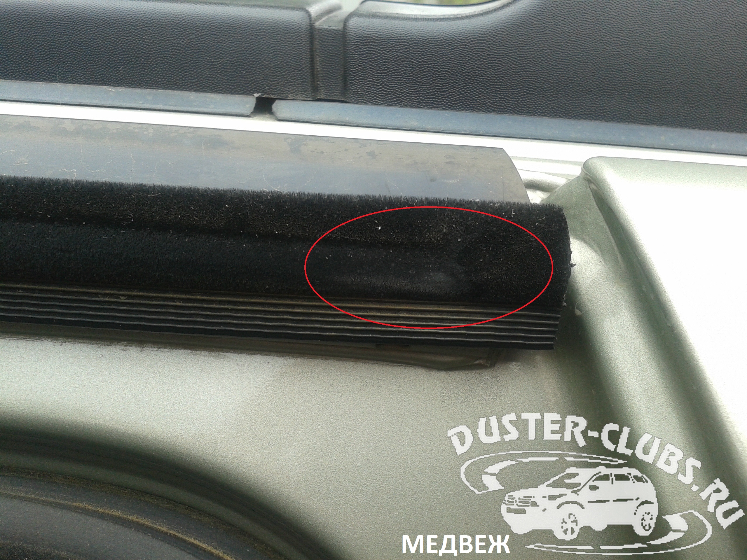

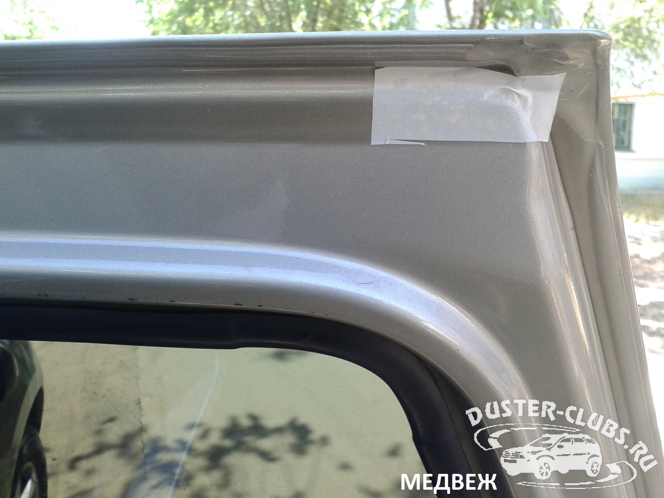

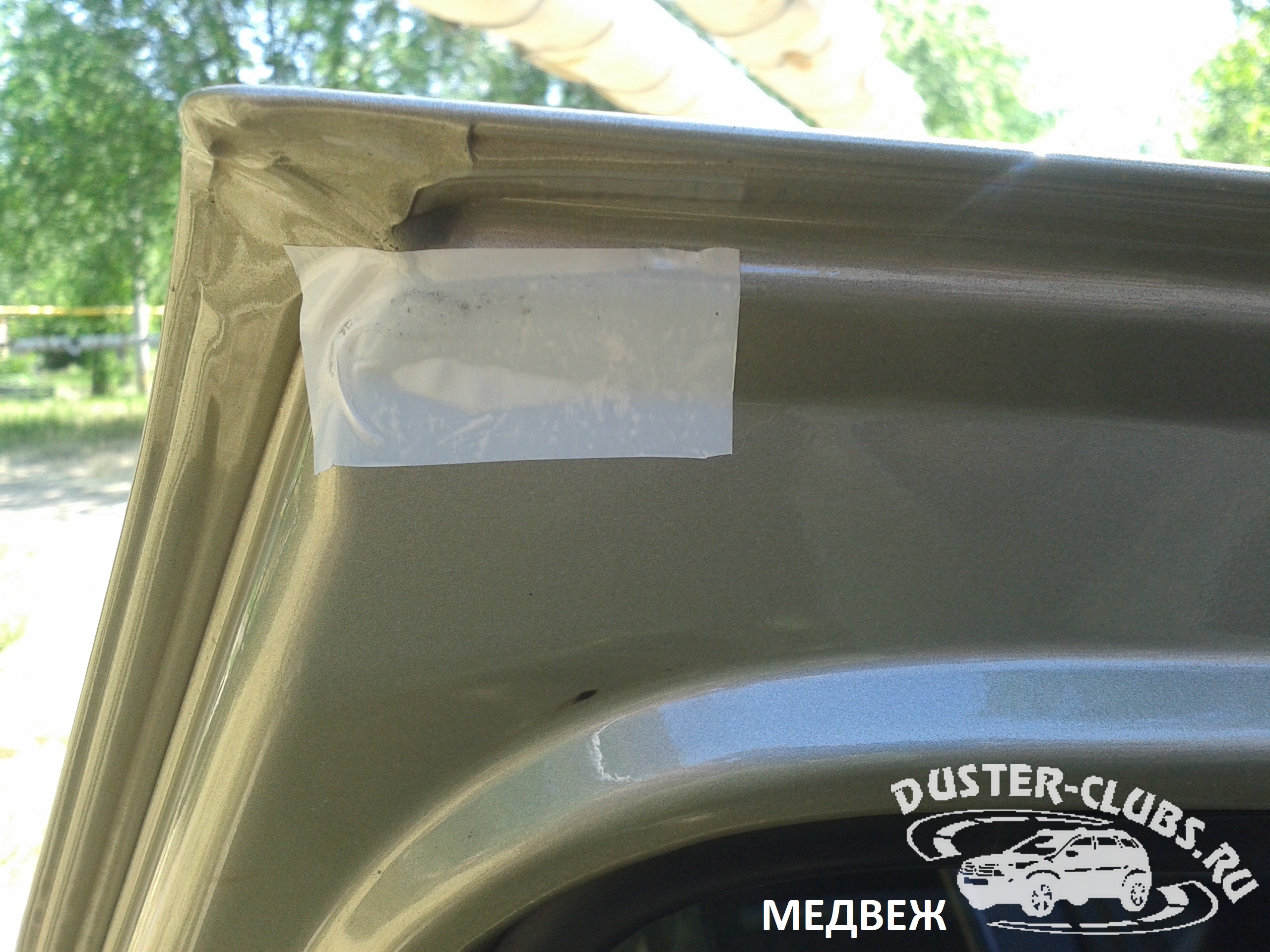

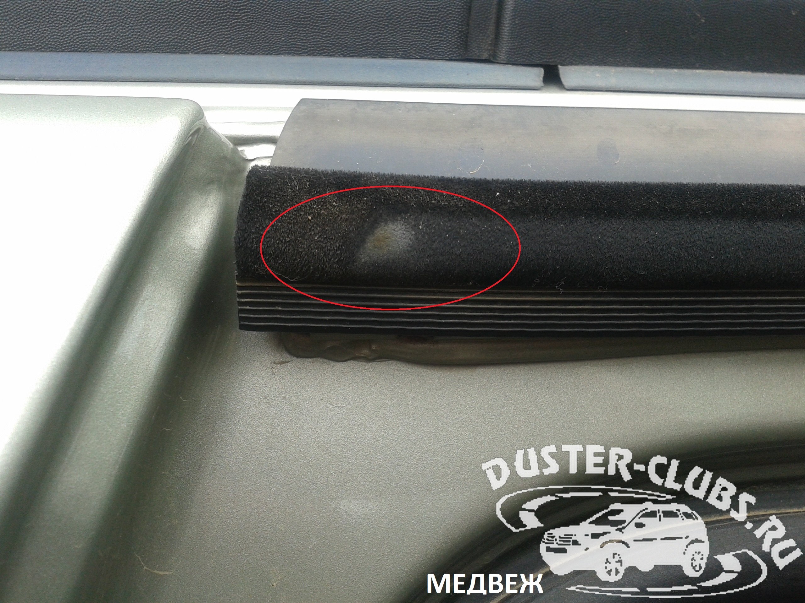

Одна из причин сверчков при переваливании автомобиля.
Трет уплотнитель о двери. Причем в моем случае обе задние двери.
Уплотнитель постепенно стирает краску верхней части двери..
Левая задняя дверь.
Правая задняя дверь.
Совет от автовладельца Чук:
Этот сверчок еще на логане достал, поэтому на дастере с новья в местах соприкосновения с резинкой на двери наклеил скотч бумажный( хватает на 2-3 месяца) Хорошо бы туда наклеить прозрачную защитную пленку, главное чтобы было скольжение. Только от всяких силиконов, смазок и т.д. пользы мало, на них пыль садится и еще хуже становится.
Устранил. Правда на скорую руку. Позже окультурю.
