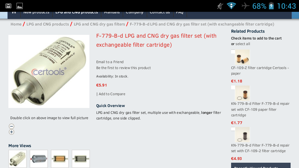

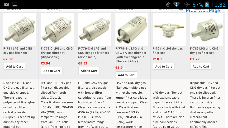

Натолкнулся на интересный фильтр паровой на цертулзе.
Картриджный большой боченок. Написано что с бОльшим ресурсом но сколько не написано.
Интересно если он будет не 12-15 тыс км ходить как штатный боченок, а 25-30 тыс км - площадь картриджа то больше штатного по внешнему виду раза в 1.5-2. И картридж к нему вроде недорогой.
Ставил кто такой фильтр?
Идея не сэкономить, идея реже газовые фильтры менять - боюсь я туда лишний раз лазить...
http://www.certools.pl/produkty-lpg-...m-wkladem.html

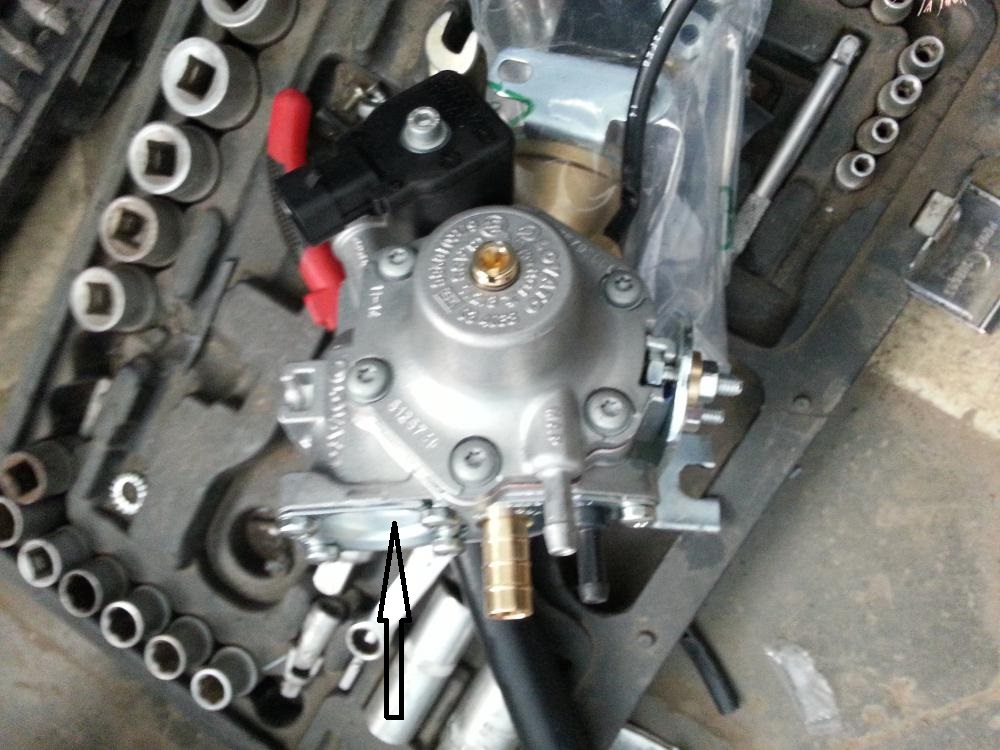

А фиг его знает... я хочу узнать что снимать, где у чего что отворачивать на редукторе? где имено Андрей?

Доброго всем времени! Серега, держи дорогой! Там где стрелка, открути 4 винта которые держат крышку фильтра, и меняй на здоровье

Спасибо Андрей! А то это упустил сросить у установщиков, а сливать отстой тоже через него? и ещё вопрос (из своих наблюдений) как часто нужно в редукторе менять фильтр?

Сообщение от Сергей Л Посмотреть сообщение
Сергей, такие фильтра использует в своем составе ГБО премиум класса BRC. Тут думаю, комментарии излишни.
Сергей, в редукторах 4 поколения, конденсат не сливается. Я в основном у себя менял фильтр на редукторе примерно раз в 20тык. Сейчас наверное попробую поменять тысяч через 30, так как при применении пластика окислов ни каких нету. Ну если конечно не хапану г....о газа.
