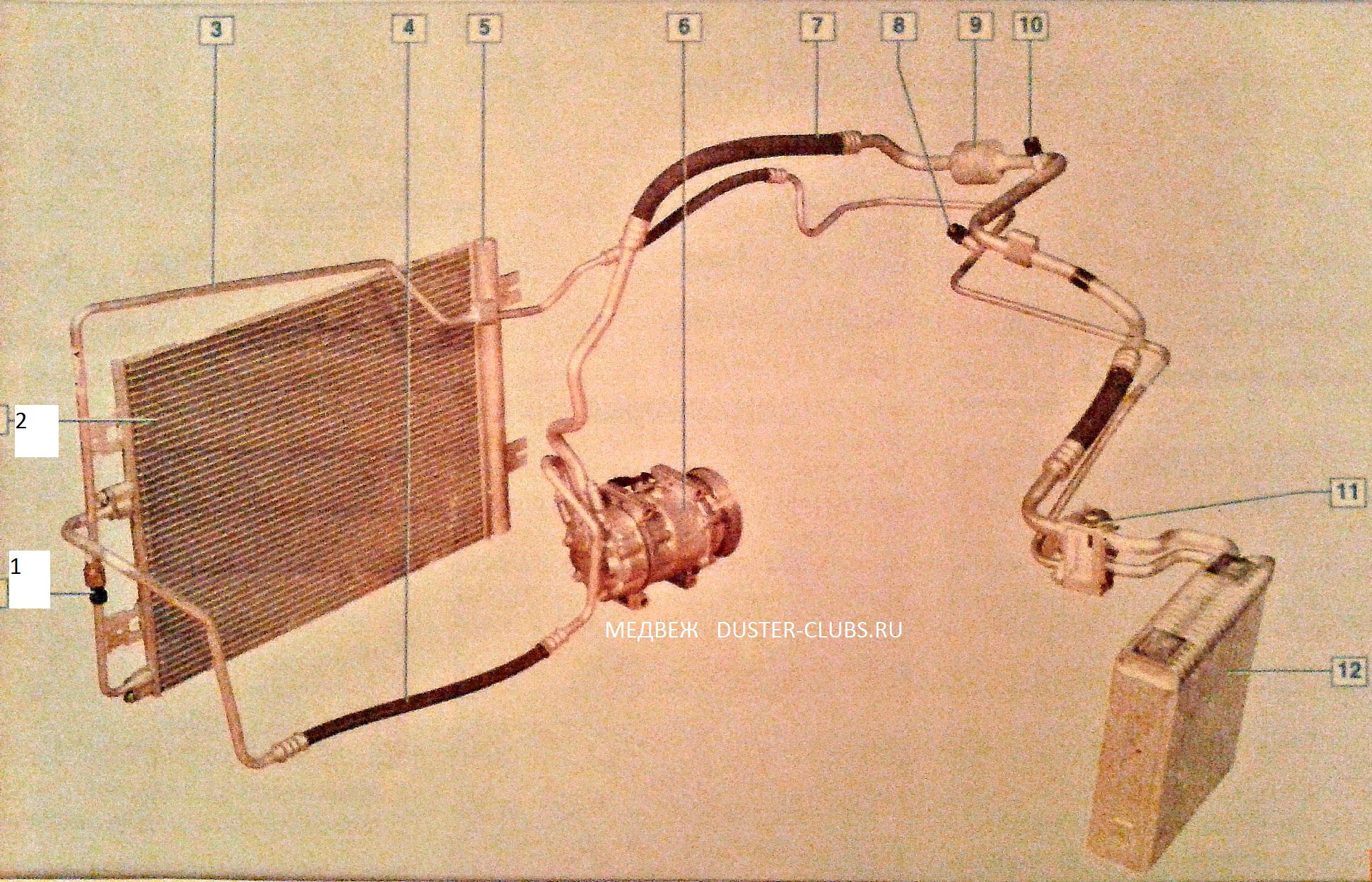

Старый 31.08.2013, 10:02   #260
Элементы системы кондиционирования воздуха.
1.Датчик давления.
2.Кондиционер.
3.Трубопровод высокого давления.
4.Трубопровод высокого давления,соединяющий компрессор и кондиционер.
5.Ресивер-осушитель.
6.Компрессор.
7.Трубопровод низкого давления.
8.Клапан для заправки и выпуска хладагена в трубопроводе высокого давления.
9.Демпфер.
10.Клапан для заправки и выпуска хладагена в трубопроводе низкого давления.
11.Редуктор.
12.Испаритель.
Компрессор кондиционера.
1.Шкиф с электромагнитной муфтой.
2.Передняя крышка.
3.Вывод проводов электромагнитной муфты.
4.Корпус.
5.Задняя крышка.
