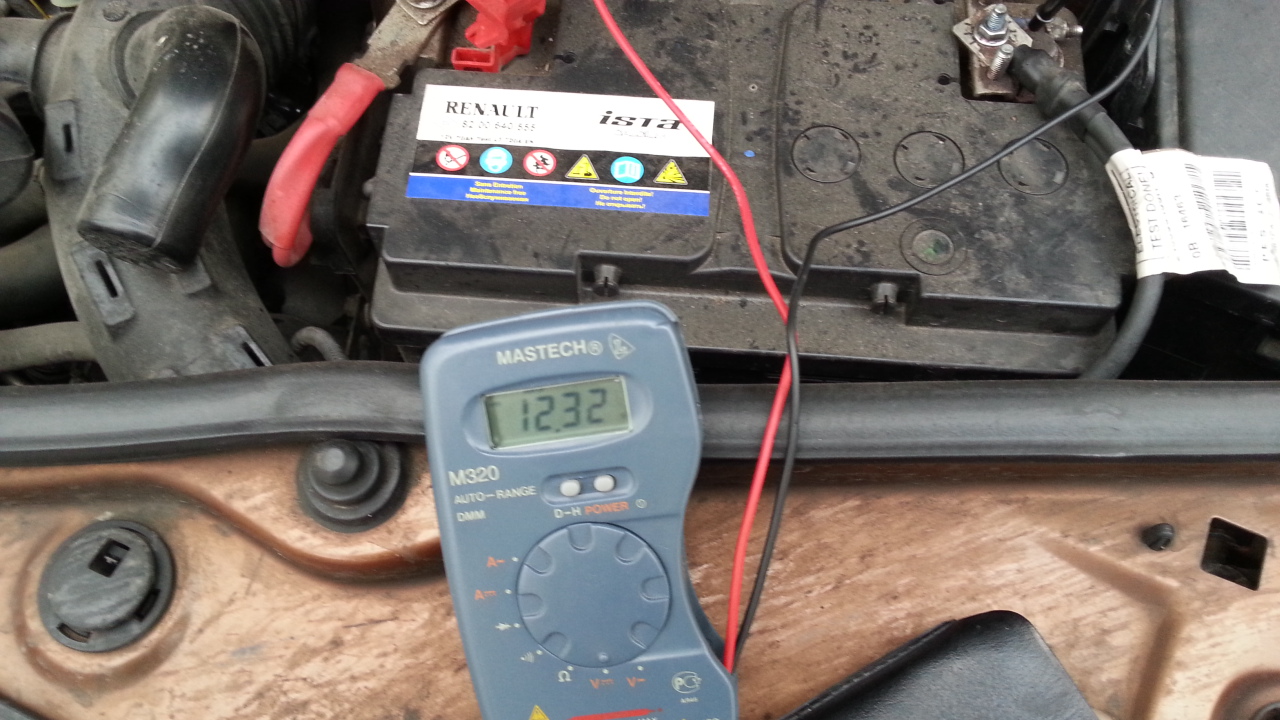

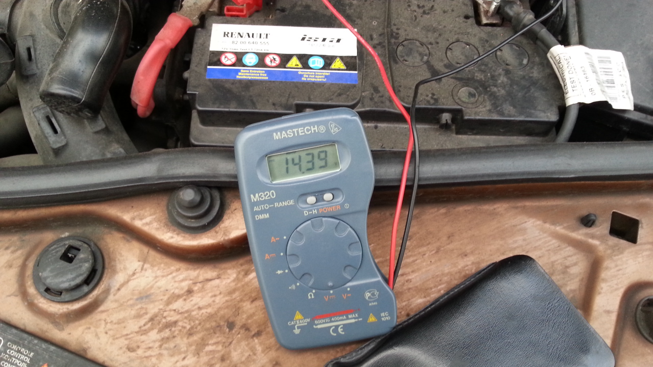

Теперь по сути: когда мы с женой пришли на стоянку, после автозапуска на работающей машине брелок показал 14,5.
Пока вёз жену на работу, по пути было 13,97.
Высадил жену, по пути на свою работу тоже смотрел - всегда 13,97 кажет.
Как-то так.
Ну как бе... так.
Машина простояла три дня при околонулевых температурах.
Напряжение при не работающем моторе:
Заводим, обороты 1000. Включаем фены, попогрейки, обогрев зеркал/стекла и фары БС и ДС:
Отключаем всю нагрузку:

Дим, а чего тогдЫ не верил в мои 14,7?
Тестер врет!
Кстати, мой тестер верни, пжста
Старый 20.01.2015, 15:39   #224
Ну извини. Из Жиговской практики - многовато )))
Неее... Компактный, с чехольчиком, батарейкам лет пять уже... Неее!
Сейчас щёлкнул брелком - 12,73. Машина стоит с моего утреннего сообщения.
За бортом минус 4, машине год и два месяца (аккуму, соответствено, тоже).
