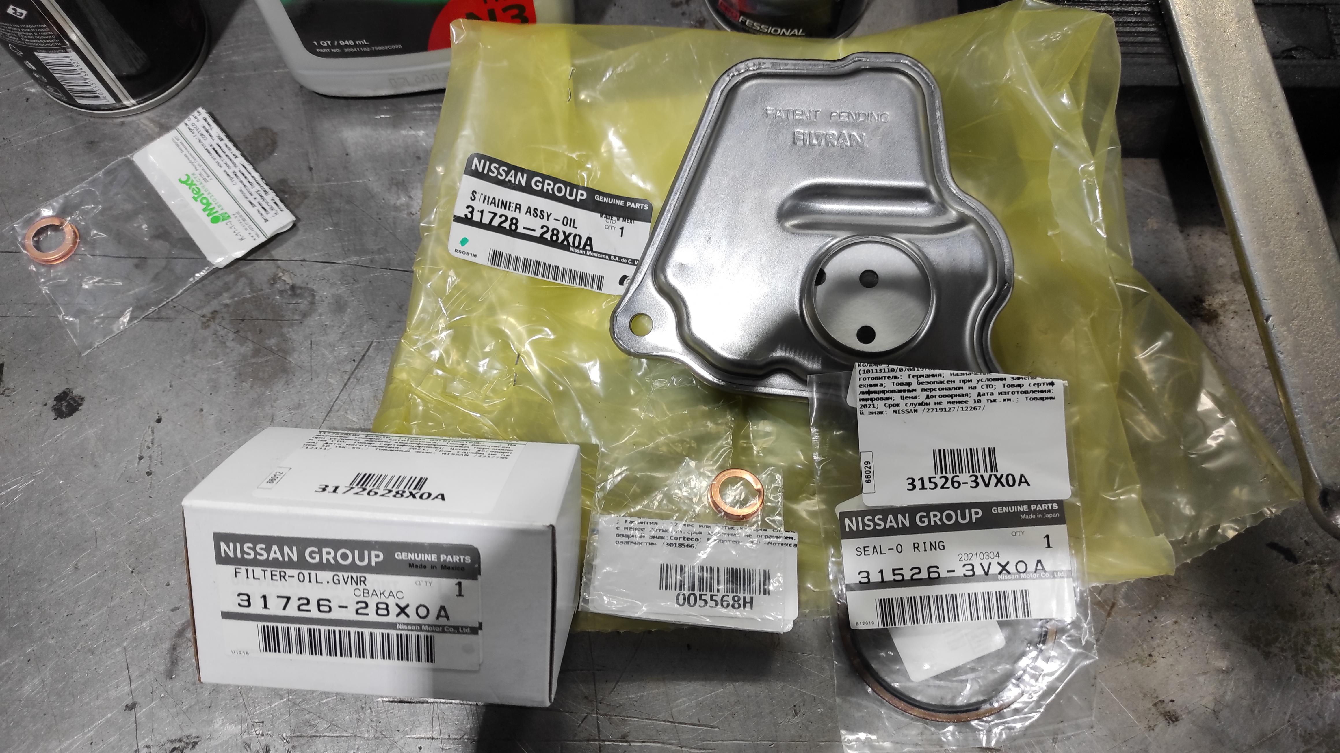

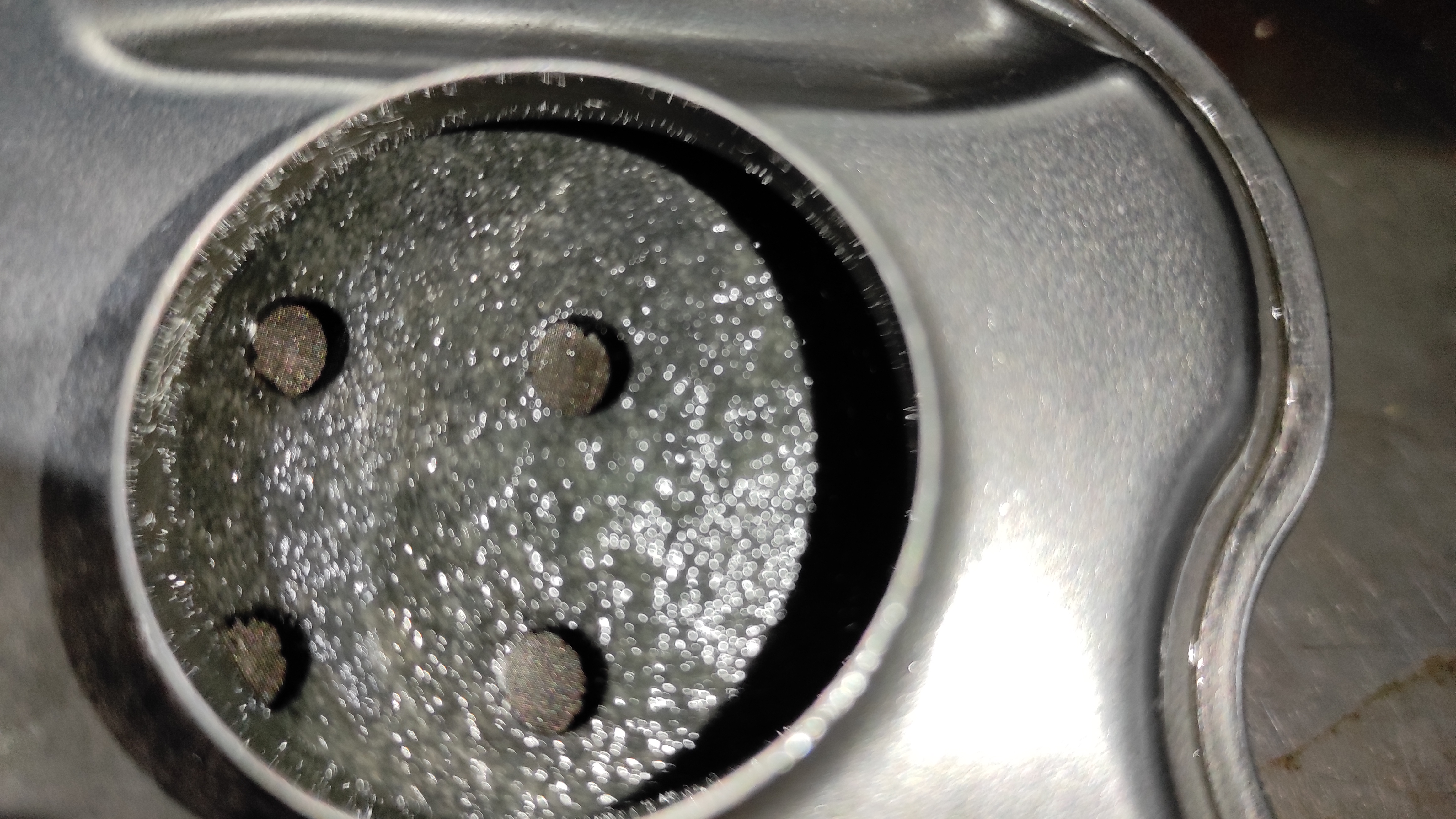

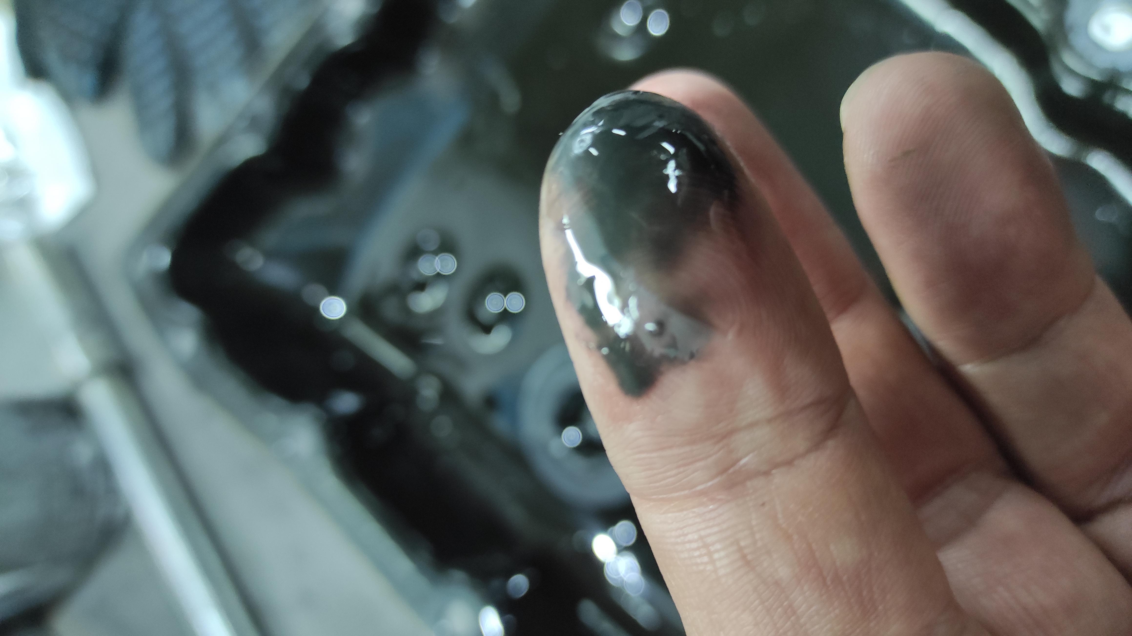

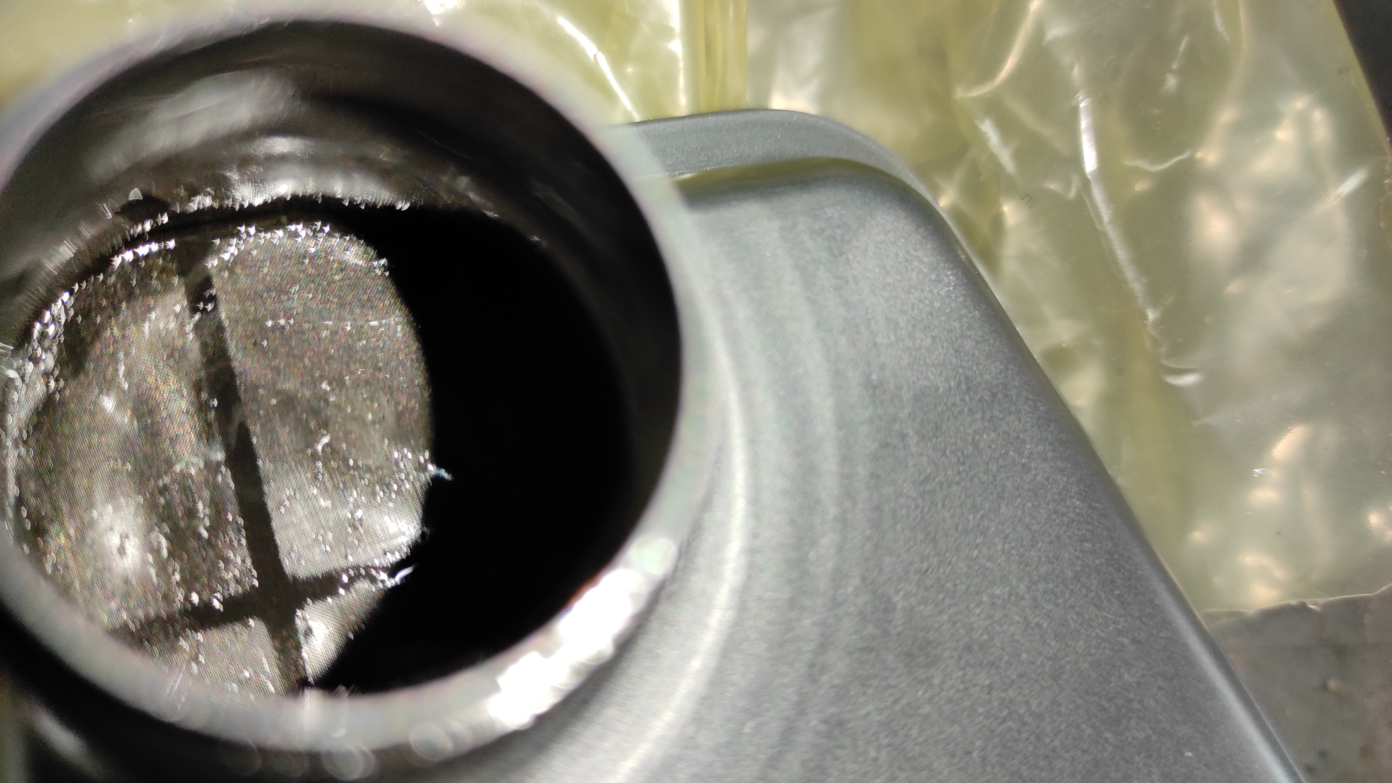

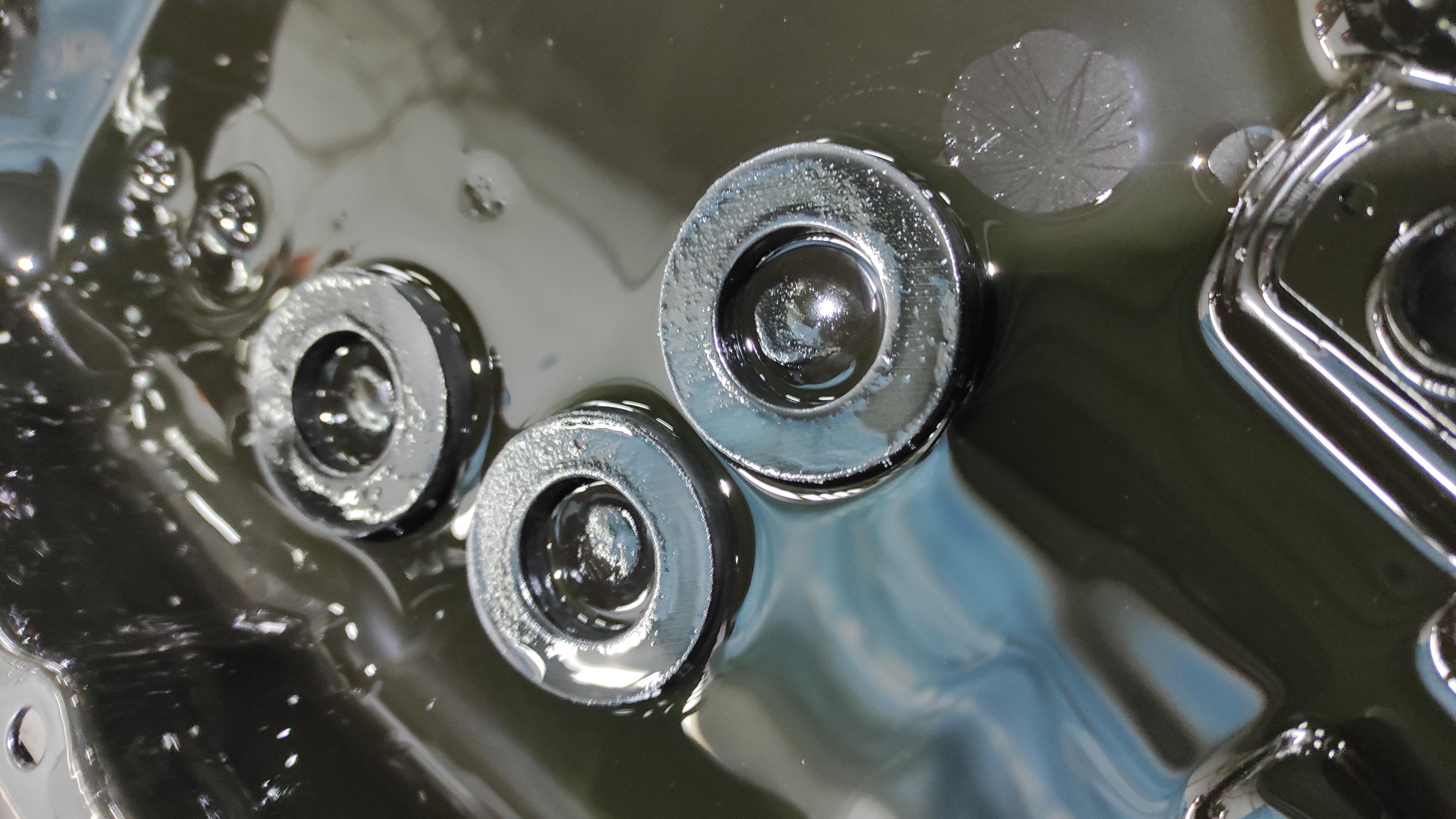

Сделал частичную замену масло в вариаторе
https://www.drive2.ru/l/584382459777399496/

https://www.drive2.ru/l/607004911518877514/
Очередная замена жидкости / масло вариатора Пробег 47300 км.
В этот раз с фильтрами и новой прокладкой поддона. Машине завтра 2 года будет
Делал в два приема. Слил-залил-погонял-слил -залил-прогрел -проверил уровень, как то так
Ушло около 8 л Idemitsu CVTF TYPE N3
Пудры на магнитах было не много.
Сливалось темноватое "масло", темнее чем в первую замену ( это и естественно )
