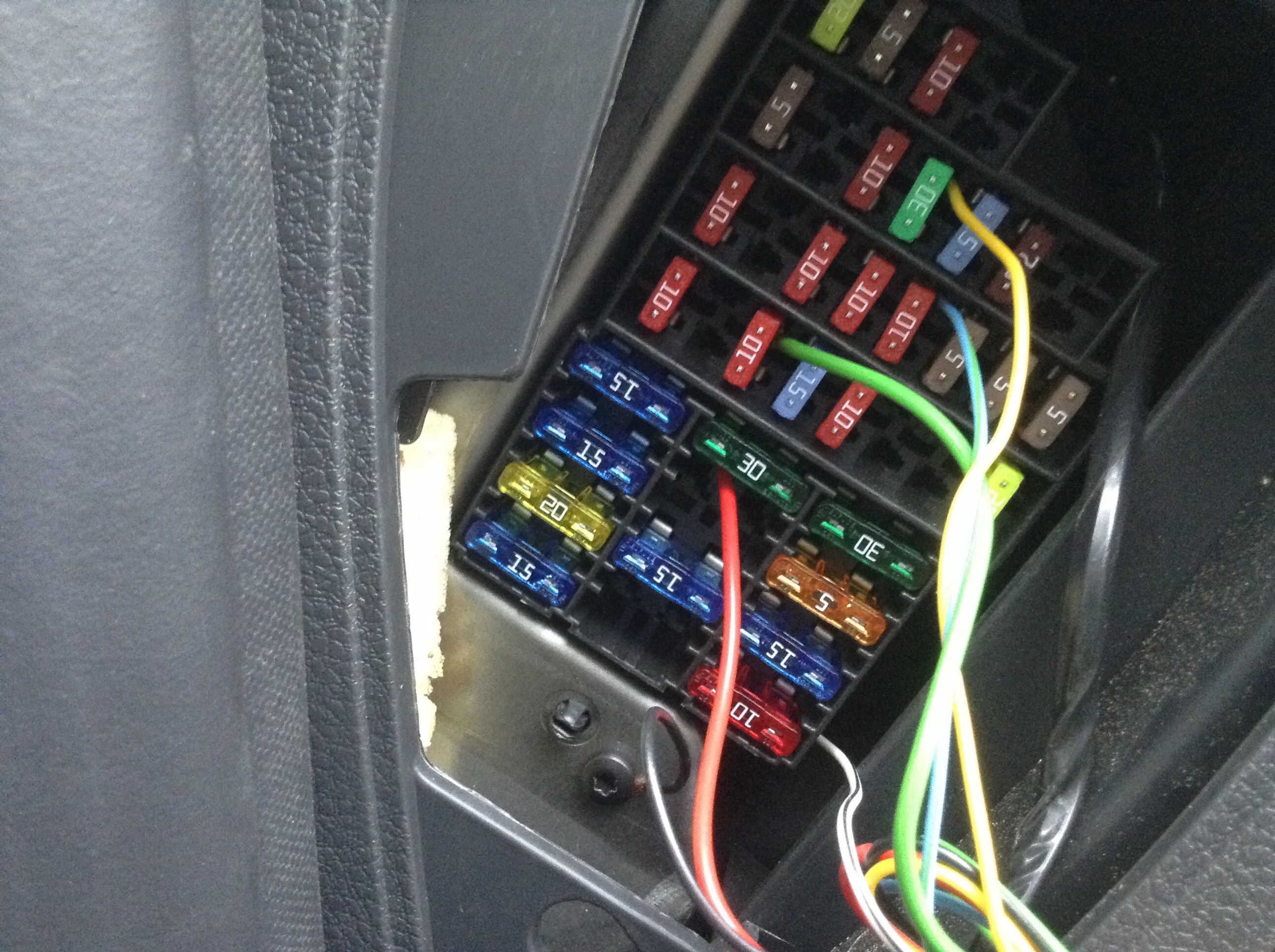

Заказал 21.10. такой контроллер http://e-auto.nethouse.ru/products/6172973
Пришёл 07.11. Забрал.
Сегодня решил установить. Работы на час. Дольше подключался к сигналу скорости в блоке ЦЭКБС. Остальное в блоке предохранителей. Всё работает без нареканий, настройки выставил свои.
Выглядит так.

а по инструкции к устройству- не вариант было?
диагностика Clip.
https://vk.com/club152397142
Старый 09.11.2014, 19:07   #213
aca300
Аватар для aca300
Авто: Лада Vesta АМТ
Сообщений: 1,901
Вариант, но мне не хотелось разбирать приборку и врезаться в провода.
Если вариант по инструкции лучше, то почему?
