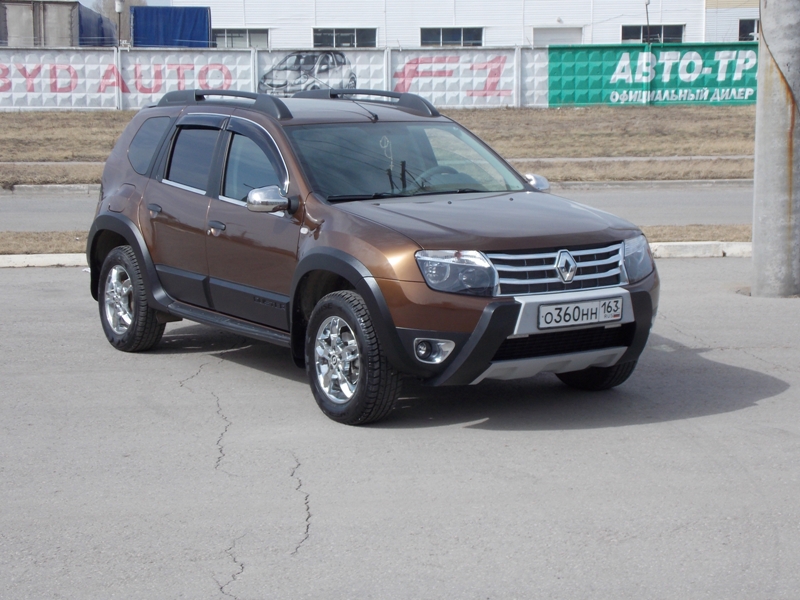

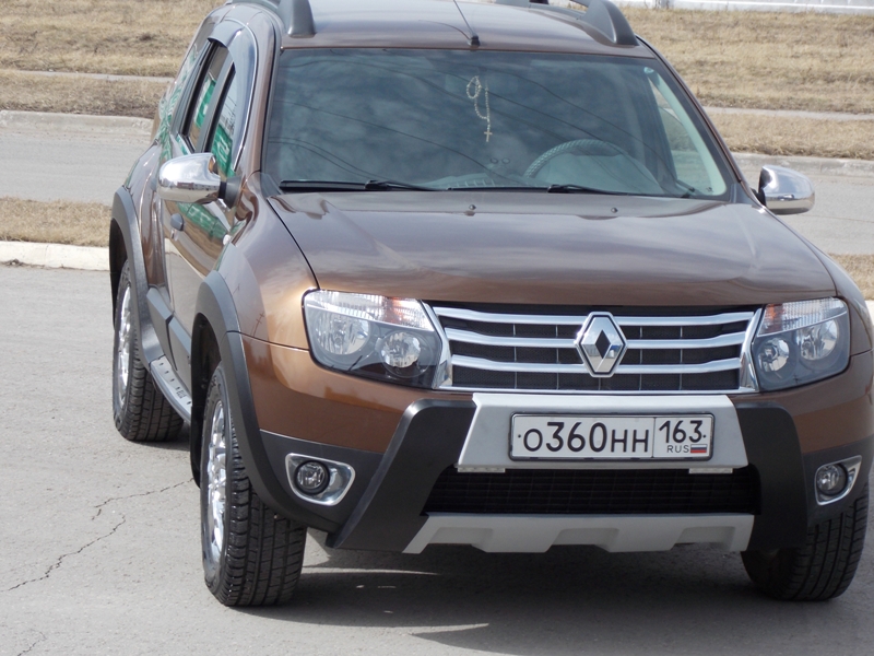

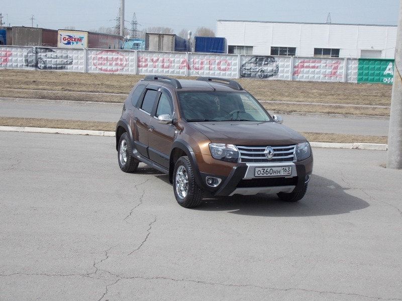

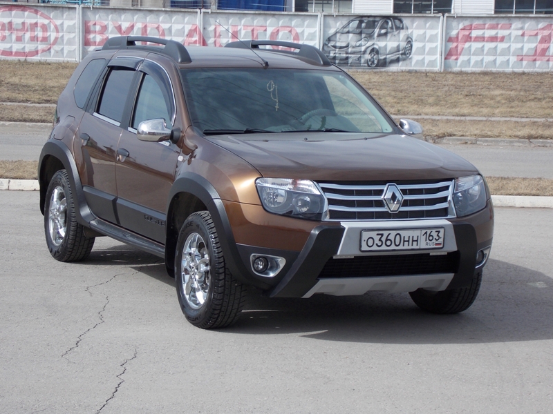

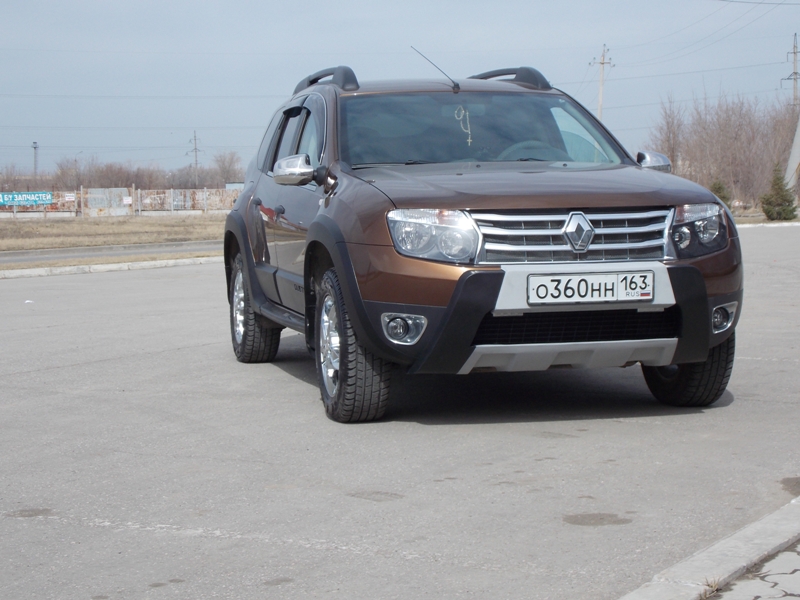

А вот как все это будет выглядеть вместе с кенгурятником.(когда наконец- то будет готово ).
Видео здесь - https://www.youtube.com/user/223344582

А проушина для буксировки где?

Мафусаил - все будет, это пока стеклопластиковая модель чтобы уже видеть как это будет на машине выглядеть, в окончательном варианте из абс-пластика отверстие под проушину с заглушкой будет.

Карт 163, извини если я не прав, мне кажется по нижнему краю тоже не мешало бы завальцовочку сделать как на верхнем крае, лишняя жесткость не помешает, да и от вибрации не будет стирать эмаль

Валерий Стерлитамакский - уже движемся в этом направлении, переделывать больше времени уйдет, даже этой жесткости будет достаточно. Хотя Вы правы - много ее (жесткости) в данном случае не бывает.
