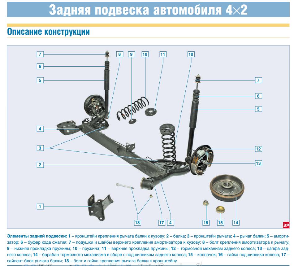

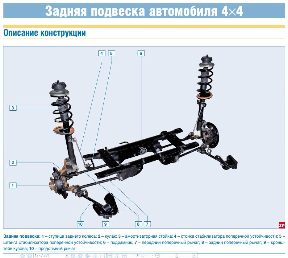

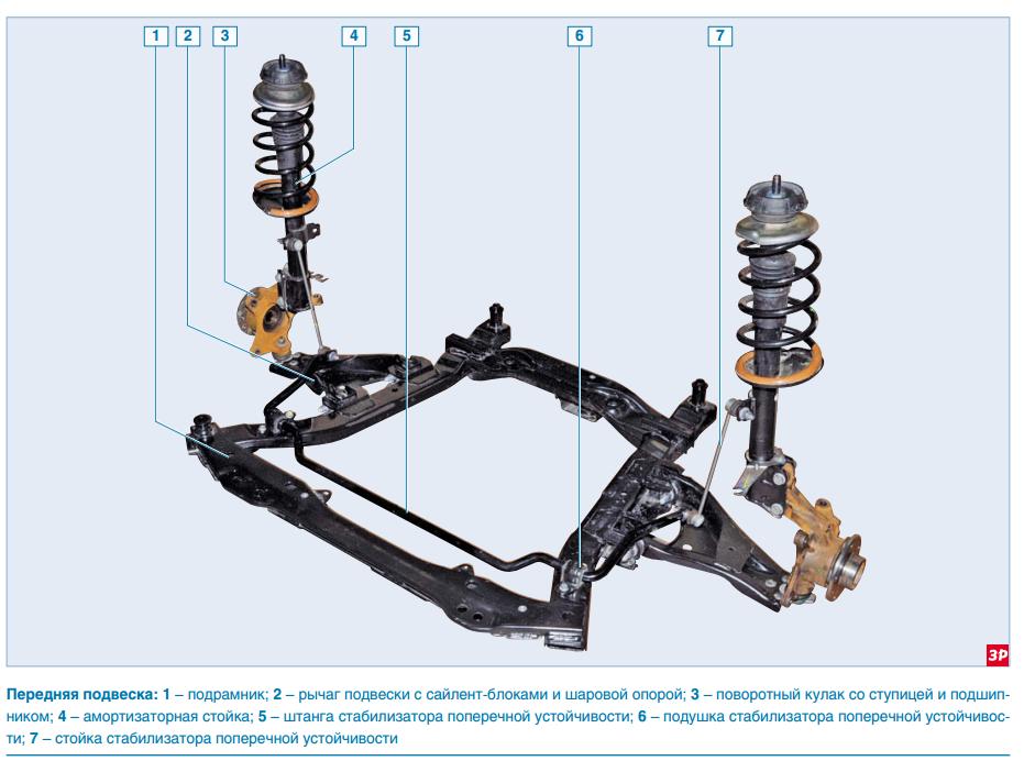

Я не "технарь" , а гуманитарий. Что входит в переднюю и заднюю подвеску ?
Папа проехал на моей машине и услышал посторонний шум сзади в подвеске.
А у меня была ситуация с "писком" в подвеске сзади, а по факту оказалось, что пишит спереди. По этому прошу поделиться информацией. Что придётся покупать, если всётаки проблема существует. Весь комплект, или какие то части. Простите за
многословие возможно ли на "зад" или "перёд" лифт комплект, а когда появятся умрёт родная подвеска всё выровнять.

Сообщение от Василий76 Посмотреть сообщение
Передняя подвеска независимая, типа
Мак-Ферсон с поперечными рычага-ми треугольной формы и стабилизатором поперечной устойчивости.
Основа подвески – телескопическая амортизаторная стойка, кото-рая позволяет колесам перемещаться
вверх-вниз при проезде неровностей
и одновременно гасить колебания
кузова. Снизу стойка крепится двумя
болтами с гайками к поворотному кулаку, а сверху – гайкой через резино-металлическую опору к кузову.
Для эффективного гашения колебаний кузова и улучшения управля-емости и устойчивости автомобиля
в корпусе стойки установлен двухтрубный газонаполненный амор-тизатор, имеющий более высокие
характеристики, чем обычный гид-равлический амортизатор. К сред-ней части корпуса стойки приварена
нижняя опорная чашка пружины,
а к нижней части стойки – кронш-тейн для крепления к поворотному
кулаку.
На штоке амортизатора установлен
буфер хода сжатия, выполненный
заодно с защитным чехлом. Сверху
пружина упирается в верхнюю опор-ную чашку, установленную на штоке
амортизатора. Между верхней чаш-кой пружины и верхней опорой стой-ки установлен упорный подшипник,
позволяющий корпусу стойки по-ворачиваться вместе с пружиной,
а штоку амортизатора оставаться не-подвижным.
Тормозные и тяговые силы при дви-жении автомобиля воспринимаются
рычагами подвески, соединенными
через шаровые опоры с поворотными
кулаками и через сайлент-блоки –
с подрамником передней подвески.
Подрамник жестко крепится к кузову
четырьмя болтами.
Корпус шаровой опоры приклепан
к рычагу подвески. Шарнир опоры
защищен резиновым чехлом. Палец
шарового шарнира опоры вставлен
в коническую проушину поворотно-го кулака и закреплен гайкой.
В отверстие поворотного кулака за-прессован двухрядный шариковый
радиально-упорный подшипник за-крытого типа, а ступица колеса за-прессована во внутренние кольца
подшипника.
Внутренние кольца подшипника
стягиваются (через ступицу) гайкой
на резьбовой части хвостовика корпуса наружного шарнира привода
колес. Гайки подшипников ступиц
одинаковые с правой резьбой.
В процессе эксплуатации подшипник не требует обслуживания и не ре-гулируется.
Штанга стабилизатора изготовле-на из пружинной стали. Штанга
крепится к подрамнику скобами через резиновые подушки. Оба конца
штанги соединяются с амортизатор-ными стойками через стойки стабилизатора. Стойка стабилизатора представляет собой стальной стержень с двумя шаровыми шарнирами
с обеих сторон.

Задняя подвеска – независимая,
многорычажная c цилиндрическими
витыми пружинами и телескопичес-кими амортизаторными стойками,
служащими для гашения колебаний,
поглощения толчков и ударов, дейс-твующих на кузов автомобиля через
его колеса.
Амортизаторные стойки включают
в себя упругие элементы – пружи-ны, которые предотвращают от-рыв колес от дороги, обеспечивая
постоянное сцепление с дорогой.
Амортизаторы стоек препятствуют
колебаниям кузова, что соответс-твенно сказывается на безопасности
и комфортабельности движения.
Амортизаторная стойка внизу крепится к кулаку двумя болтами с гайками, а верхняя опора стойки крепится
к кузову гайкой. Правая и левая амор-тизаторные стойки взаимозаменяе-мые.
Кулак через сайлентблоки соединен
двумя поперечными рычагами с под-рамником задней подвески и одним
продольным рычагом – с кронштей-ном, закрепленном на кузове.
Тормозные и тяговые силы при движении автомобиля воспринимают-ся продольными рычагами, а силы
в направлении перпендикулярном
продольной оси автомобиля – поперечными рычагами подвески.
Левый и правый кулаки задней подвески – невзаимозаменяемые.
В кулаке установлен двухрядный радиальноупорный шариковый подшипник закрытого типа, который закреплен в кулаке стопорным кольцом. Во внутренних кольцах подшипника с натягом установлена
ступица колеса. Внутренние кольца
подшипника стягиваются (через ступицу) гайкой на хвостовике корпуса
наружного шарнира привода колеса.
В эксплуатации подшипник не реулируется и не требует пополнения
смазки. Гайки крепления ступиц ко-лес одинаковые, с правой резьбой.
Для повышения поперечной устойчивости и уменьшения углов крена кузова установлен стабилизатор
поперечной устойчивости. Концы
штанги стабилизатора через стойки
с шаровыми шарнирами соединены
с амортизаторными стойками.
Стойки стабилизатора взаимозаменяемые. Штанга стабилизатора крепится двумя скобами через резиновые
разрезные подушки к подрамнику за-дней подвески. Штанга изготовлена
из пружинной стали.
Из углов установки задних колес регулируется только их схождение.
Задний поперечный рычаг подвески соединяется с подрамником болтом, имеющим эксцентриковый
поясок и эксцентриковую шайбу.
Поворотом этого болта регулируется
схождение колеса. При вращении болта с шайбой из-меняется его положение в отвер-стии подрамника: при смещении
болта к продольной оси автомобиля
уменьшается вылет заднего попереч-ного рычага и, следовательно, умень-шается угол схождения колеса; при
смещении болта от оси – угол увеличивается.
Угол развала колес задан конструк-тивно геометрией подвески и в эксплуатации регулировке не подлежит.
Угол можно лишь проверить на специальном стенде и сравнить с контрольными значениями. В том случае,
если значения углов не соответствуют контрольным значениям необходимо проверить состояние элементов
задней подвески.

какие были установлены на автомобиле.
В нижнюю проушину амортизатора запрессован резинометаллический шарнир, через центральную
втулку которого проходит болт, соединяющий амортизатор с рычагом
подвески. Шток амортизатора крепится к кузову через две резиновые
подушки (одна – снизу опоры, другая – сверху) и две металлические
шайбы. Между подушками на штоке
амортизатора установлена распорная
втулка, не позволяющая подушкам
сильно деформироваться при затягивании гайки штока. На штоке
амортизатора установлен буфер хода
сжатия, к которому крепится чехол.
Буфер служит для ограничения хода
колеса вверх. Предотвращает деформацию и поломку элементов под-вески, а также исключает передачу
ударных нагрузок на кузов.
Подшипники задних колес двухрядные. Роль ступицы заднего колеса
выполняет тормозной барабан, в отверстии которого с натягом установлено наружное кольцо подшипника.
Внутренние кольца подшипника установлены на цапфе (оси) заднего
колеса – с небольшим зазором. В барабане подшипник фиксируется
стопорным кольцом. В процессе эксплуатации подшипник не требует пополнения смазки.
Углы установки задних колес за-даны конструктивно геометрией
балки и в эксплуатации регулировке не подлежат. Углы можно лишь
и сравнить с контрольными значениями. В том случае, если значения
углов установки задних колес не со-ответствуют контрольным значениям, необходимо проверить состояние
элементов задней подвески.
Подробней тут.
