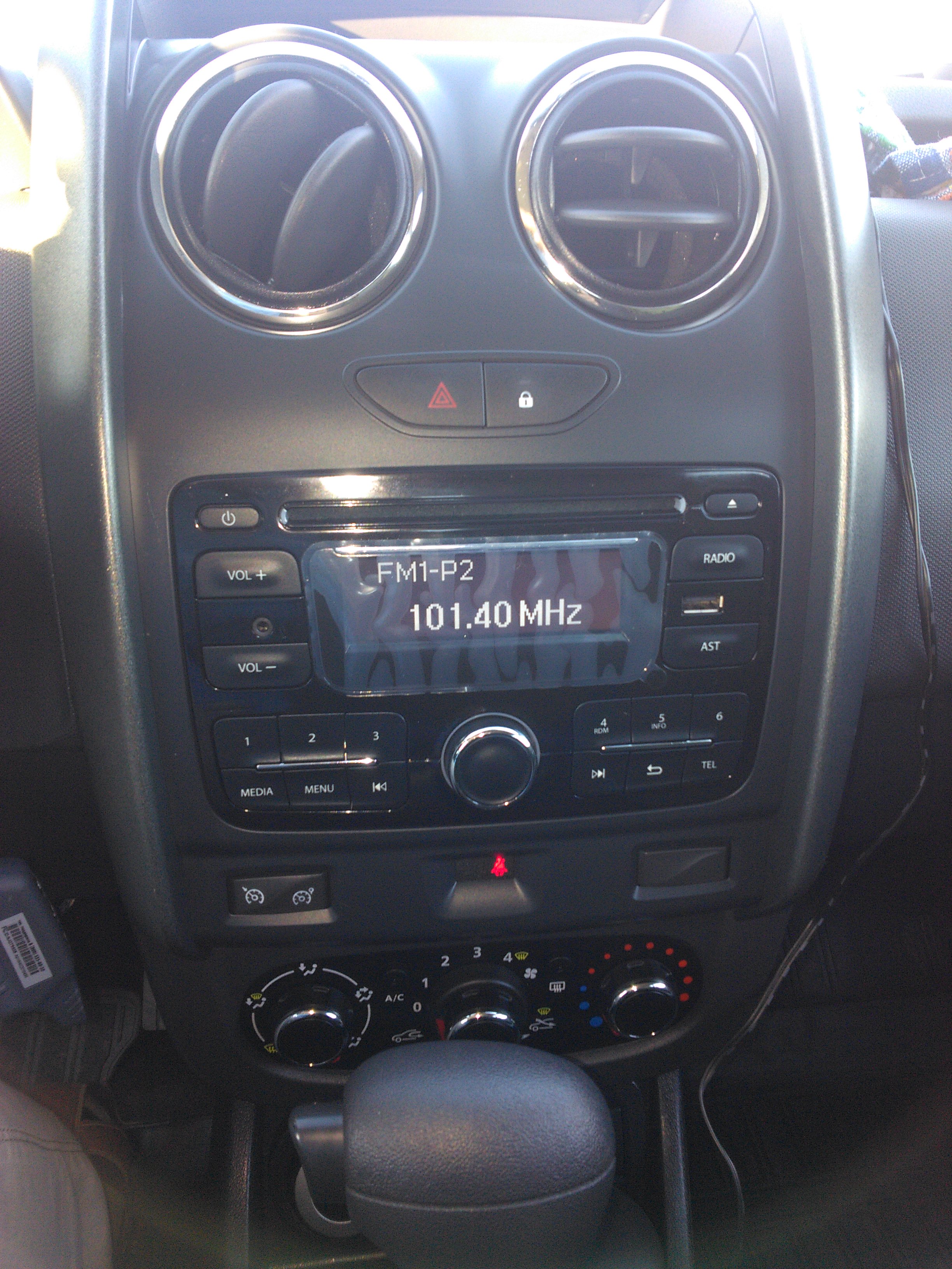

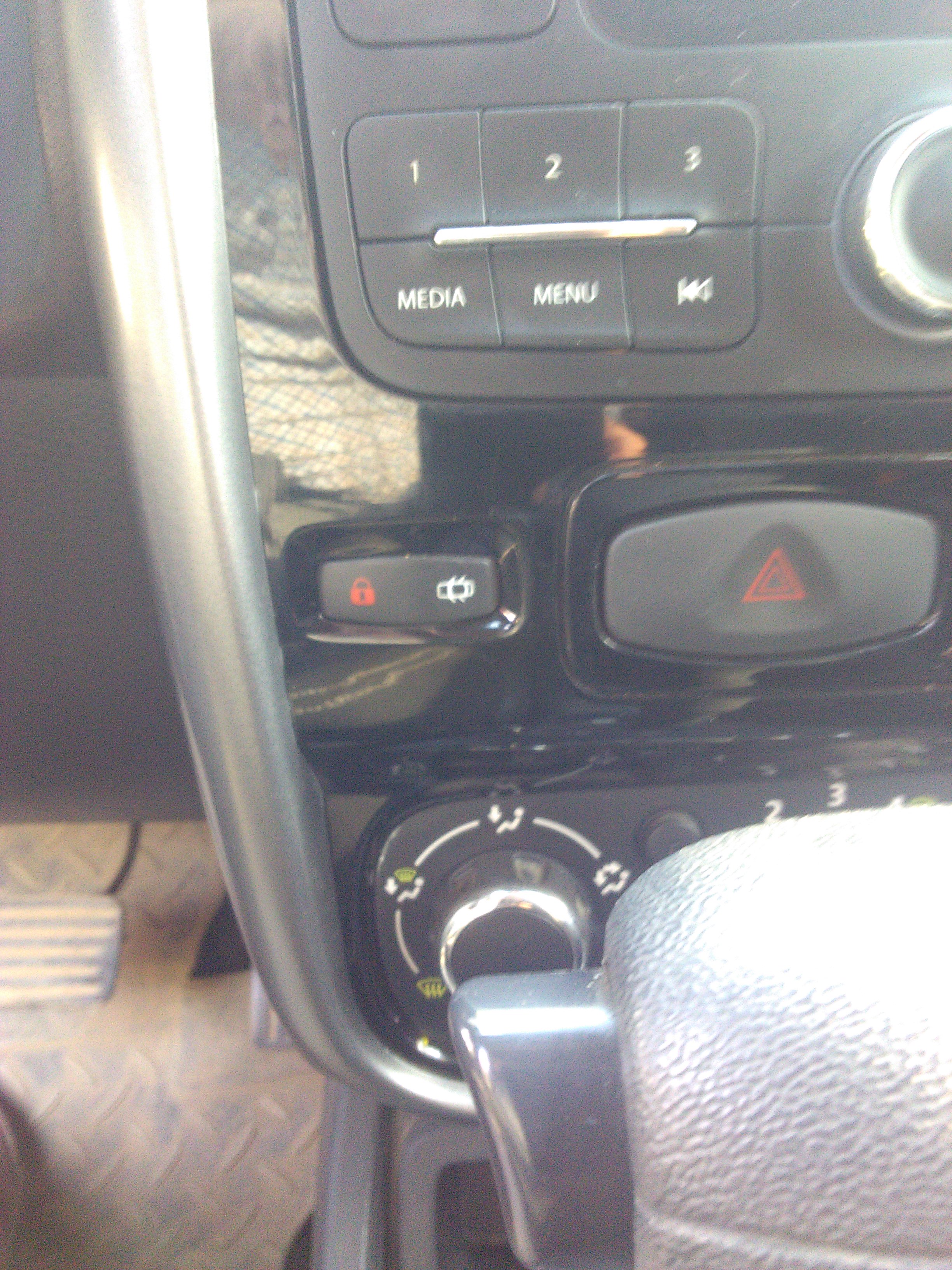

По умолчанию Кнопка блокировки дверей до рестайл+рестайл
Вот собственно сама кнопка и география её расположения, как видно на первом снимке до рестайл она в низу у рестайла на этом месте круиз и ограничение скорости.
А вопрос если смотреть ребром такой
э ночью этот микрорайон не нужен чтоб привлекал внимание ротозеев и прочих любителей. У меня лампа гаснет по умолчанию после постановки через 30 минут.

Suslik_kz, Вы про кнопку блокировки дверей? На дорестайле она светится только при включённых габаритах. Всё.

Не должна эта кнопка загораться, при постановке на сигнализацию.

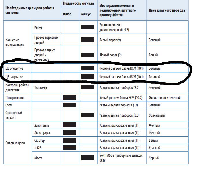

Сигнализация импульсно подает массу на блок ВСМ (отрицательным импульсом) . Должны закрыться двери и все. Схемки в фото. Лампа эта заведена только на габариты.
