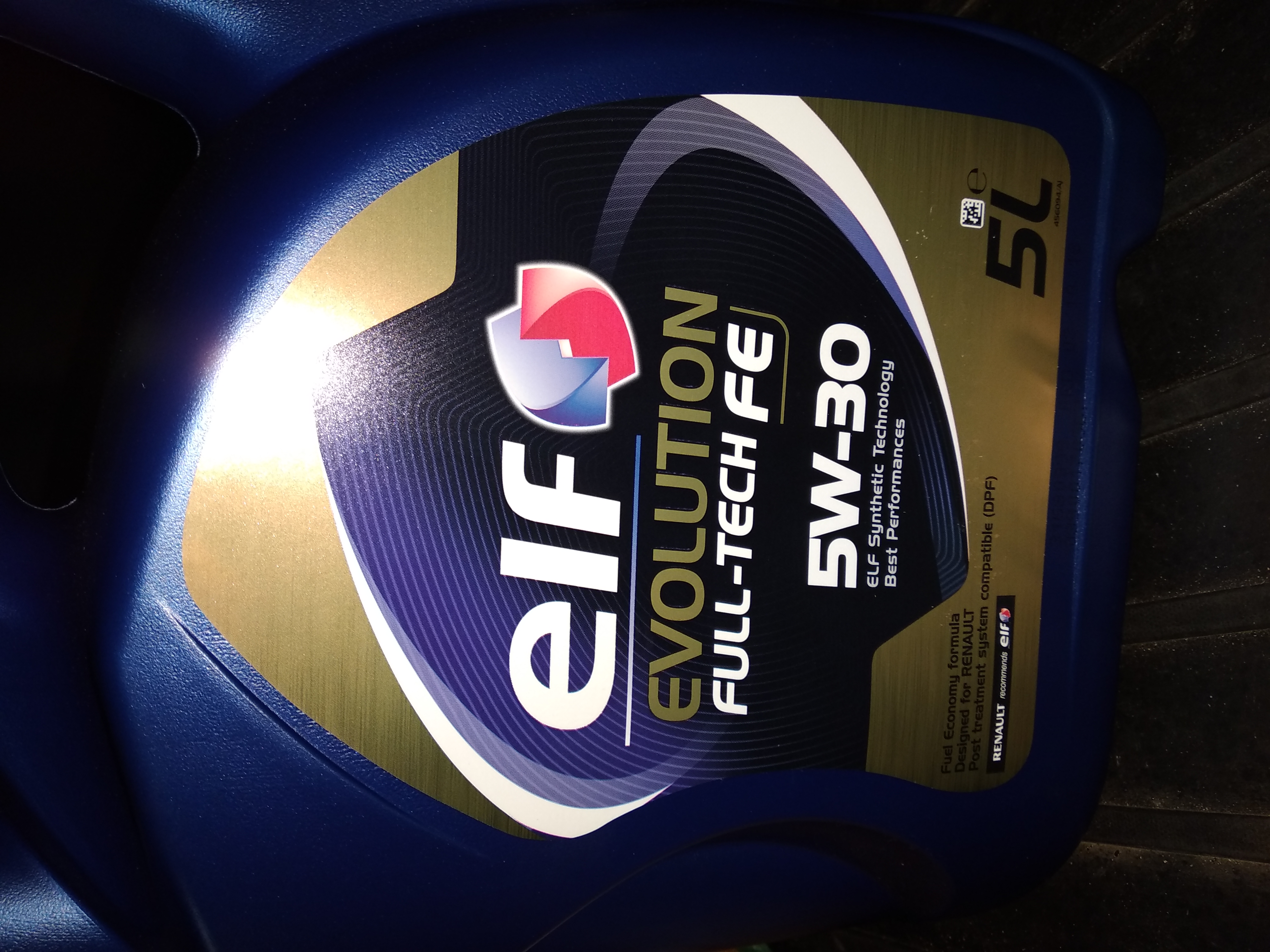

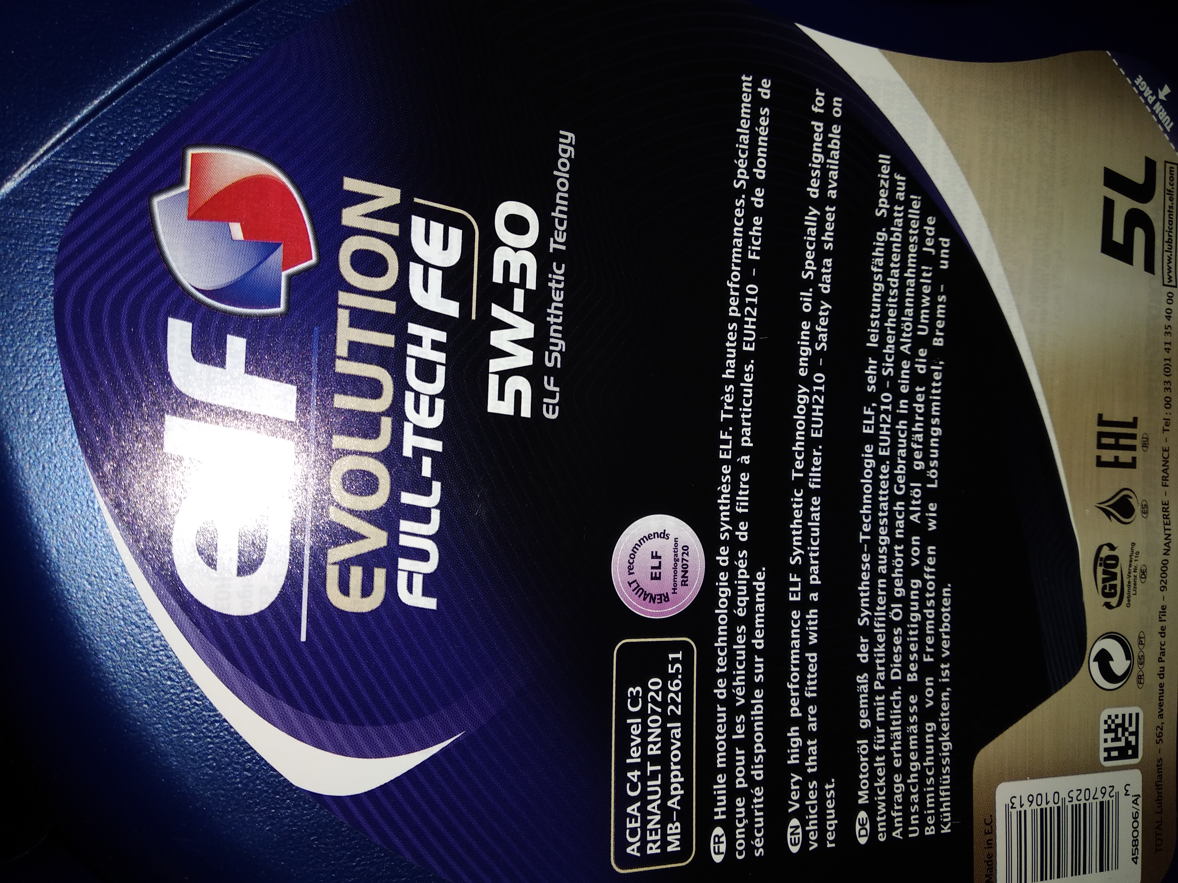

Масло в двигатель какое налили?

Андрей. Я проследил. То что надо. Из канистры пятилитровой. Остатки,в канистры,поставили в багажник. 5-30 .
---------- Сообщение добавлено в 14:07 ---------- Предыдущее сообщение размещено в 14:06 ----------
Дригатель сразу мягче заработал.

Фирма и марка интересна думаю была, 5-30 более-менее понятно
При случае сфоткай, плиз, канистру. ну или словами, если есть инфа под рукой

Как обещал.

Нормально. Не забывай, что твоему мотору прописана диета RN720.

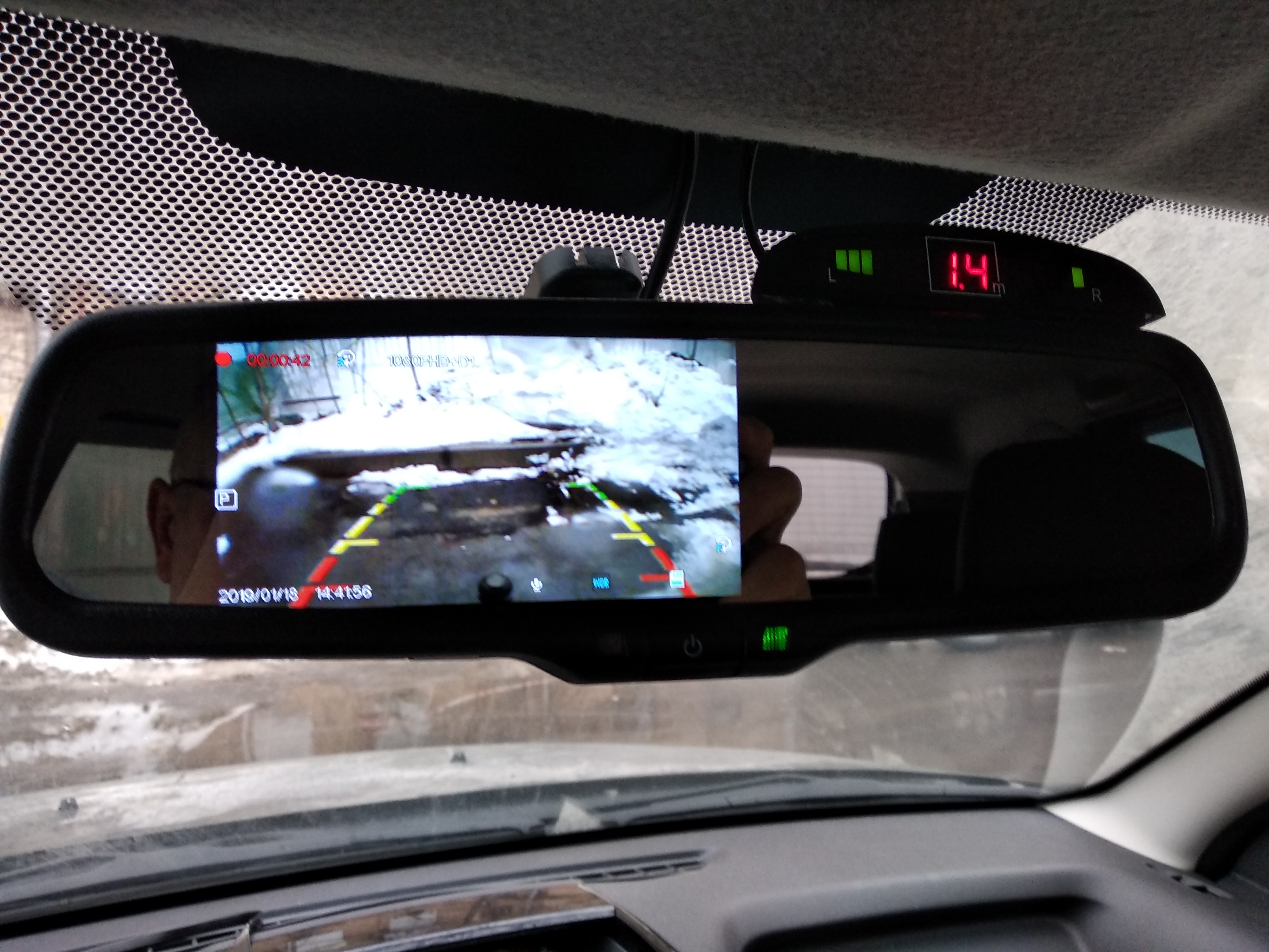

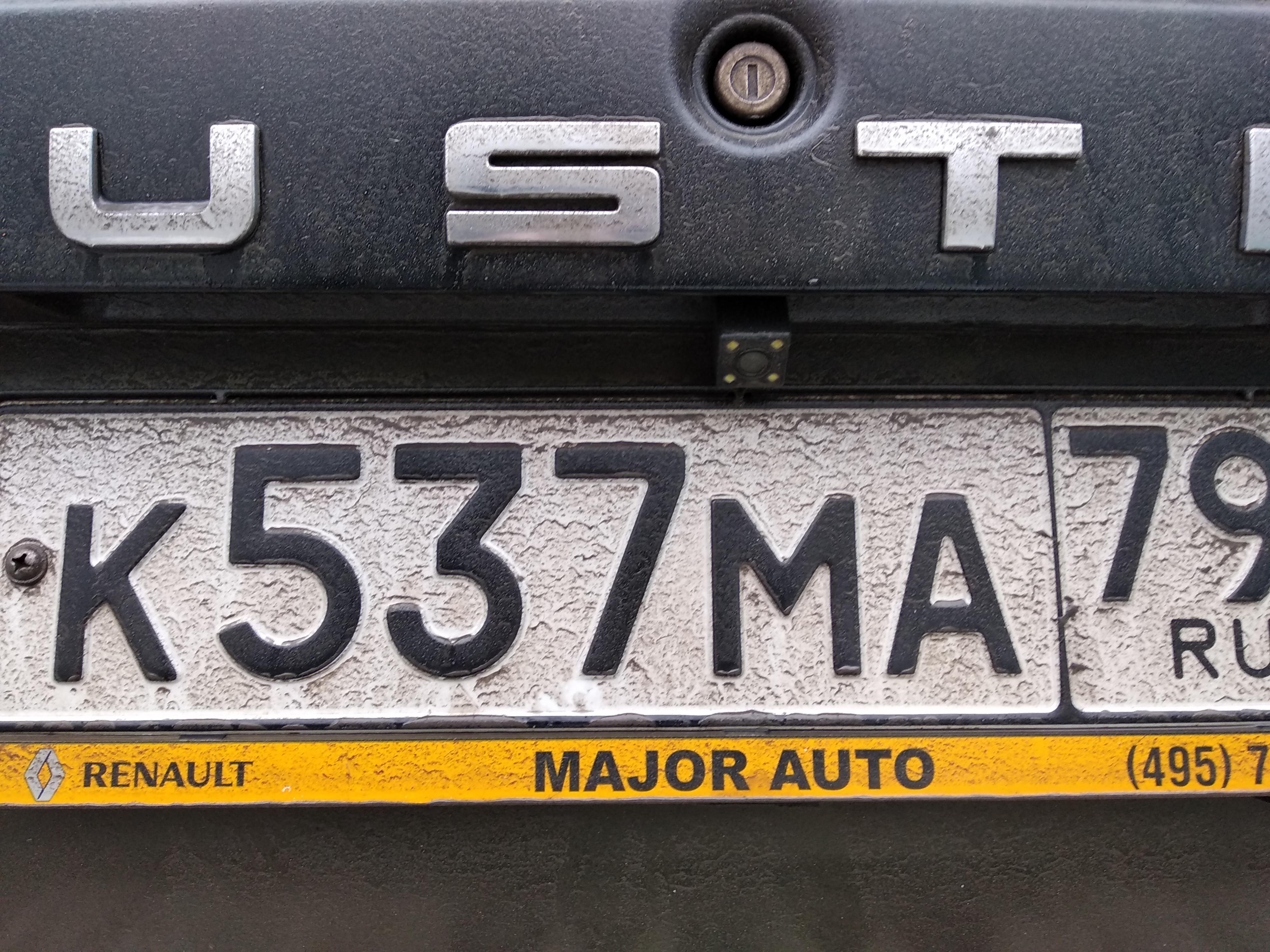

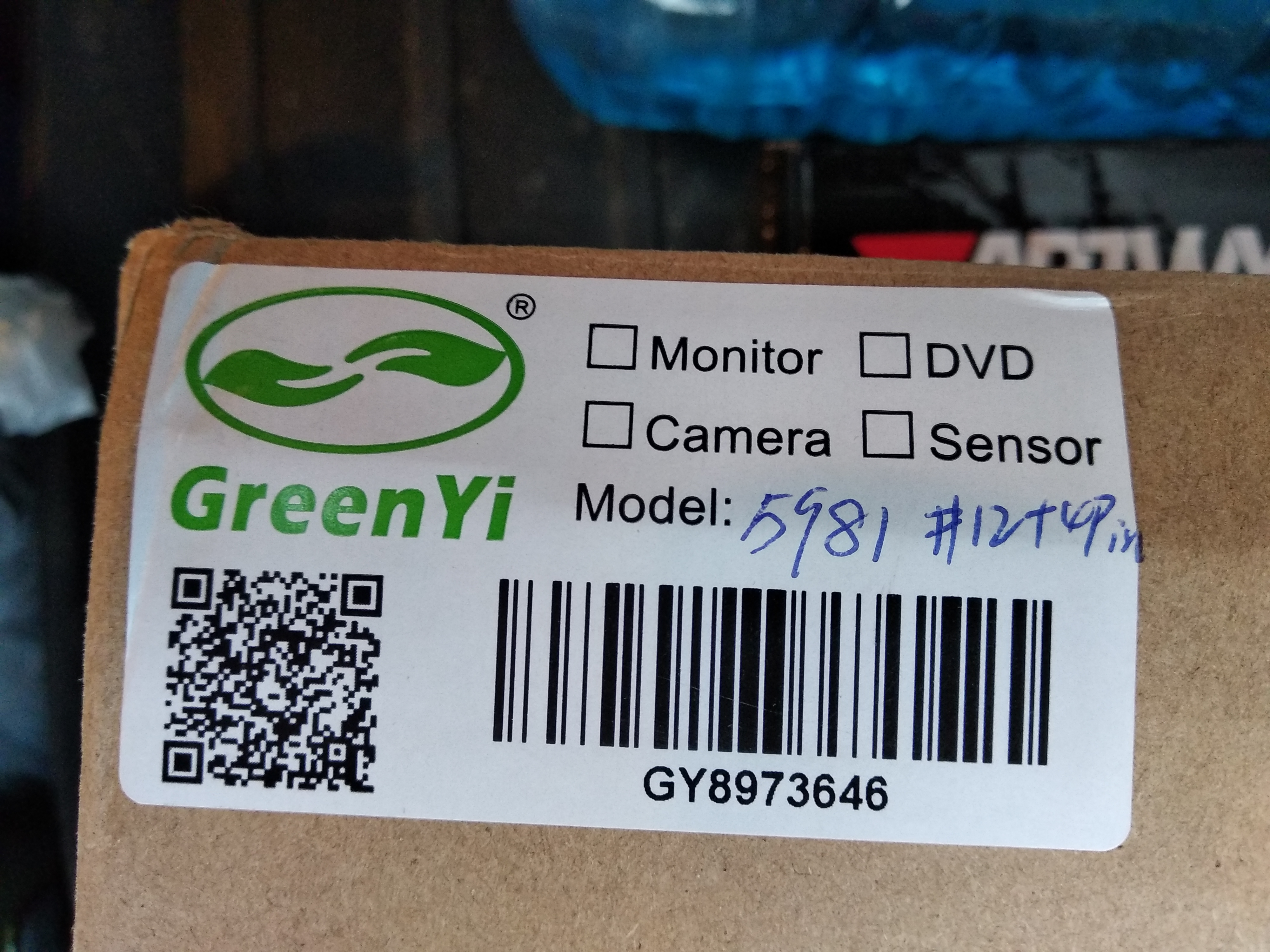

Доброго денёчка,други мои!
С наступающим Богоявлением вас!
Сегодня,на один день в Москву пришла весна. Я воспользовался теплой погодой и решил установить зеркало с регистратором и камеру заднего вида.
До того планировал безпроводной вариант подсоединения камеры,но потом отказался от этой затеи. Очень неустойчивый сигнал. То есть то нет. Пришлось тянуть провода.
Камеру закрепил по центру,так как изображение с штатного места мне не понравилось. Слишком однобоким оно получается. Решил пожертвовать удобством открывания багажника (все это дело привычки). Законектил камеру на задний фонарь.
Зеркало немного больше штатного. Козырькам немного не хватает места. Буду думать. Может сдвинуть немного,может от других авто. Пока не знаю. Комутировал заркало,в группу предохранителей. Все по схеме прилагаемой к заркалу.
