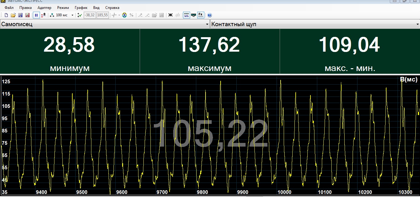

Airat67
Один и тот же скриншот, изменение только в масштабе по горизонтали.
Думал не сохранил, а оказывается лежит на столе файл.
Название: Сохраненное изображение 2016-3-21_22-22-20.480.jpg
ID:	59418   Нажмите на изображение для увеличения
Название: Сохраненное изображение 2016-3-21_22-22-58.809.jpg
ID:	59419   Нажмите на изображение для увеличения
Название: Сохраненное изображение 2016-3-21_22-23-23.933.jpg

Айрат, спасибо за осцилки. Приведу скрин . Сразу скажу не мой. Скачанный с нета. На нем приведена неисправность с зависанием выпускного клапана. Тут многие вопросы отпадают.
Последний раз редактировалось Abeev1; 21.03.2016 в 22:41.
