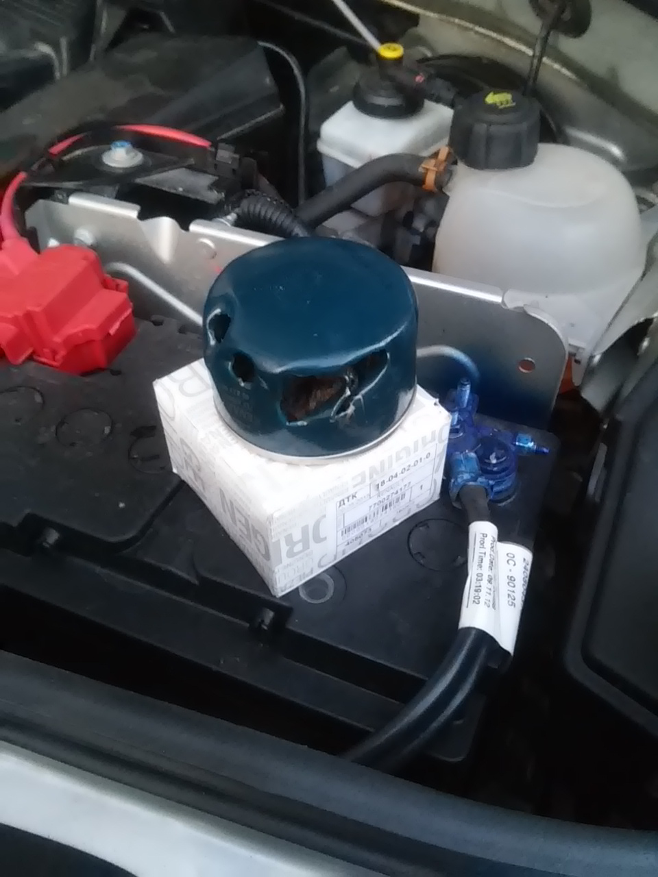

Все наконец то открутил, об плевался на ОД особенно на ип...го слесаря который затянул не своими силами, не знаю чем, пробку и масляного фильтра. Ключ я переварил Г образный по толще сделал, вот и прогибалась. Больно не судите строго если что не так.
ProMan, Вот Чудак и затянул и пробку и масляный фильтр.
Спасибо товарищу который помог поменять мне, если бы не он фиг знает скольок потратил еще время.
Резьбу самого начало выбили который насаживает на фильтр, а так закрутили нормально и то немного туговато.
ТО 5 пройдено наконец то, осталось салонный поменять, это завтра поменяю ЦЕНА ВОПРОСА 2700 р.
Протыкали отверткой.
Купи, пригодиться.
Сам пользую такой:
https://yandex.ru/yandsearch?clid=21...80%D0%BE%D0%B2

Если нет съемника, фильтр удобно стронуть с места газовым ключом.

Сорри, Дим, слепой я, тогдЫ мой пост к пробитию фильтра отверткой

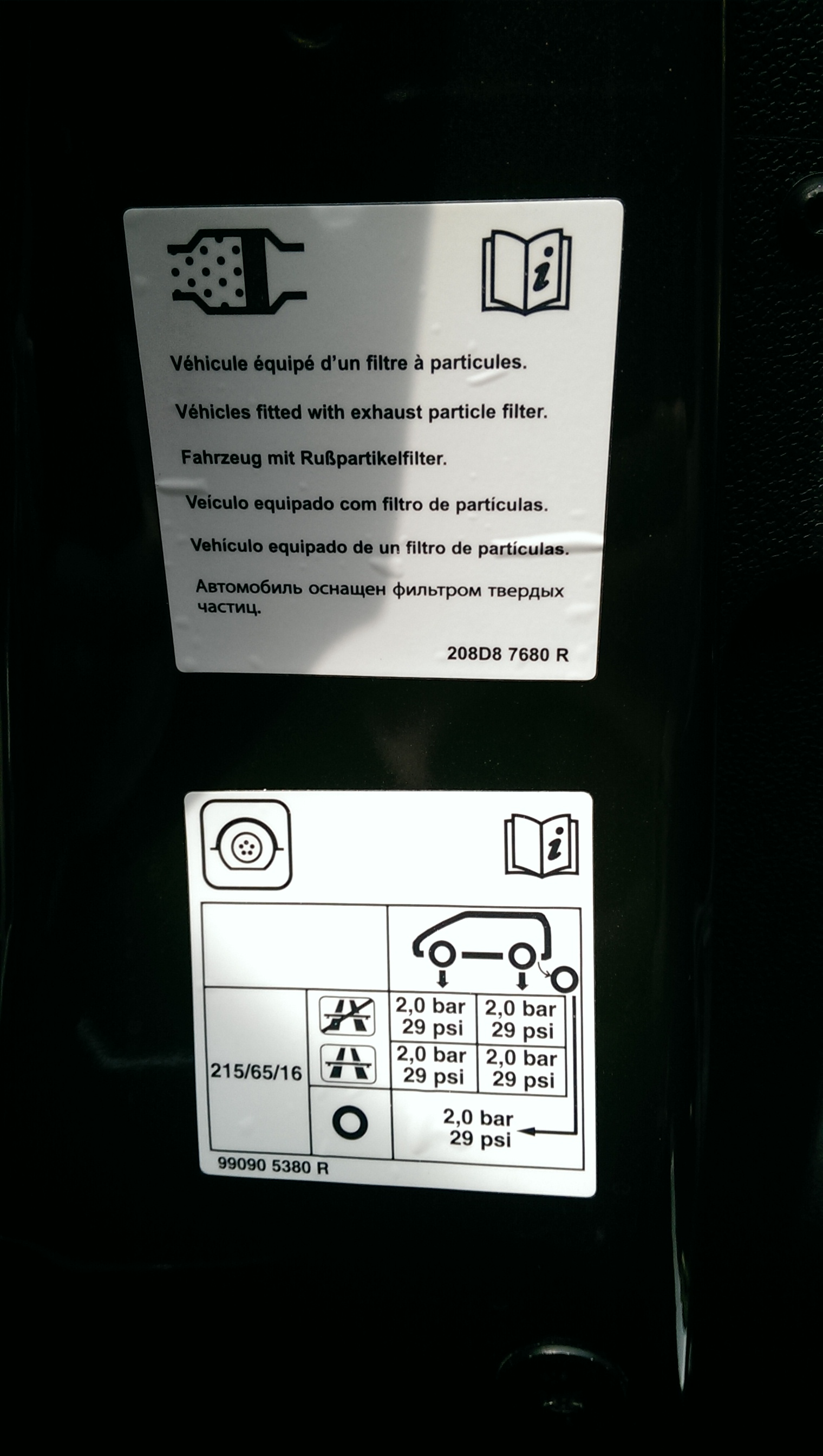

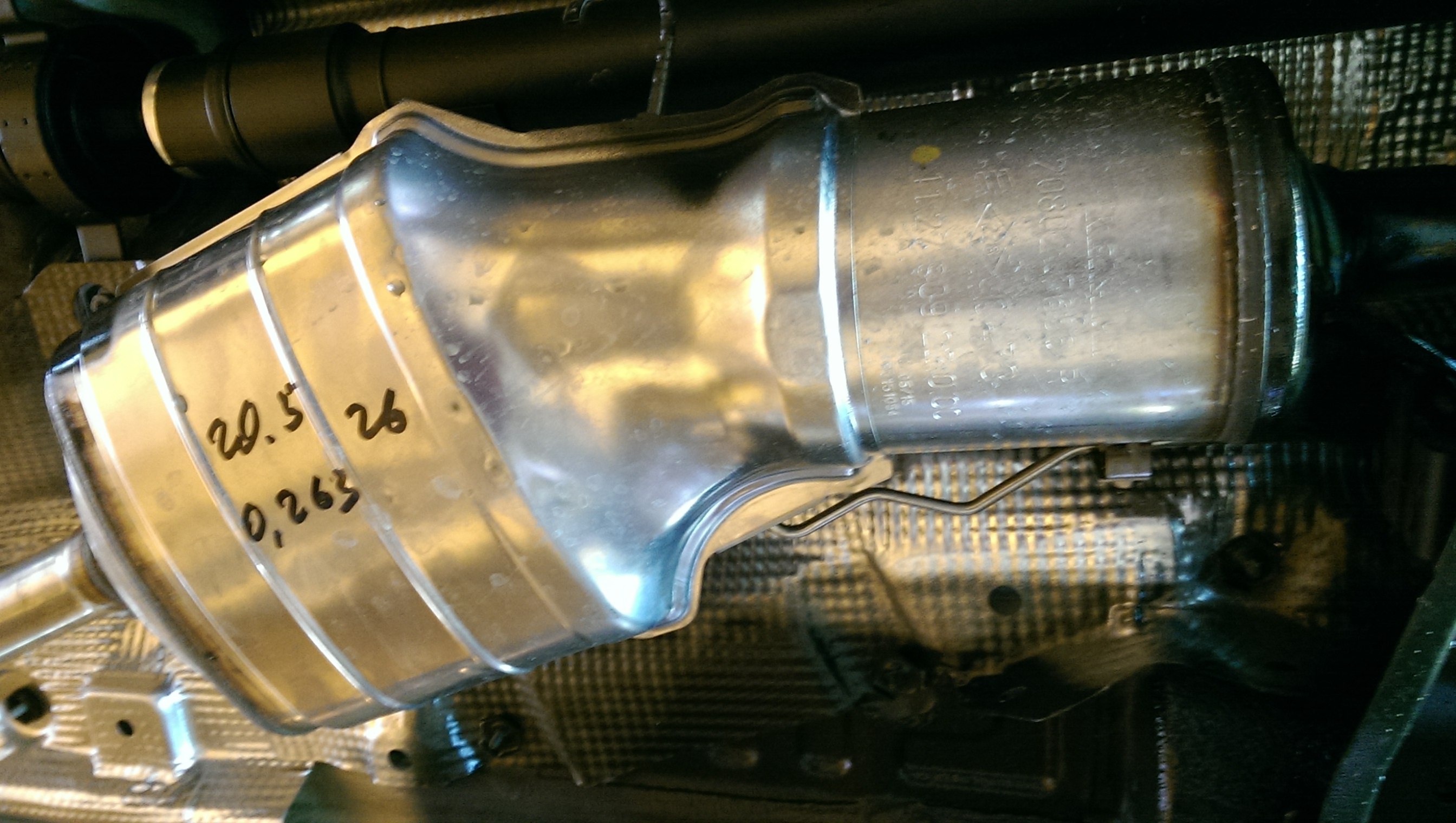

В рестайле дизель использует сажевый фильтр (DPF) (см. фото). Таким образом, масло ELF Evolution 900 SXR 5w40, которое льют на сервисе, если верить документу
https://www.cdn.renault.com/content/...15.06.2015.pdf
лить нельзя. Согласно рекомендациям Elf, надо лить EVOLUTION FULL-TECH FE 5W-30:
http://www.elf-lub.ru/katalog/avtoma...-fe-5w-30.html
Данное масло предназначено для защиты сажевого фильтра.
Агрегат без замены стоит порядка 120 000 руб.
Еще масло для новых дизелей с сажевым фильтром: Mobil 1 ESP Formula 5W-30:
http://www.mobil1.ru/sinteticheskoe-...produktov#tabs

Не понятно, каким образом в исправном (не жрущем масло) двигателе, масло из картера может защитить сажевик?

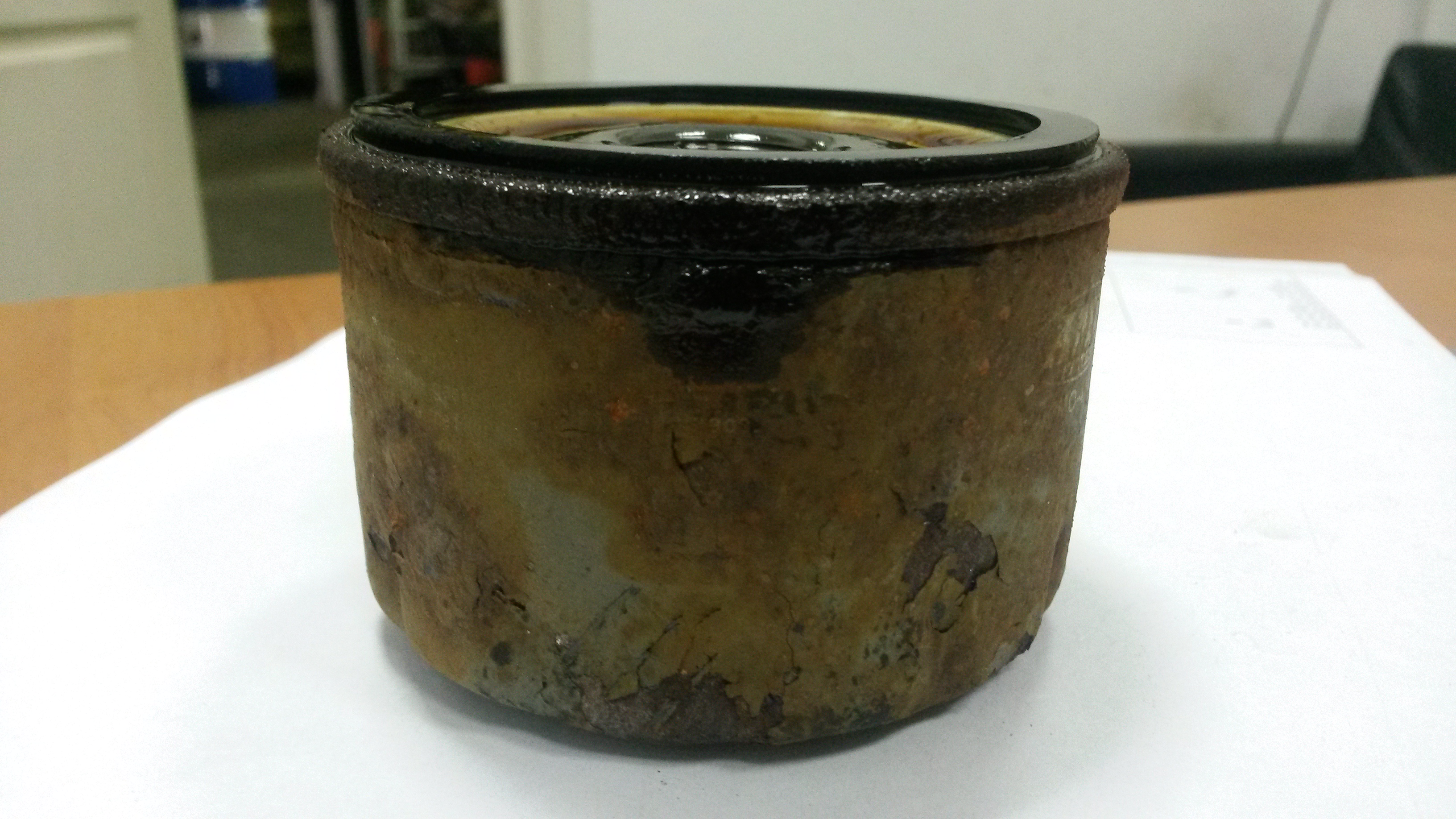

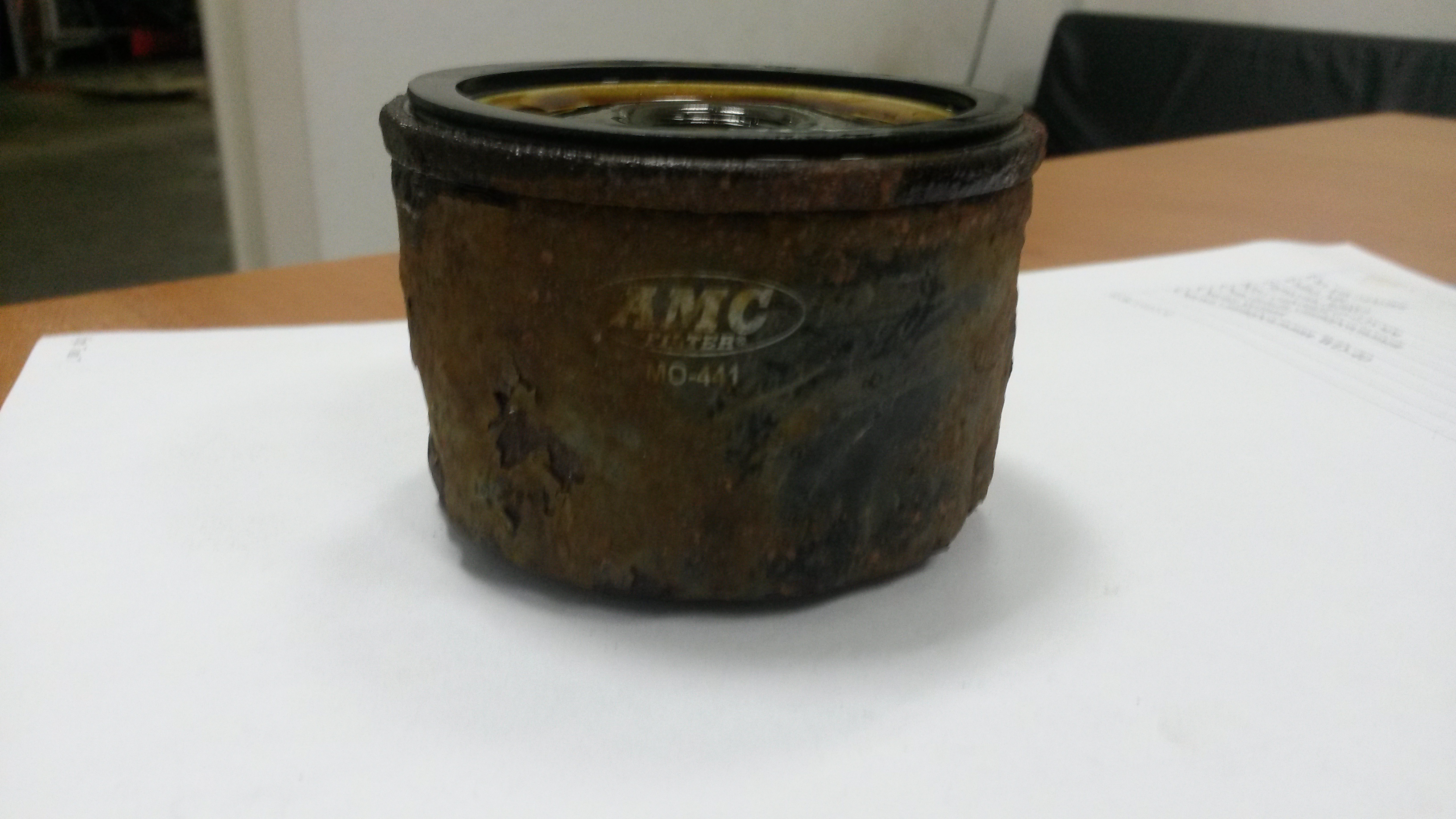

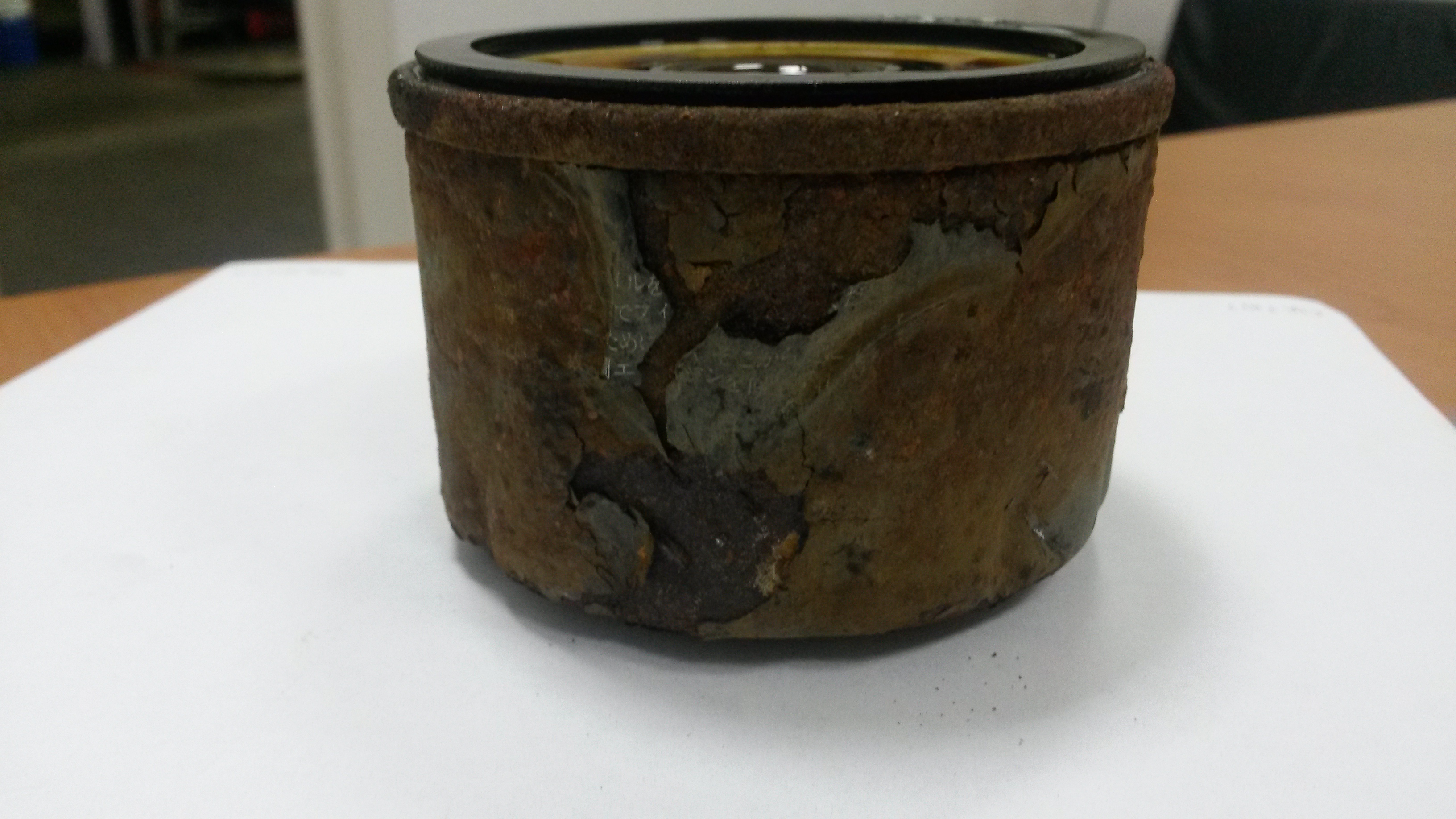

Не оригинальный фильтр АМС за год проржавел до дыр...

Абсолютно правильное сомнение. И ответ: "Никак".
Рено предлагает использовать масла с допуском RN0720, по факту, это масла группы С3 по классификации АСЕА. Что это за масло в общем виде? Это масло с урезанным пакетом присадок и низким щелочным числом, что сделано в угоду экологии. Масло будет терять свои свойства гораздо быстрее, и, если в трассовом режиме их жизнь еще можно растянуть, то в пробочном московском - мое имхо, основанное на вскрытии движков - крайне не рекомендую, даже с учетом укороченного интервала замены. Эти масла из-за вышеуказанных свойств в пробочном режиме сразу же начинают образовывать отложения.
cap obvious, я отписывал в твоем блоге про это.
А как же машины, пригнанные из ЦэЭуроппы? - спросите вы. А знаем ли мы историю этих авто? Мало ли авто со стертыми вкладышами? Уверены ли мы, что движок стоит родной, а не с конструктора? Да, есть у перегонов довольные клиенты, но им и машины пригоняют дороже. Абсолютное большинство авто из Европы с пробегом 60-70 тыс на рынке - это хлам с отмытым движком и накрашенными губами.
Рекомендовать никакое масло не буду, чтоб не обвинили в рекламе. Главное - это выбрать масло с термостабильной основой, нормальным пакетом присадок, нормальным ЩЧ, 10 или даже больше. А RN0720 был сделан для того, чтоб привязать владельца а/м к поставщику масла: оно же у них самое лучшее, машина только на нем работать будет ну, а то, что оно в два раза дороже хорошего масла, так это это же нанотехнологии для сажевика
