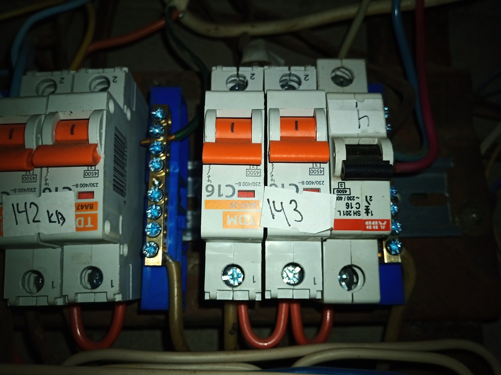

А ниже на фото страна в которой я живу.
Все автоматы включены.

А то, что ниже - это не страна, а криворукий, конкретно взятый "электрик", не более того.
И это даже не исключение, так чтаааааа.....
