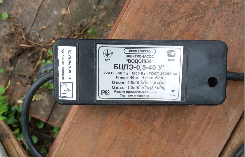

Старый 27.08.2017, 00:49   #191
Требуется помощь в выборе насоса в колодец.
стоит какой-то. уже 6 лет пашет. второй такой же в подвале валяется. куплен был по ошибке. думал, что первый кончился, а там просто поплавок застрял... нету у меня инета на даче... а то бы и марку сказал... звонок другу многое решил бы.
Старый 27.08.2017, 00:52   #192
А вообще, Юр, все надо брать с запасом по мощности. Так сказать на размер больше. ))) ЕМНИП: Водолей у меня для скважин. Поплавок отдельно стоит.
Старый 03.09.2017, 00:22   #193
