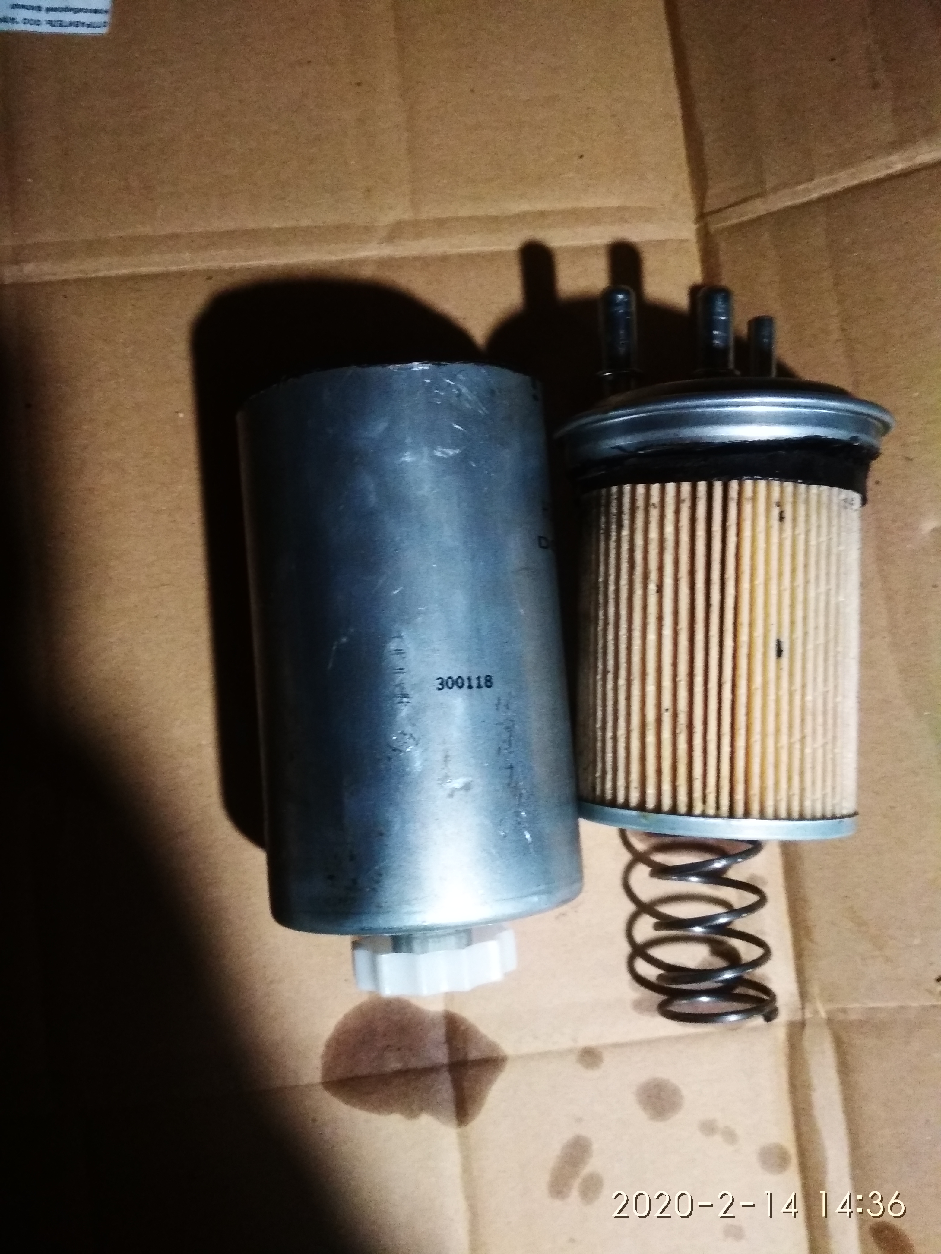

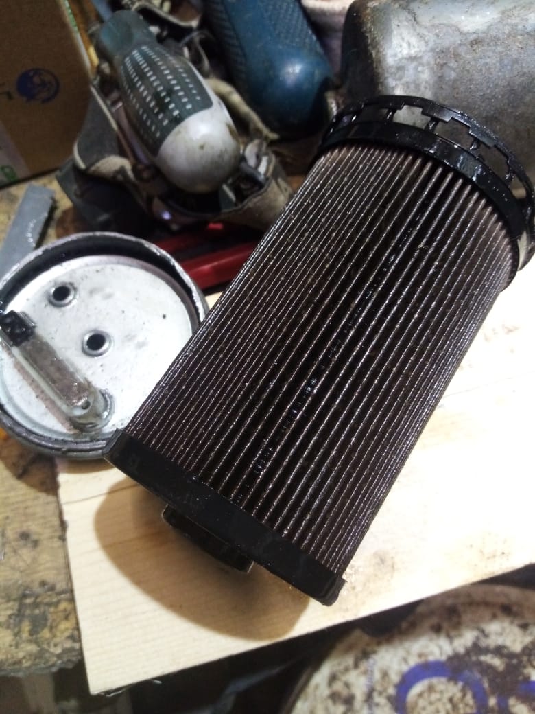

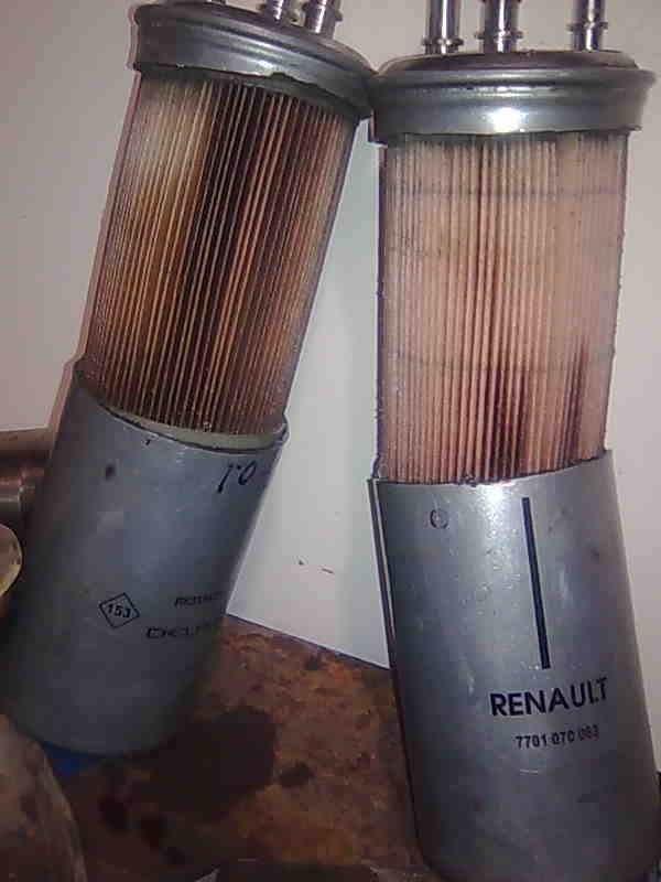

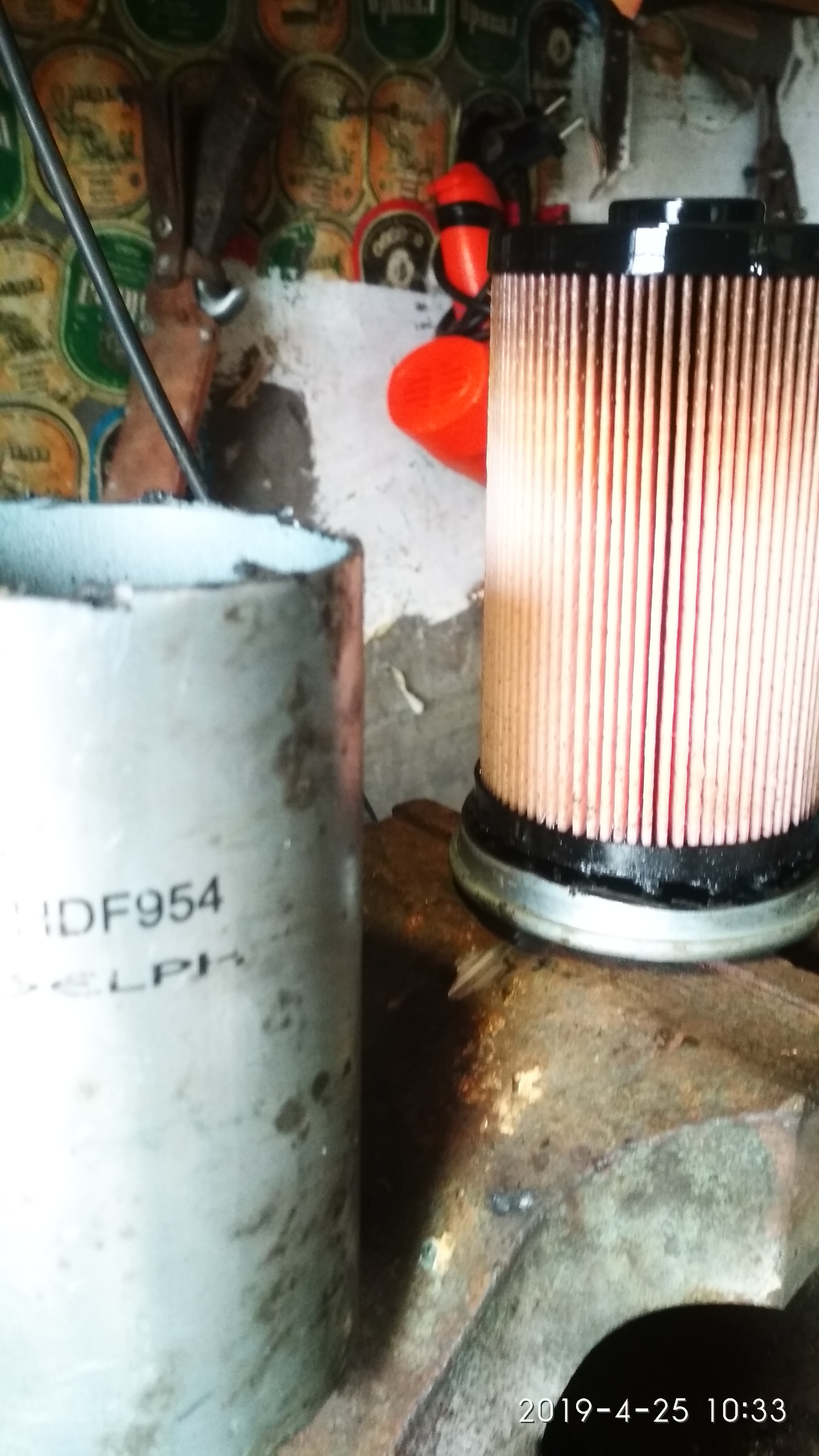

Топливный фильтр Renault
[/URL]

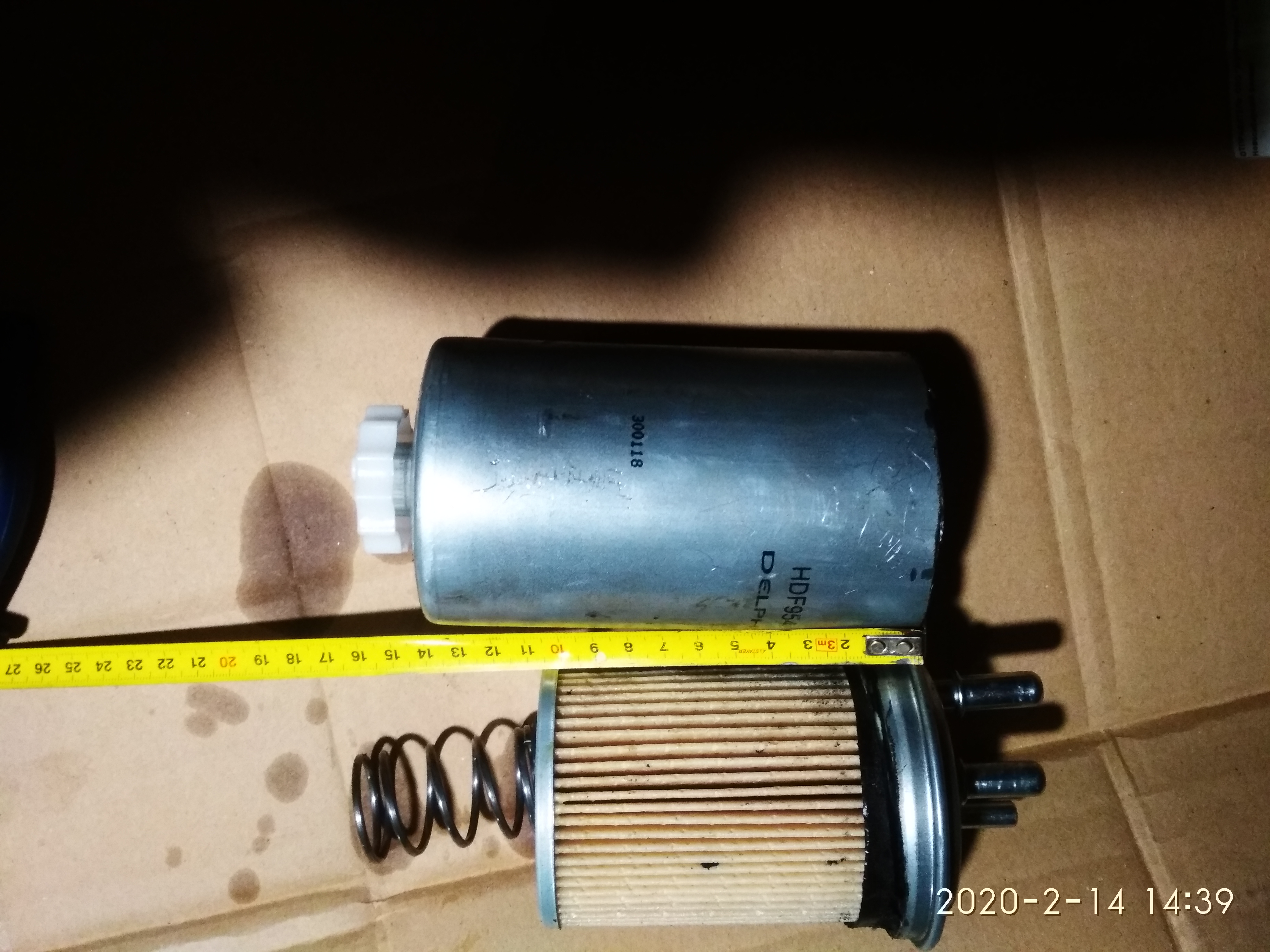

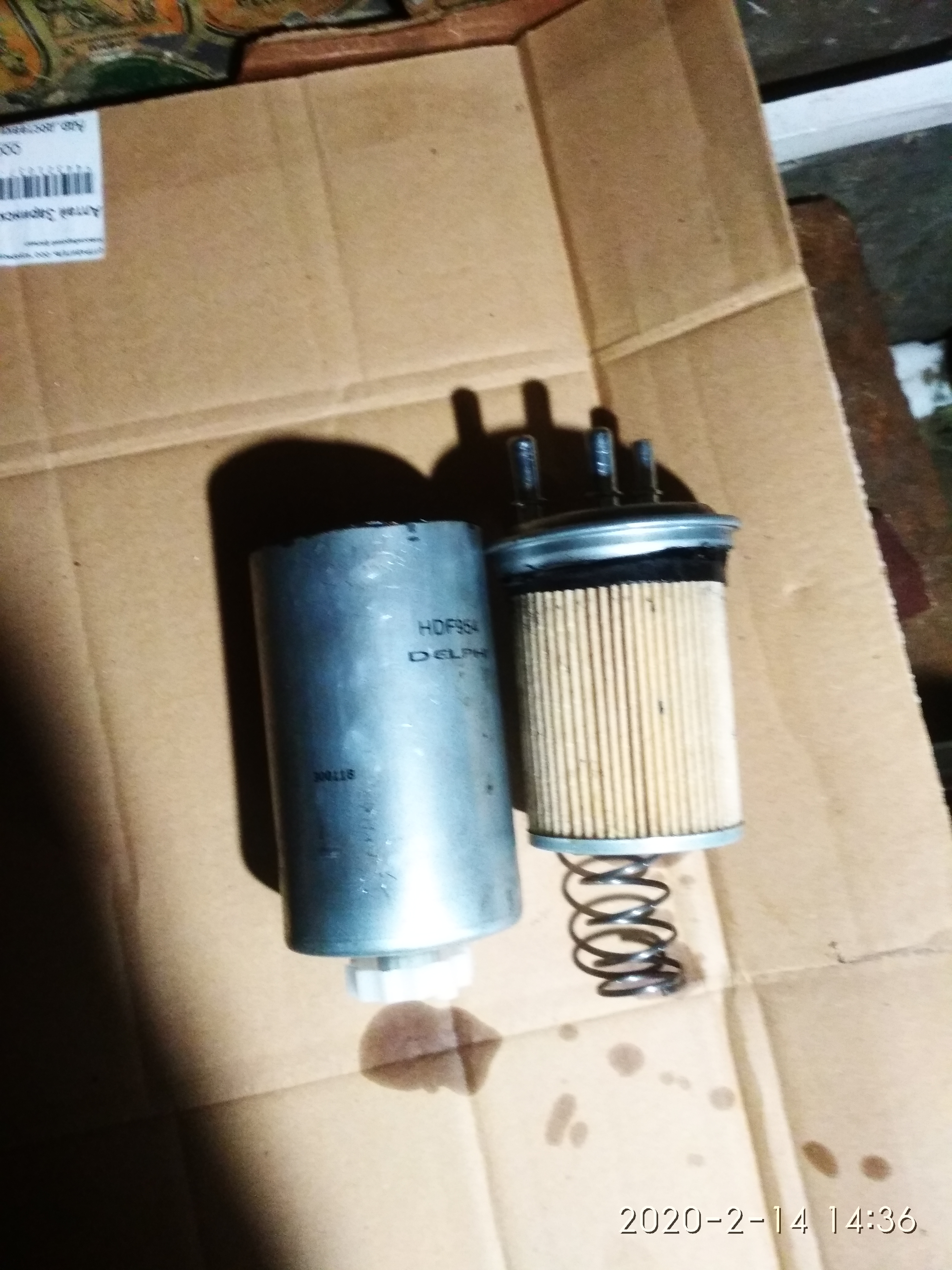

Примерно в ноябре 2019г купил "чудо" , похоже на неё форунки угробил. Урезали фильтр. элемент до 100 мм, почти на 30% уменьшили ну и не понятно что за фильтр. элемент !!!!, чтобы не болтался соответственно пружину подставили. Чьё производство не помню, но упаковка ТОЧНО! РЕНО !, как обычно, т.е. по сути рекомендовано РЕНО! Ни малейших сомнений в подлинности, ранее пользовался, вскрывал и БОШ, всё ОК!, Я был в шоке, когда этот вскрыл. На сайте "производитель имеет право вносить изменения и т.д. ", но уменьшилась фильт. площадь, номер должен быть другой!!! Автодок, я думаю, не при чём! Буду в магазине, попробую выяснить по фактуре производителя (не сохранилась, а в ней указывается). Чистый потому что отъездил всего 1.5 тыс
р.с. был и Индия, нормальный.
И ещё, в т.ч. как парафинится.
Внимание!!!
Появились поддельные HDF954
http://duster-clubs.ru/forum/showpos...&postcount=179 тут упаковка Дефи, а у меня реношная упаковка была!

А почём брали поддельный фильтр ?

Сообщение от n_dum Посмотреть сообщение
Реновский фильтры с надписью "Делфи" были года 4 назад под номером 7701478547.
Хорошие были фильтры, потом пропали куда то.

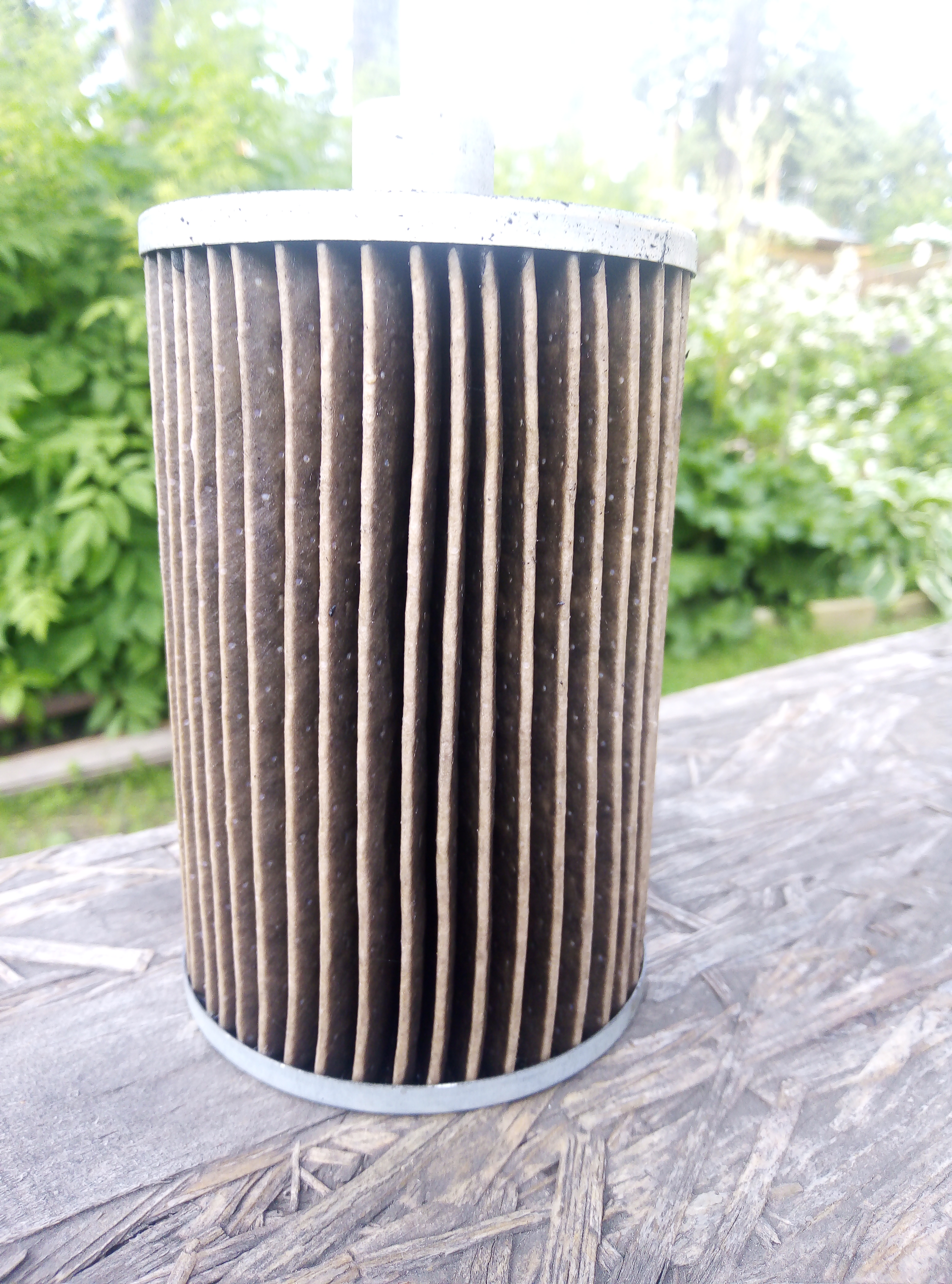

Неделю назад поменял на своем дизеле топливный фильтр. Фильтр прошел 60000. Естественно должен был посмотреть, что внутри. А внутри всё достаточно неплохо, т.е. чисто. Это не значит, что надо забить на регламент. Но и волноваться не стОит, если по какой-либо причине поменять вовремя не удалось. А вот следить за качеством топлива надо обязательно.
Вот бы ещё фотки глянуть как выглядит изнутри ...

да, сделал..

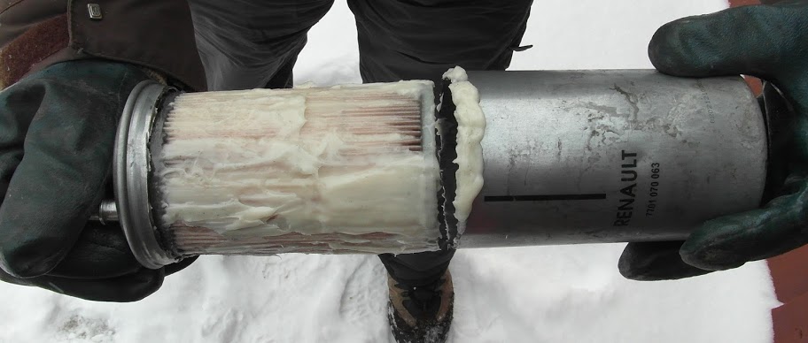

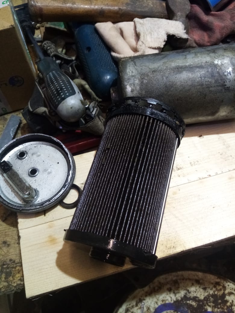

Вот все же доездился Фильтр прошел около 57-58тыс!!!! Болгарский Бош,я конечно готовился к замене в апреле -мае но пендаля дало в марте ,при езде в гору при скорости около 140-145 раз и выскочила на секунду чек красный со стопом а потом все отлично! Никаких аварийных режимов,771я ошибка по топливной(регулятор давления типа не может отрегулировать), сбросил, промчал в Таганрог по работе ,джазу дал по приезду в Таган ошибок нет! Назад опять поддал и вот она опять на секнду словилась на подъеме при 140!
По приезду достал купленный такойже около 3500 на озоне в октябре, сейчас что то подешевел https://www.ozon.ru/product/bosch-fi...nyy-434479954/
Думал что буду долго возится а все получилось в районе часа не спеша Так я не люблю эти локеры откручивать.Затем грушей подкачал-завелась и заглохла зараза! Опять подкачал завелась работает но ошибку туже тут же выдает,опять подкачал завел погазовал пару секунд до 4000тыс. Ошибки сбросил пока не появляются, остается прокатится в ближайшее время по м4 свыше 140!
Ну и как говорится под занавес естественно рапил!Т е это то о чем я(точнее наука) всегда говорил что фильтр со временем фильтрует лучше но со временем фильтрующей способности становится недостаточно! Но главное что никаких разрушений и повреждений нет! С уверенностью можно сказать что 45-50тыс нормально должен выхаживать если не заправлятся шмурдяком!
