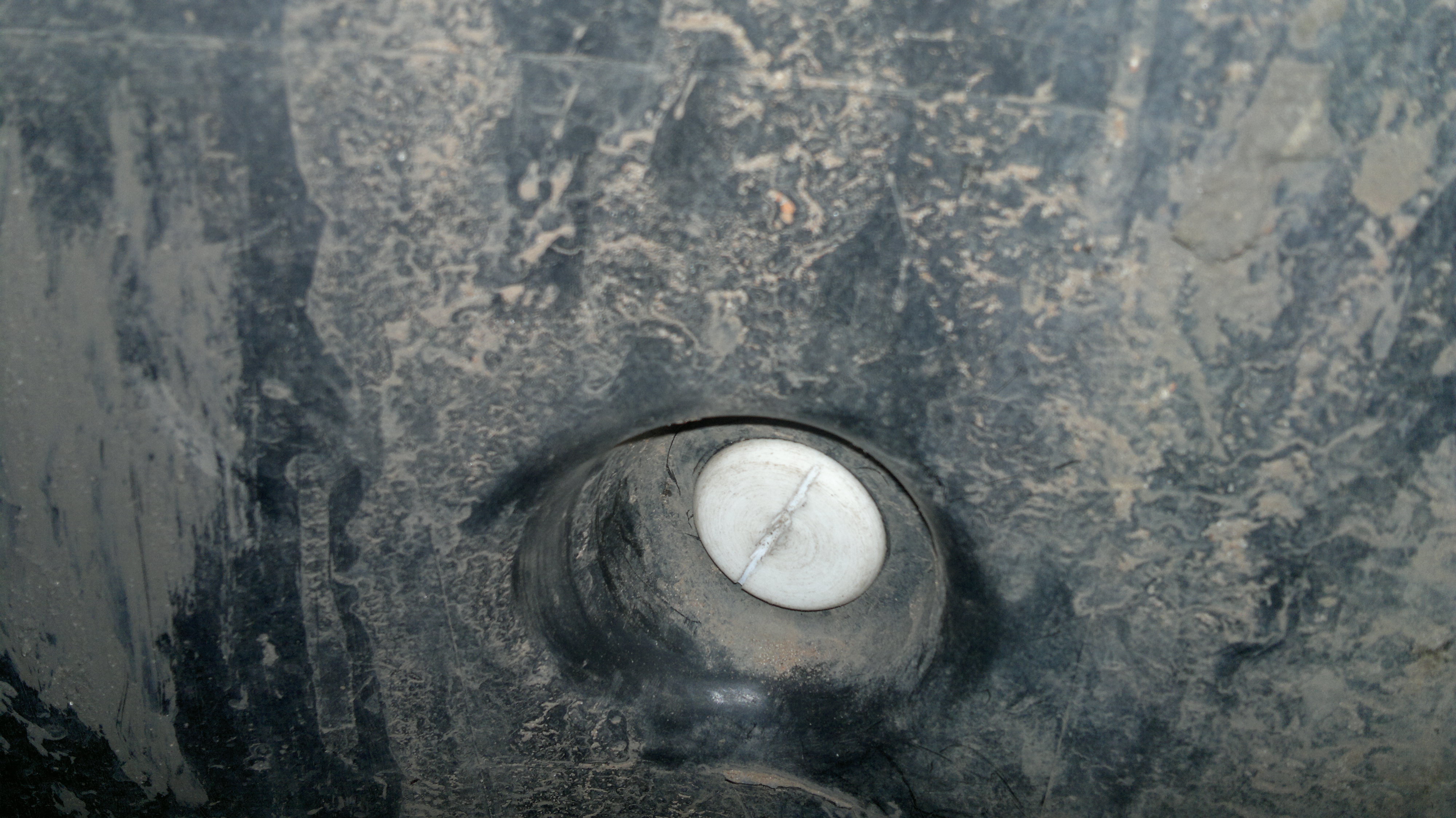

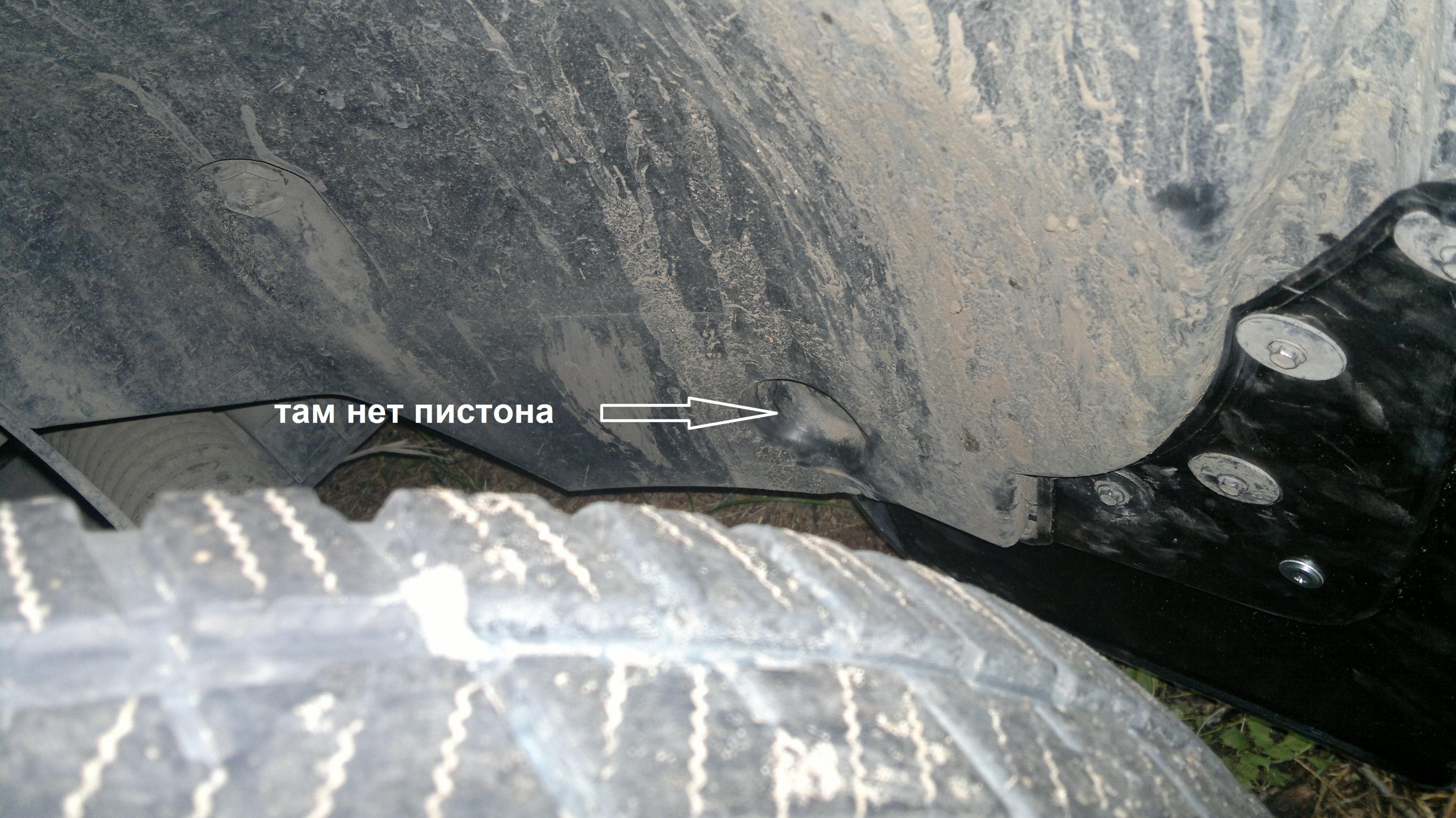

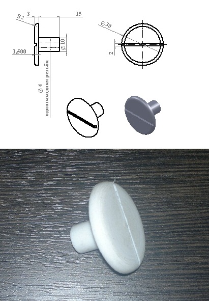

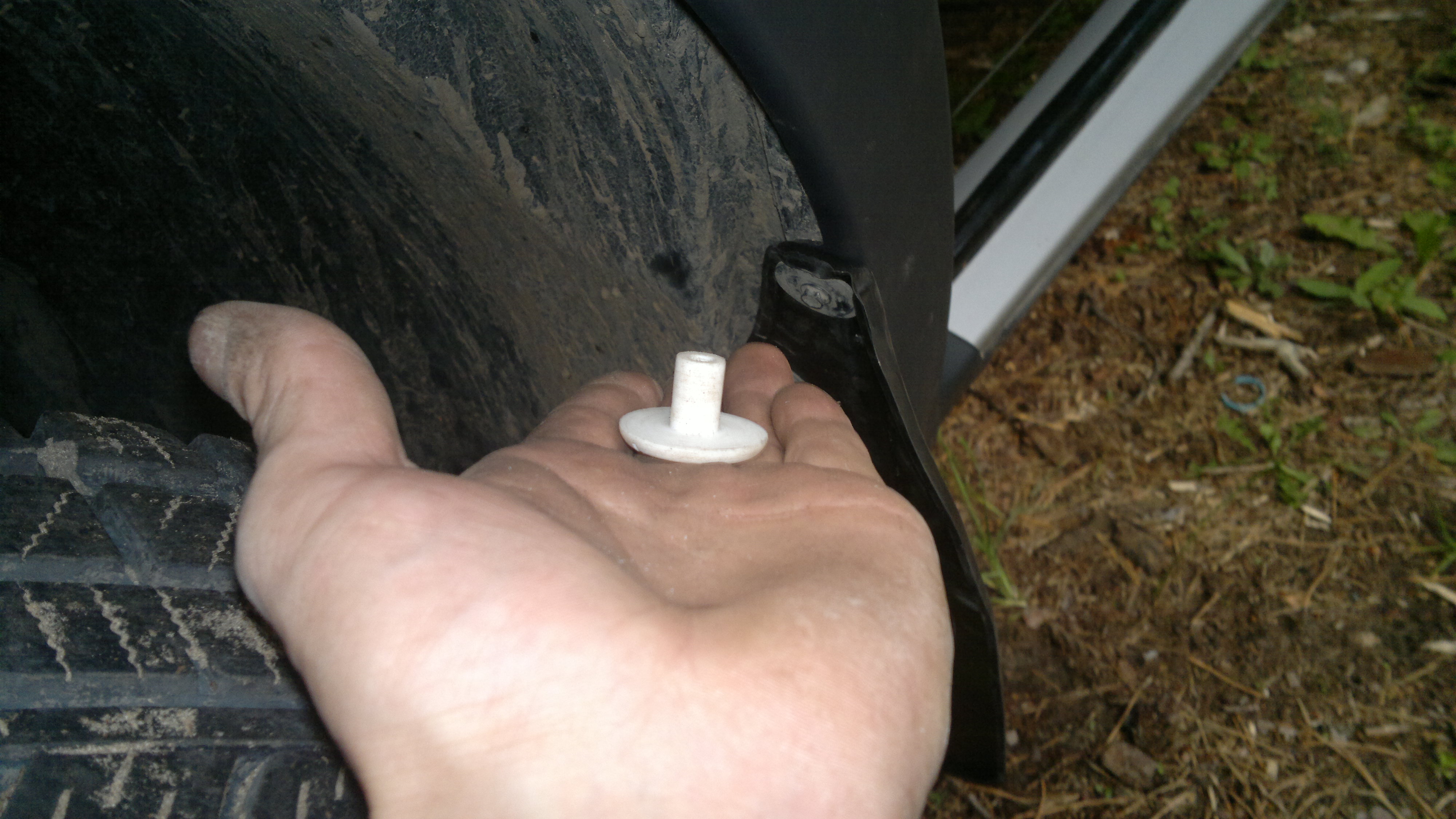

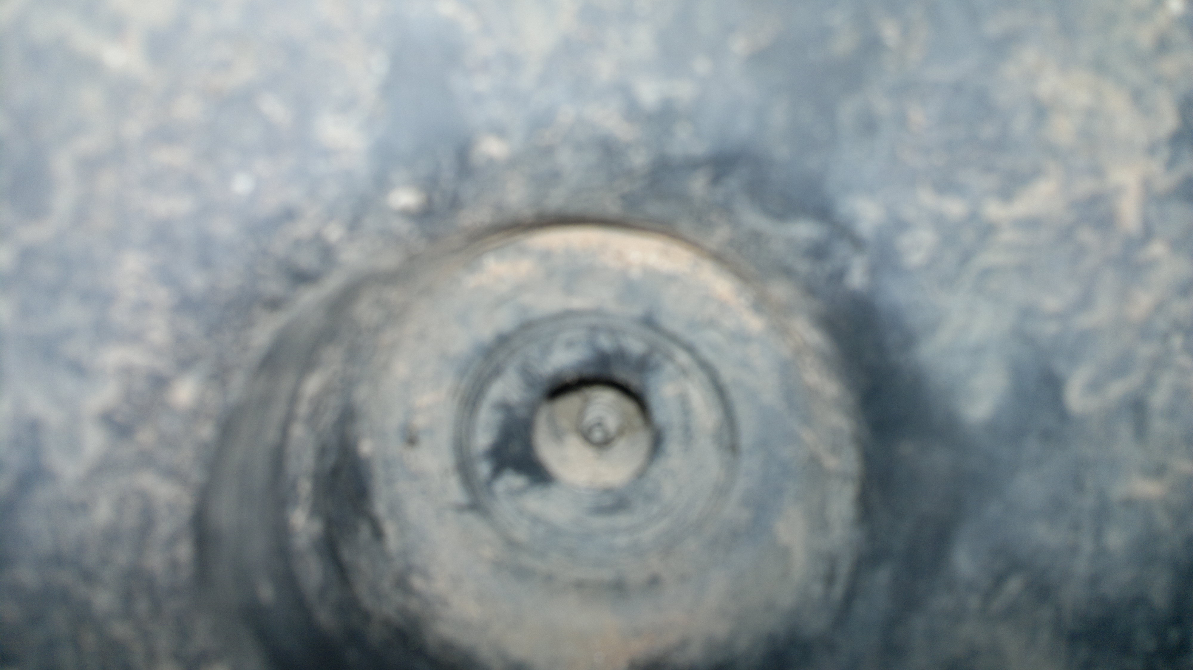

По умолчанию Пистон/заглушка крепления переднего подкрылка.
При установке брызговиков Дастер-Гард обнаружил отсутствие пистонов крепления передних подкрылков.
Подобная проблема (с этими пистонами) была на Logan. В Logan такие пистоны крепили передние брызговики, очень не надежные (с другой стороны максимальной фиксации и не должно быть, чтобы не вырвать брызговик и подкрылок).
Со времени владения Logan у меня осталась пара самодельных пистонов (так же подходит и от ВАЗ-2110)
Вкрутил самоделки пятирублевой монетой...

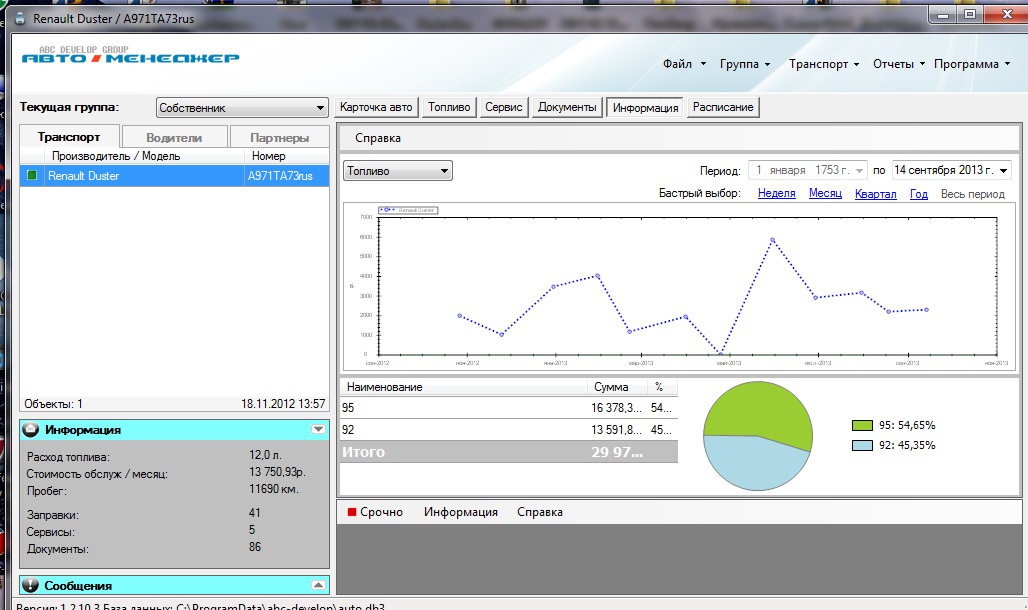

Почти за год владения Барсиком по топливу вырисовывается вот такая картина (данные вносил регулярно)

по топливу
общая картинка по расходам на Барсика заставляет задуматься (хорошо что супруга этих цифр не видит...)

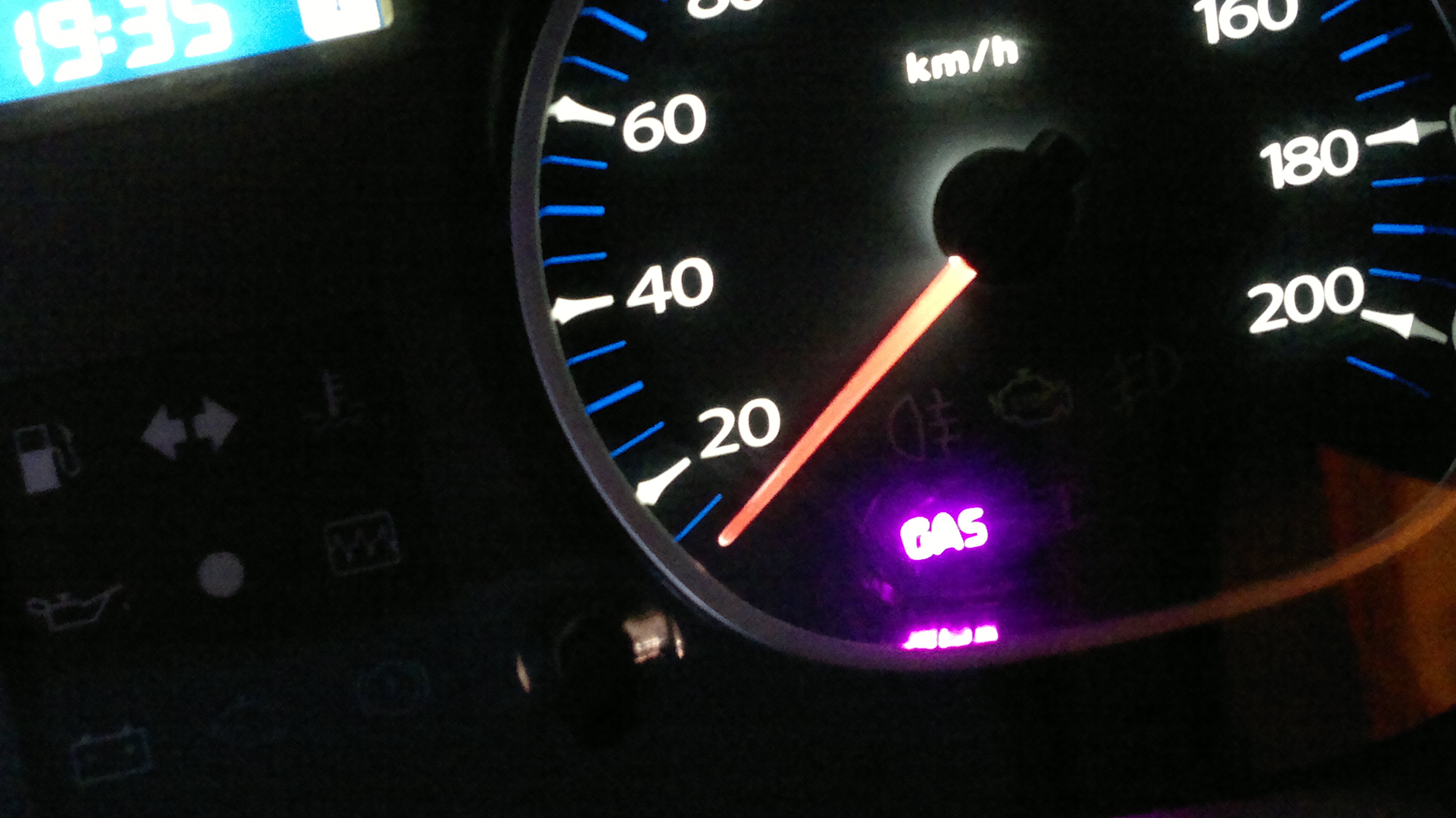

Вот и на своего Барсика поставил круиз-контроль (процес установки описан выше). Первые километры после установки (проехал 8 км):
Выезжал из гаража на режиме "эконом" - 2 раза заглох, машина еле-еле шевелит покрышками.... Сначала думал, нафига он нужен "эконом", потом после телефонного разговора с Сашей, дошло, в этом режиме по говнам лазить хорошо, не закопаешься, ползет в "эконом" машинка уверенно, но ползет, а не едет...
Переключился на "динамик", машинку подтолкнули хорошенько, пошла значительно веселее, в режиме "спорт" еще бодрее. Ощущение что совсем другой авто... За пройденные 8 км. опробовал все режимы и сравнил со штатным (имеется возможность отключения КК). Могу сказать одним словом КЛАСС! или ВЕЩЬ!. Из минусов, клавиатуру в топку, отвлекаешься, на ощупь считаешь и ищешь выпуклые кнопки, вспоминаешь их последовательность, очень не удобно (может конечно дело привычки)...
Индикация режима "динамик" на фото во вложениях...

Может имеет ввиду что я не то посадочное место указал, в нашей комплектации оно глухое, отверстия для подсветки символа "GAZ" второе от центра
