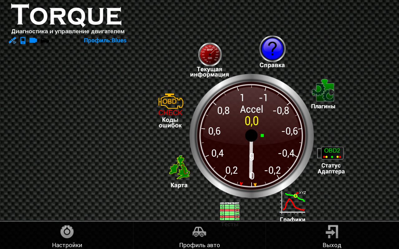

YuriyVZ, Так я не в курсе...мне посоветовали бесплатную скачать
Старый 04.09.2015, 14:22   #2
У мну примерно такая, качал ее бесплатно
Да, тоже самое в платной.
Может сейчас урезали бесплатную?

YuriyVZ, так давно ее качал, месяца три тому.
---------- Сообщение добавлено в 14:50 ---------- Предыдущее сообщение размещено в 14:48 ----------
Strusto, у меня такой и не пахнет
Старый 04.09.2015, 15:51   #4
А я года 3 назад , обе бесплатную и платную скачивал. С тех пор только платную обновляю. Сейчас попробую бесплатную на телефон скачать (платная на планшете).
Старый 04.09.2015, 15:59   #5

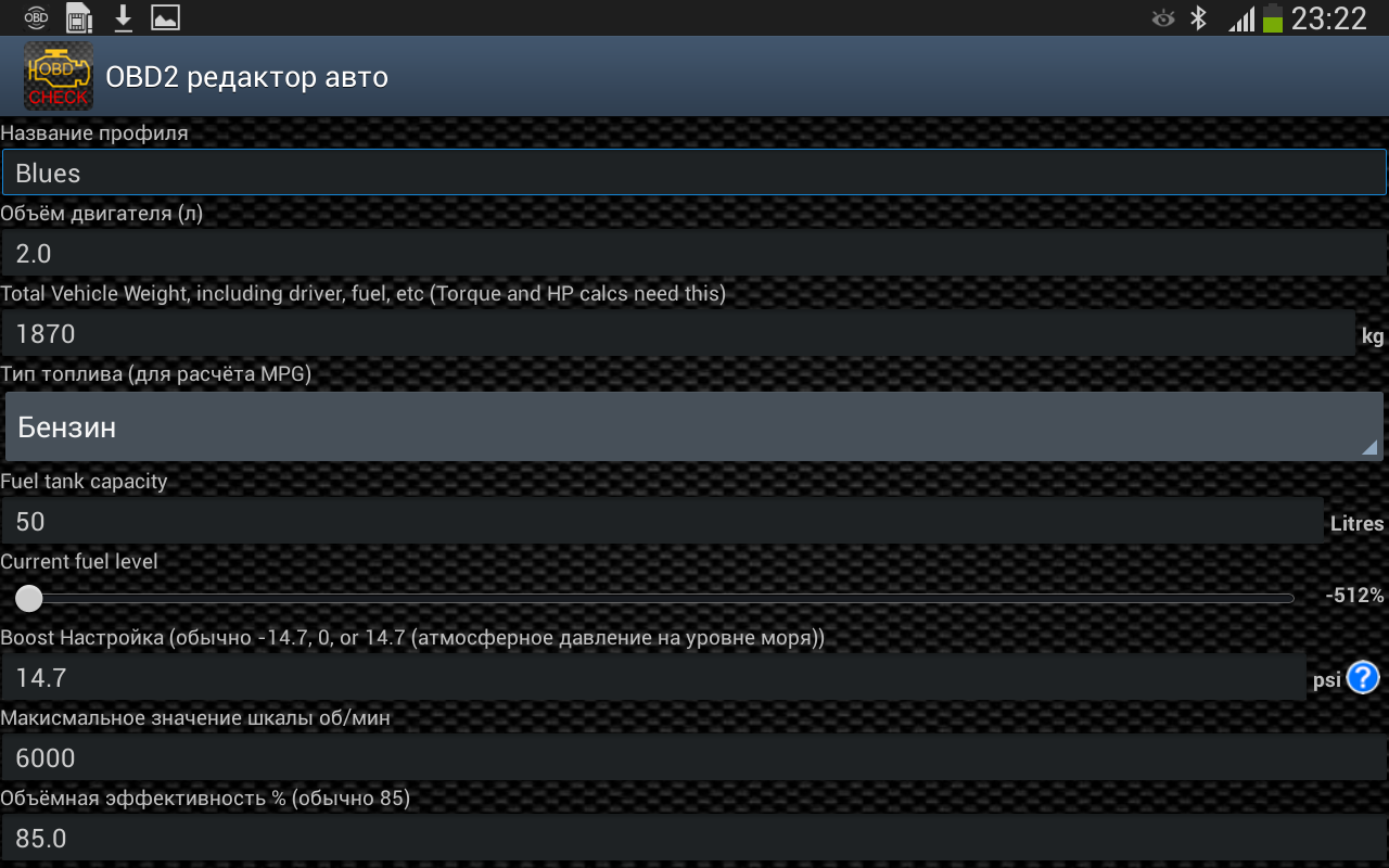

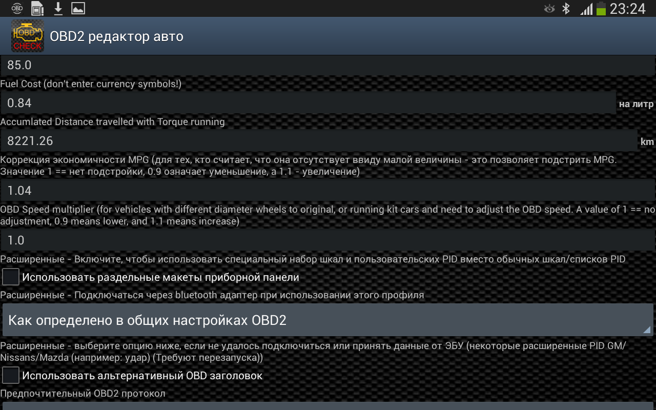

Скачал бесплатную. Действительно, нет главного меню и профайлов.
Масса машины, объем двигателя, макс. показания тахометра вводятся прямо в меню Опции. Другие параметры из профайла авто, судя по всему отсутствуют.
Но это первый этап, нужно еще калибровать пробег и расход. Думаю, Strusto, подскажет, как это делать. Я этого не делал, т.к. посчитал Torque неудобным для постоянного использования и купил Мультитроникс.

Я глянкл платную, там такая картинка как у вас.надо качать.
Старый 04.09.2015, 16:08   #9
Вопрос, а для чего Вам вообще Torque?
Как БК использовать постоянно не реально, нужно и адаптер постоянно подключать отключать (иначе разряд может быть сильный). И телефон каждый раз крепить.
А если просто "побаловаться" с параметрами, то особого смысла покупать и калибровать нет. У меня уже больше года не используется. В общем, 100 с чем-то рублей не жалко (адаптер достался бесплатно), но и толку никакого.

Старый 05.09.2015, 20:17   #13
Картинки с профилем
ID:	51734   Нажмите на изображение для увеличения
ID:	51735   Нажмите на изображение для увеличения

Strusto, сейчас в бесплатной нет такого в платной есть.

Strusto, привет!!! скачал все таки себе бесплатную версию с компа и установил на тел. вроде все в норме
