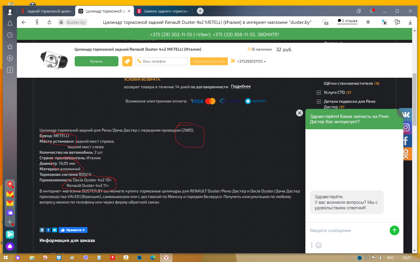

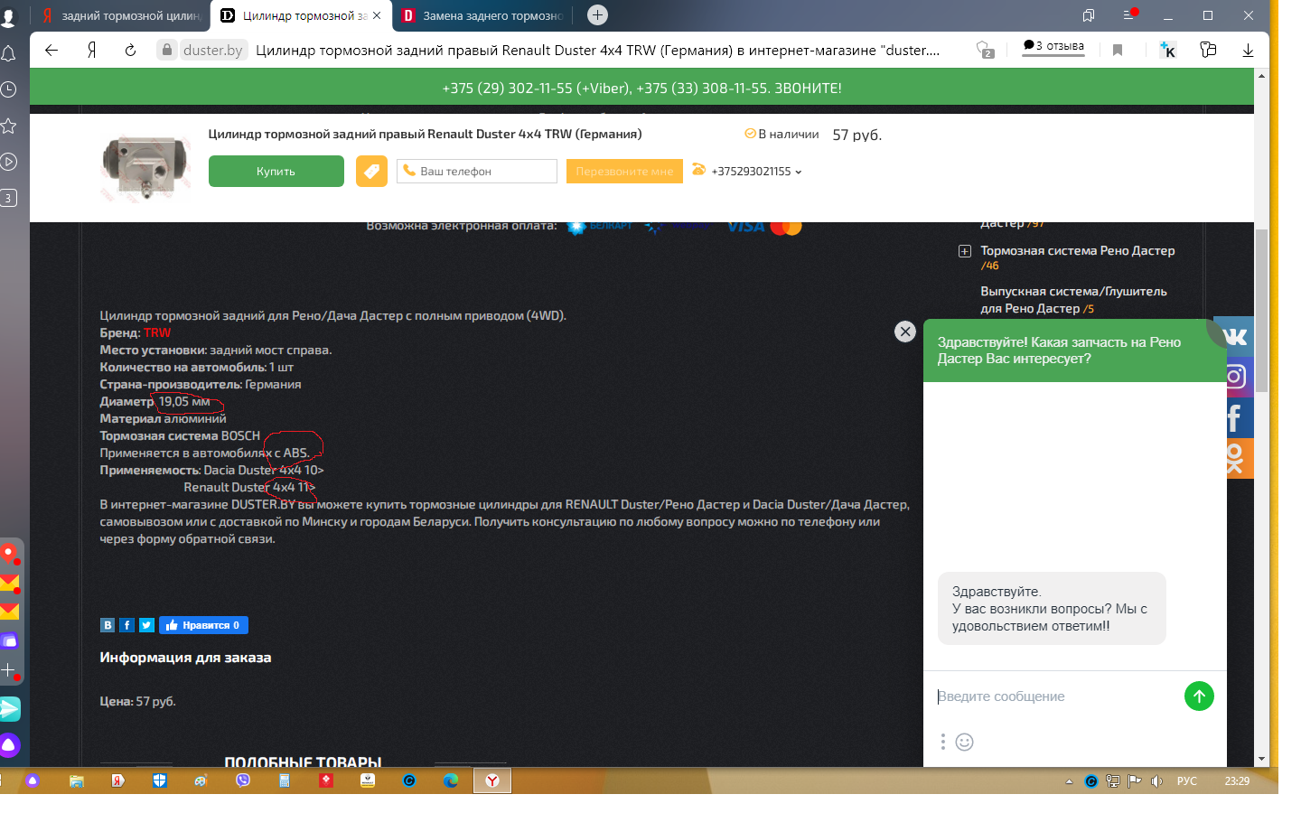

Вопрос , в чем отличия задних тормозных цилиндров 4х2 и 4х4 . Какие реально подходят для ABS , ESP ???
Последний раз редактировалось Vladiq; 23.03.2021 в 00:03.
Vladiq вне форума   Вверх Ответить с цитированием
Старый 23.03.2021, 00:01   #17
Vladiq
Аватар для Vladiq
Имя: Vladiq
Регистрация: 20.08.2016
Адрес: Минск
Авто: Renault Duster DCI 1.5 4x4 2016г.в. LUXE+ ESP , NAVI
Сообщений: 46
Vladiq
Вот фото из инмагазина

Сообщение от Vladiq Посмотреть сообщение
Смутно помню, но ещё и механизмы могут быть разные по конструкции и деталям. Или это у Логанов так было? Нет, точно не скажу. Разборка точно покажет какой цилиндр установлен.
