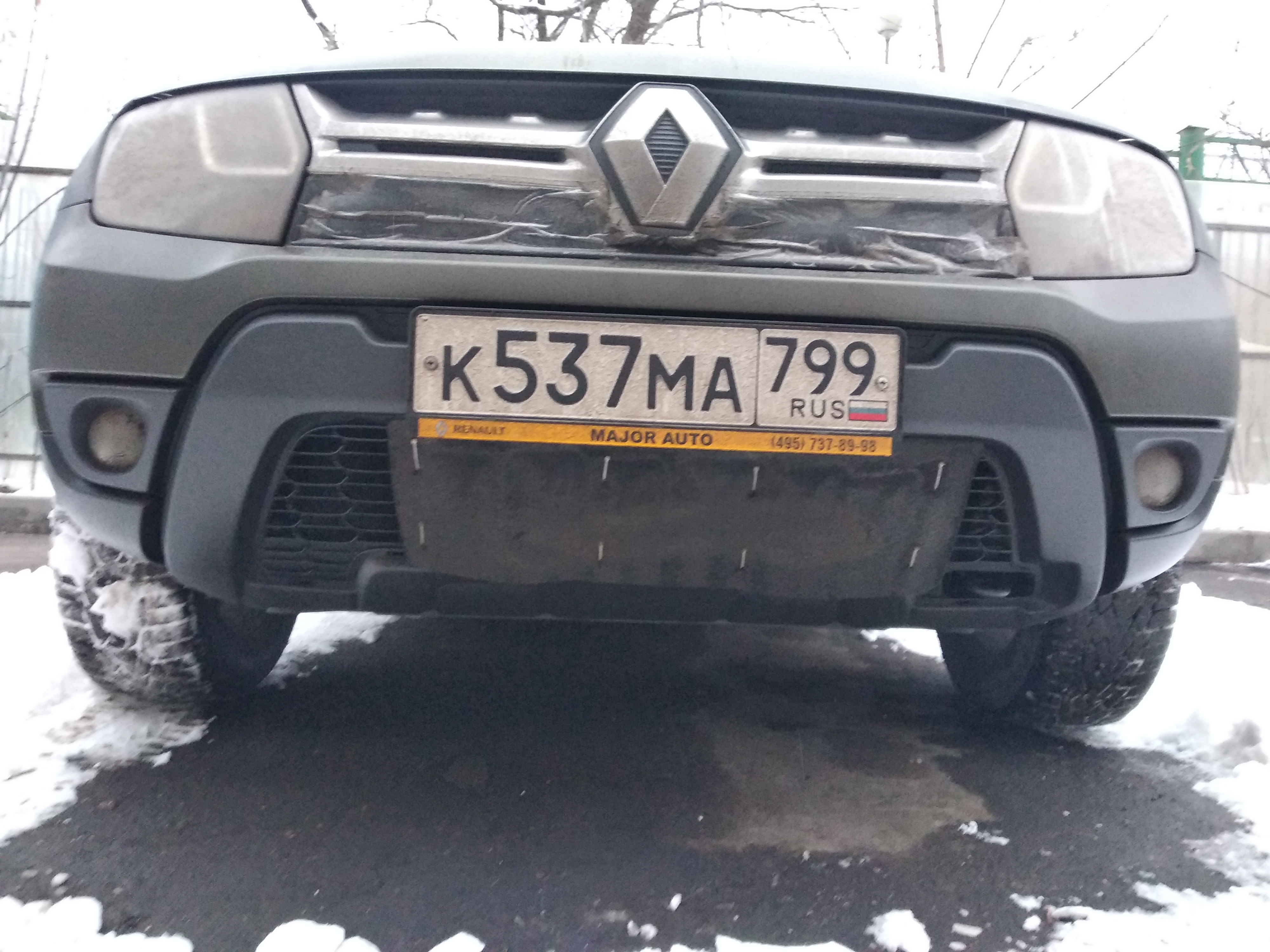

Пока ограничился заглушкой на нижнюю решетку радиатора. Сделал ее из старого коврика салона. Закрыл только по центру. С краев осталось сантиметров по 10. Стало сразу теплее.

Вот как выглядит моя заглушка. Конечно не гламур,но главное результат.
Себе перед первой зимой за несколько минут вырезал из пенофола

ambal70, Посмотри ковровое покрытие пола, может край покрытия немного перекрывает окно из печки. У меня было тоже самое плохо дуло в ноги водителя , немного перекрывало отверстие, подрезал в этом месте теперь не жалуюсь ногам тепло. По заглушке найди лист пластика и вырежи по контуру Отверстия можно не оставлять перегрева не будет. Когда себе делал то по центру оставил отверстие где то пять на десять сантиметров из осторожности, потом закрыл совсем. Теперь как поздняя осень приходит ставлю и больше не снимаю до весны. Закрывай полностью нижнюю решётку и не переживай.

Михаил. А верхние щели закрываешь?
Я пока не было нижней,залепил.
Сейчас вот не знаю,откупорить или нет.
Верхние тоже закрыты полностью всю зиму. Перегрева ни разу не было даже по нашим московским пробкам, а вот движок себя чувствует на порядок лучше. Нет того грохота от не догретого движка и ещё не слушай тех кто пугает перегревом и плохой работой интекулёра. У нас в передней части морды за бампером и передней облицовкой вагон пространства которое не нагревается продуваемоё из всяких щелей. В плане температуры дизель намного лучше чем бензинка и меньше реагирует на эти заглушки. У меня до дастера был логан так там только низ закрываешь при открытом верхе и в пробках температура начинала ползти в верх. Здесь такого нет и в помине. На зиму закрывай всю морду полностью и не парься, проверено пятью зимами всё путём.
