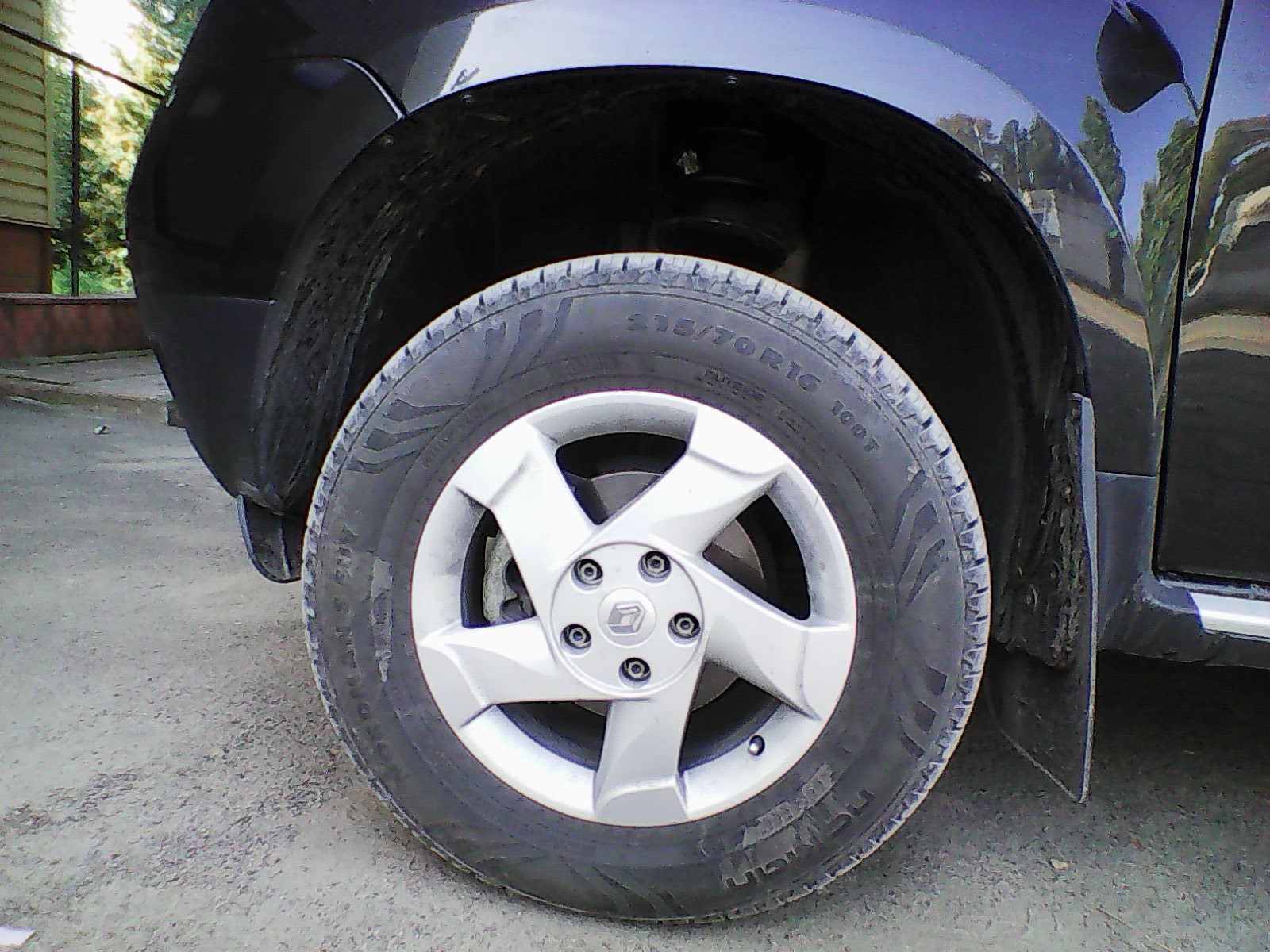

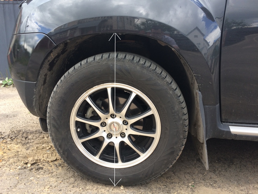

Сегодня померил расстояние от земли до кромки крыла над колесом и получилось:
Перед 83.5 см, зад - 82 см. Охренеть, надо срочно вытаскивать проставки, жду вот звонка со СТО.
Фото как было и как сейчас.

Снял сегодня проставки, всё вернулось в норму, машина села где то на 2 см как и ожидалось, осталось где-то 81-82 см, фобос понравился, руль бить перестало, вибрации не наблюдаю, короче всё нравится кроме 5 тысяч которые потерял на дополнительной разборке и около 6000 при покупке проставок (2 заказа почтой). Короче фобос и каяба рулят! Машина всё так же классно смотрится, а то 3 дня я был в унынии. Оказалось штатные пружины очень сильно просели, кто будет поднимать машину - не ставьте сразу и пружины и проставки (да ещё и резина 215/70), иначе можете перегнуть палку.
p.s. Хотя по виду не поверил что проставки сняли, пока не проехался. Развал-схождение были в норме и с проставками и без них. Такое ощущение что фобос впендюрили мне +2 или +3 см.
