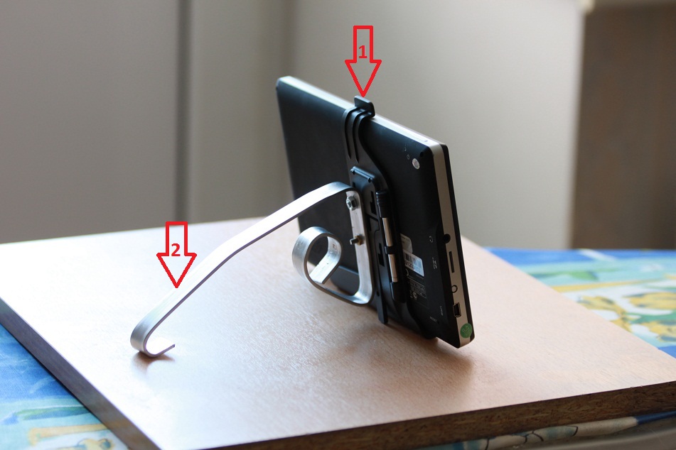

Выкладываю свой "колхоз" по креплению навигатора, может кому пригодится...
К своему колхозу приколхозил еще и козырек, что бы меньше на солнце бликовало. Вырезал из черной жесткой папки-скоросшивателя козырек, сделал прорезь, что бы туго надевалась на "пипочку" (стрелка 1 на фото), а сзади проделал 2 отверстия и натянул резинку, что бы крепить в точку со стрелкой 2. Тестировать буду уже в поездке. Если приживется, сделаю фотки (на машину еще не ставил, но в общем как вышло понравилось).

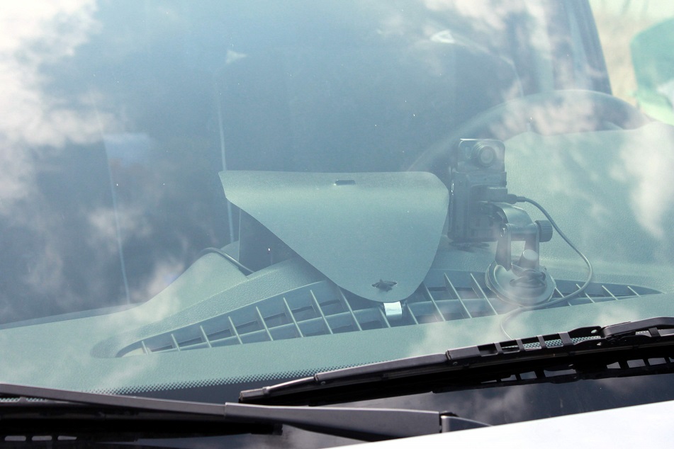

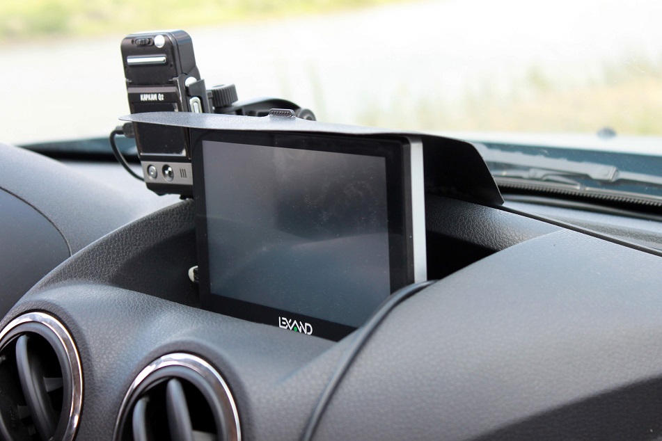

Выглядит так:
Бликовать стало чуть меньше (не на много, но тем не менее), вид не испортило, греться девайс стал меньше, в общем, прижился козырек.

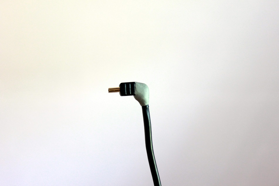

Так же не смог в Самаре найти Г-образный мини-USB разъем (при подключении обычный сильно упирается в стенку). Сколхозил сам - срезал часть штекера, загнул провод и заляпал двухкомпонентной холодной сваркой:
С этим компонентом (в свысле с навигатором) успокоился окончательно. Крепление отработало на 5 с плюсом. Доволен как слон.

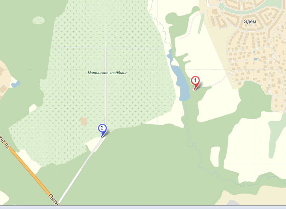

У моей знакомой вчера конфуз вышел. Дело было так - скончался коллега по работе, похороны на Митинском кладбище. Из морга Боткинской поехала на машине (не своей, а в качестве пассажира). запускает яндекс навигатор и вводит в поиске, соответственно Митинское кладбище - тот его находит и строит маршрут. Поехали. ехали долго, очень долго в итоге приводит их в точку 1 и говорит, что вы прибыли в место назначения, в то время точка 2 - площадь перед входом в вышеупомянутое кладбище.
надо ли говорить о том, что на мероприятие они так не успели и что в их машине был еще бывший руководитель умершего сотрудника, который должен был говорить прощальные слова от всего коллектива..... вот как то так....
PS для прикола попробуйте скачать эту прогу и ввести этот адрес....

тут немножко в другом дело. карты можно и скачать, и-нет яндексу нужен будет тогда только для загрузки пробок. Тут же налицо косяк программы. и даже не карты- там все и так видно. пот если конкретную точку поставить - то туда он и приведет - тут все ок, но через поиск получается вышеупомянутая хрень.
