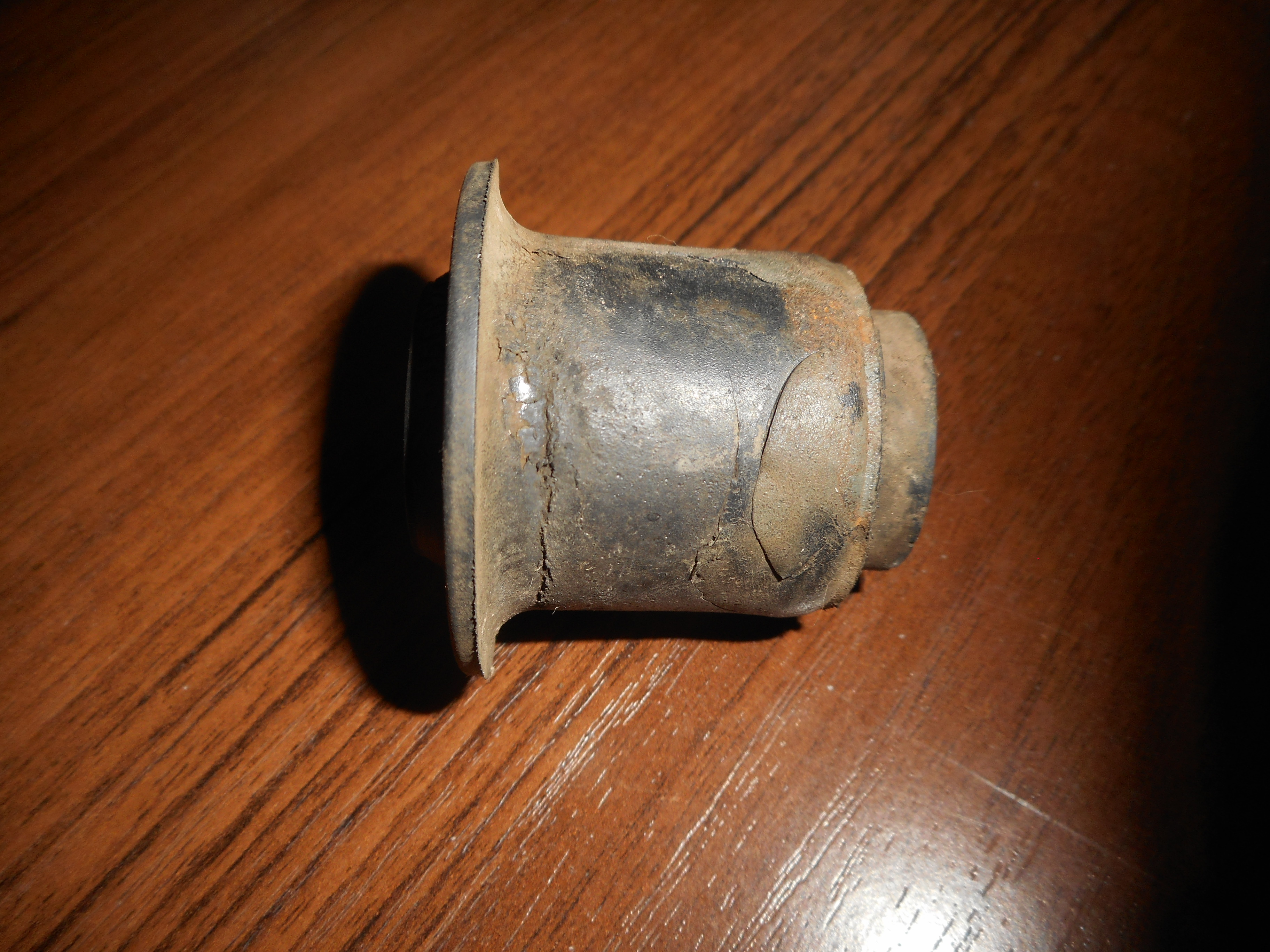

Сегодня забрал заказанные мной сайлентблоки Sasic 4шт-за 1750р, и сегодня же за 1тыр. руб.мне их все 4шт. и поставили.
Вот, сайлент с левой стороны, где было отслоение резины-без люфта, вышел он из рычага без верхней обоймы, резина имеет разрушение-вся в трещинах.

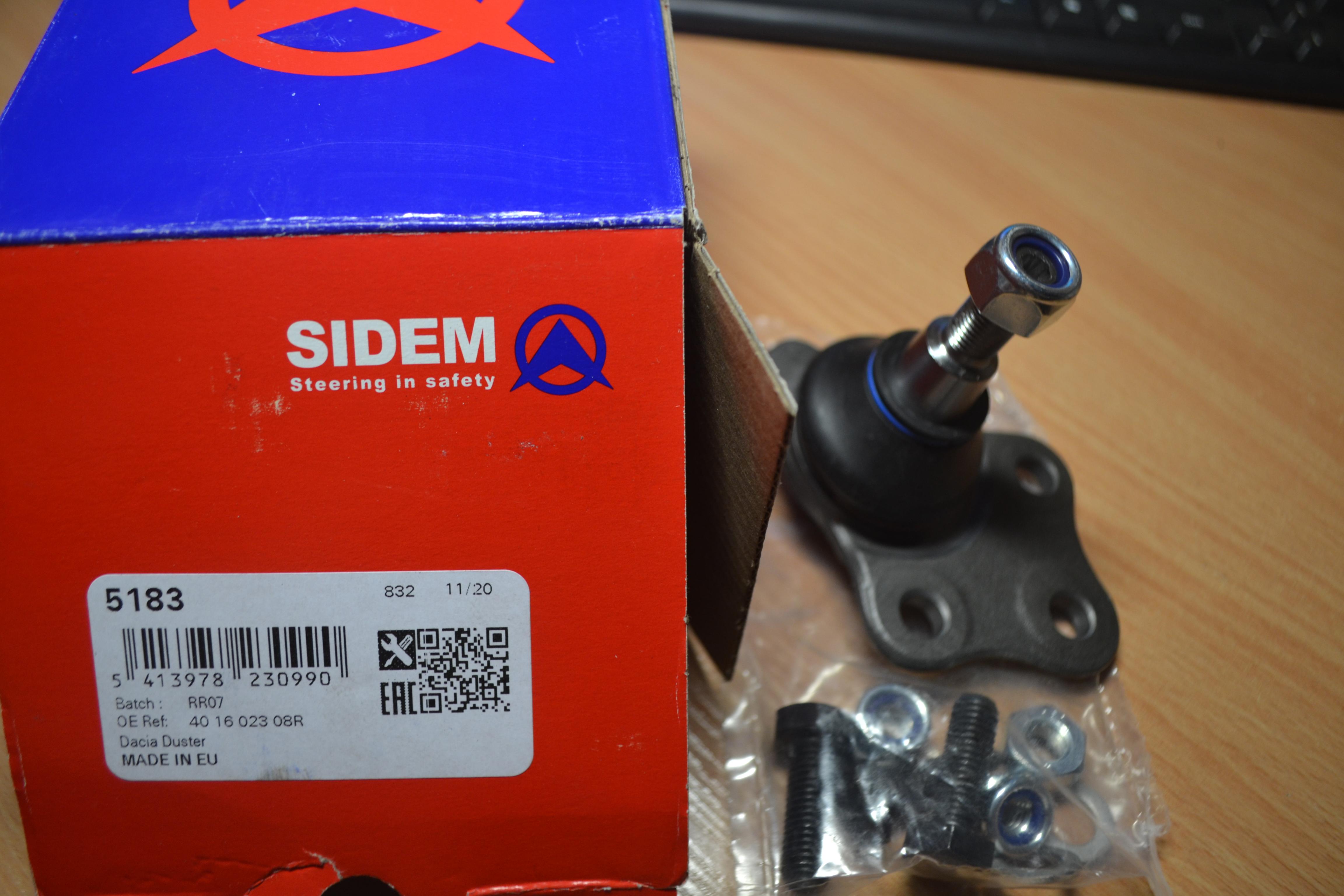

Приобрел такую опору-потеплеет -буду менять(950р)
