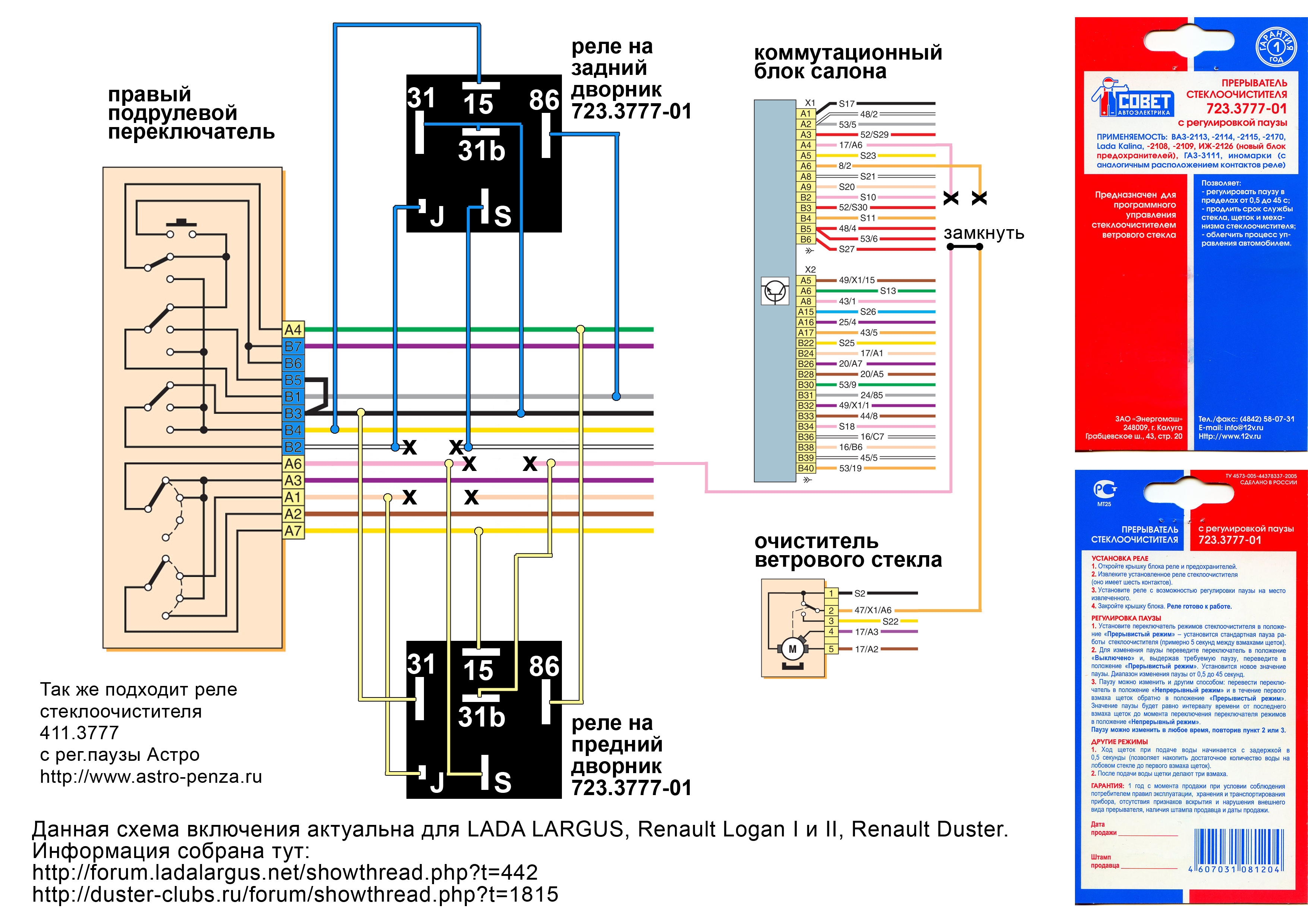

Пол года назад заказывал у СОВА удлинитель сигнала поворота на 4 сигнала. Остался очень доволен. И вот его новый проект. Получил от СОВА вот такую штуку. Установил согласно схеме в течении 10 минут. Всё работает без нареканий. Алгоритм: Включаем дворники в режим пауза. Дворники делают взмах со стандартной паузой. Для регулировки длительности паузы необходимо выключить и включить через необходимый промежуток времени. Ваша пауза настроена. Если перевести режим в постоянный, а потом вернуться обратно на паузу, то запрограммированный до этого промежуток не сбивается и продолжает работать с удобной для Вас паузой. Далее, если перевести в положение выкл, то программа обнуляется. Преимущества для меня: - малый размер - скорость и простота установки - нет посторонних щелчков дополнительного реле, щёлкает только штатное - не сбивается запрограммированная пауза при необходимости кратковременного включения дворников в непрерывный режим - программирование только через выключение. Юрий, спасибо за ваши "фенечки". Они реально удобные!!! PS: создал тему без согласования с СОВА, если он будет против, прошу перенести в указанную им.

Антон, спасибо! Но зачем так помпезно! Это не мой проект. Все это обсуждалось на соседнем форуме. Схема включения этого реле тоже принадлежит не мне. Это реле (54.3777) продается в магазина по 215 руб. Я всего лишь предложил несколько вариантов адаптации его для наших машин. На мой взгляд такая доработка по силам практически каждому.
P.S. Уберите пожалуйста мой ник из названия темы. "Доработка реле стеклоочистителя 54.3777"; - более подходящее название. Последний раз редактировалось сова; 23.08.2014 в 15:33. |

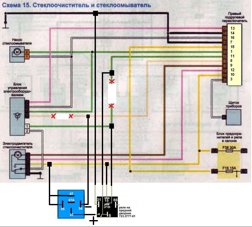

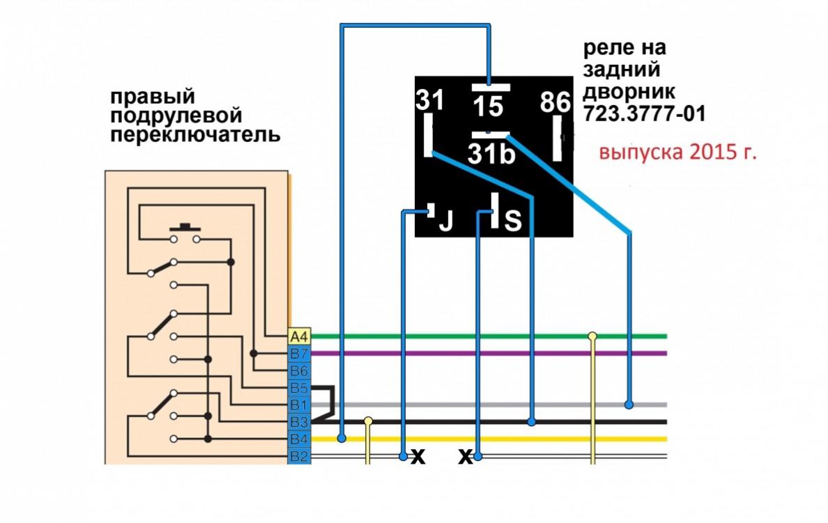

Для регулировки паузы переднего стеклоочистителя оптимально использовать реле 54.3777 ( «Русский партнер»), его цена на сегодняшний день в среднем 215 руб., оно прекрасно себя зарекомендовало и проверено временем. Замечательную этого реле предложил наш товарищ РоманС Нажмите здесь, чтобы увидеть весь текст

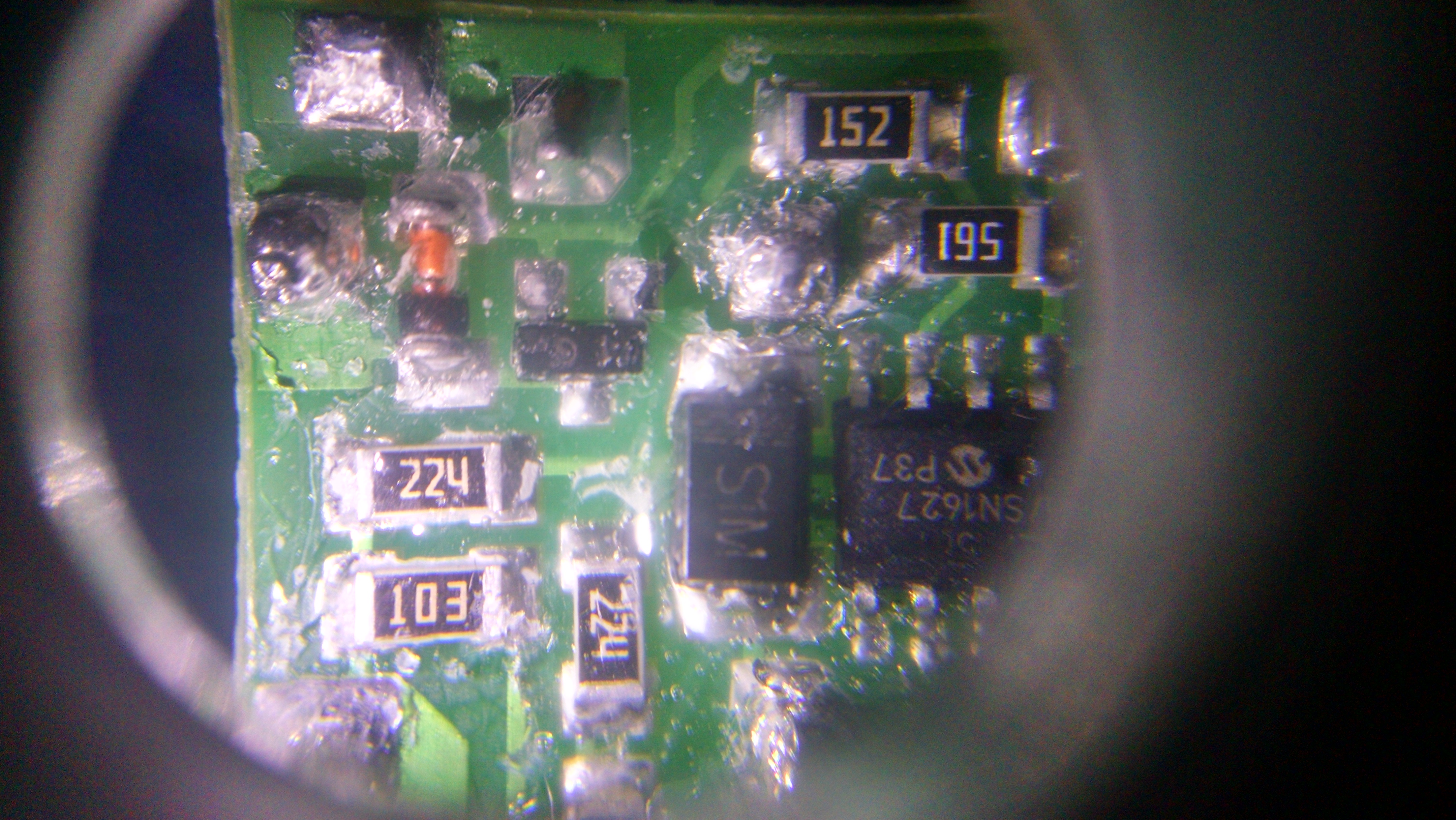

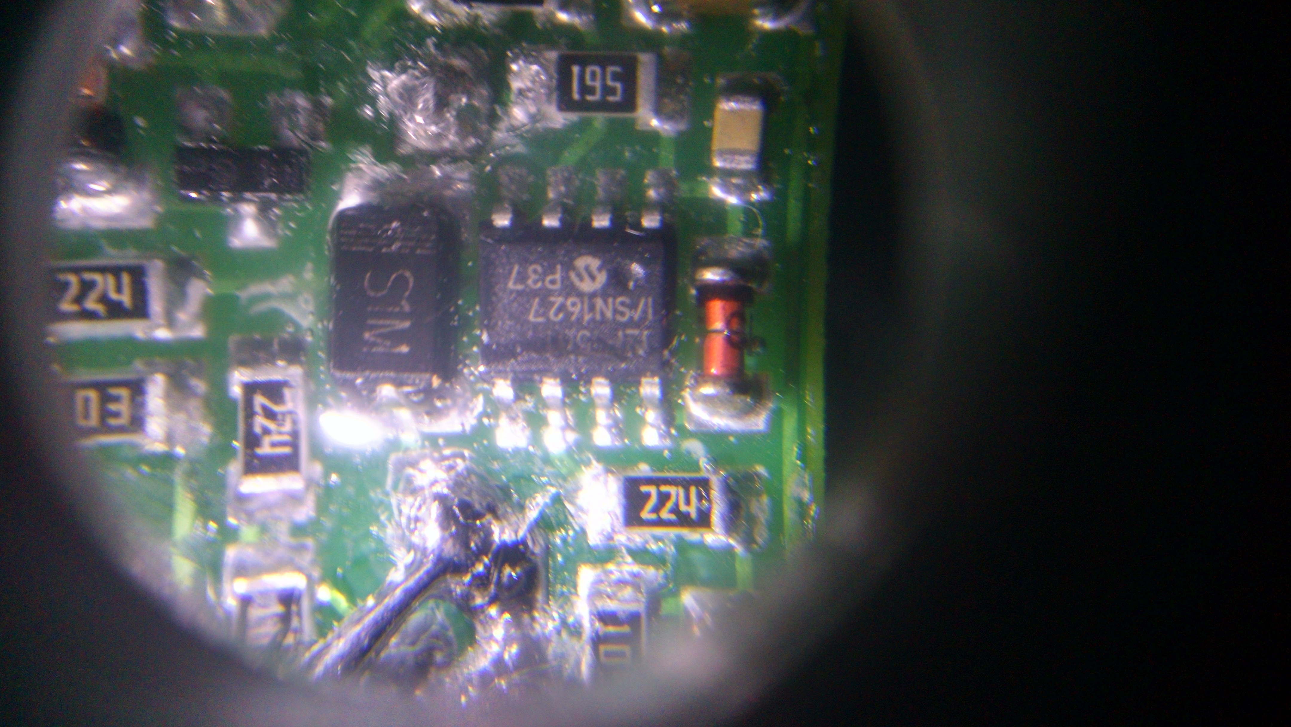

Такая схема имеет один недостаток, при непрерывной работе стеклоочистителя, штатное реле прерывистого режима продолжает работать, включаясь и выключаясь с каждым взмахом щеток. В процессе обсуждения выяснилось, что это происходит из-за того, что на вход управления прерывистым режимом ЦЭКБС (салонный блок) , через нормально замкнутый контакт реле 54.3777, во время движения щеток поступают импульсы от концевого выключателя мотора стеклоочистителя. По этому, чтобы использовать это реле, его необходимо доработать.. Далее я приведу несколько вариантов доработки и подключения реле от «Русского партнера» и постараюсь сделать это так, чтобы у людей, не посвященных в «науку о контактах» не возникло особых трудностей при повторении этих доработок. Сначала о доработке реле.
Так реле выглядит изнутри.
Теперь схема реле выглядит так:

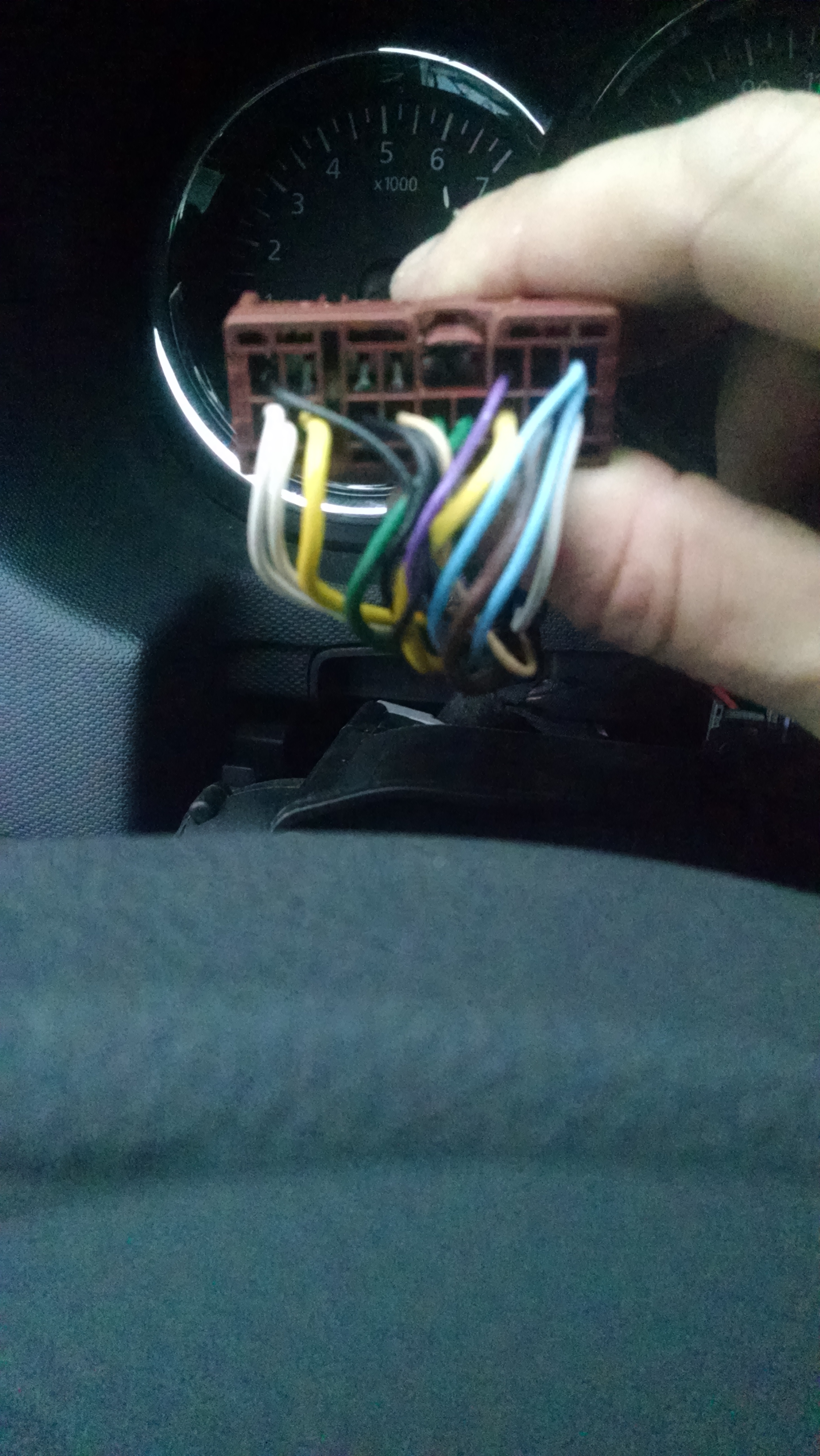

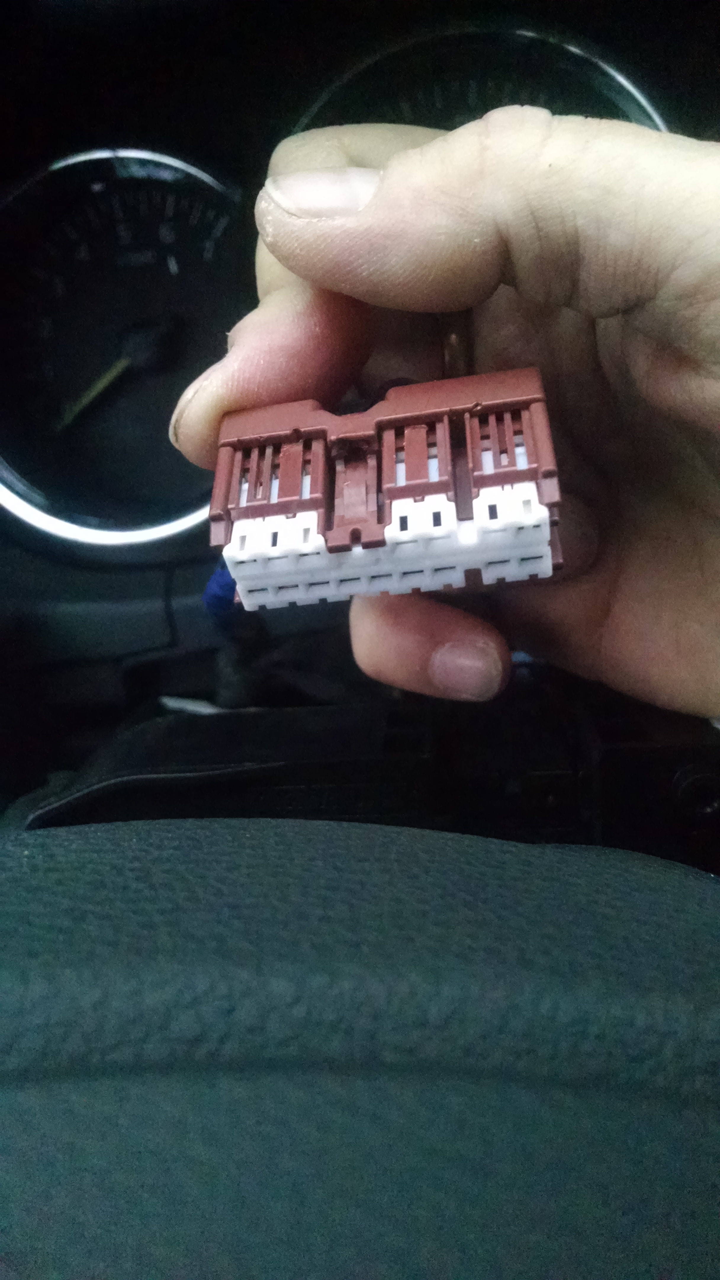

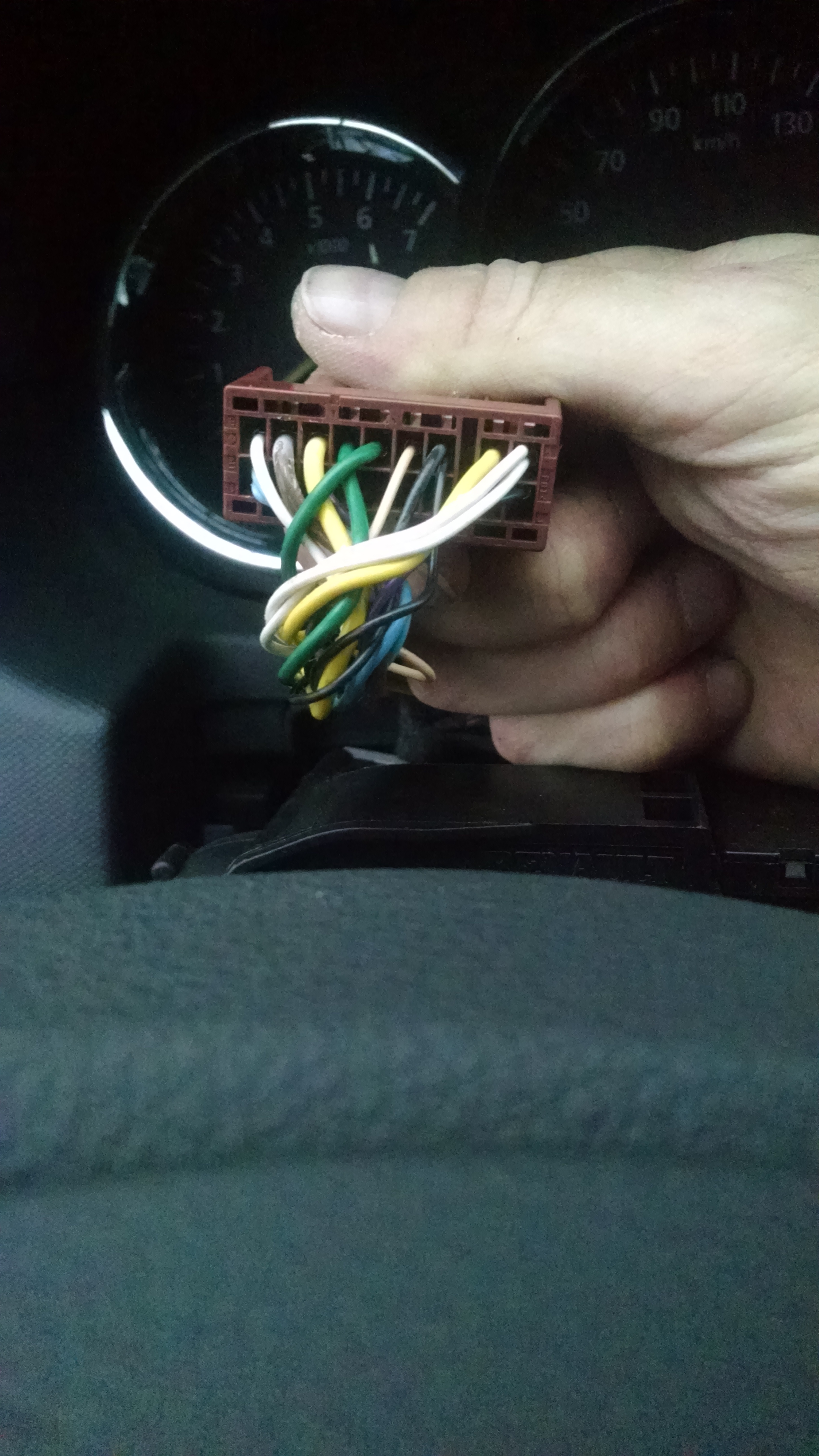

Теперь о подключении Все подключения делаются на разъеме переключателя стеклоочистителя, при помощи клемм, которые вставляются с обратной стороны разъема. Поскольку реле 54.3777 включается в разрыв цепи управления прерывистым режимом ЦЭКБС, чтобы физически не резать проводку, желательно подобрать одну клемму (маму) которая подойдет в разъем. Я в ближайшем магазине запчастей купил разъем датчика скорости ВАЗ и доработал клемму вынутую из этого разъема. Нажмите здесь, чтобы увидеть весь текст
Так выглядит сам разъем: Если кому-то не захочется заморачиваться с клеммами, то скрутку , пайку, обжим никто не отменял. Непосредственно подключение Нажмите здесь, чтобы увидеть весь текст
Следующее фото думаю надо пояснить подробнее. Контакт А1, это та самая цепь, которую необходимо разорвать. Чтобы физически не резать повод я вынул из разъема клемму, а на ее место поставил ту, которая пойдет на вход "J" реле 54.3777 (которую изготовил из ВАЗовской). К той клемме которую я вынул, надо подключить выход реле. Что бы не портить "штатную маму", "чужими папами" и не изолировать в последствии соединение, я вставил ее на пустое место в разъеме - А5, а "папу" подключил с обратной стороны разъема. Все варианты были испытаны на моей машине. Все прекрасно работают. Надо отметить , что в первом варианте к щелчкам штатного реле добавятся щелчки реле 54.3777, они работают практически одновременно, поэтому особо не напрягает. надеюсь такая доработка стеклоочистителя будет по силам многим, если не каждому. Как говориться - было бы желание. Спасибо всем кто принял (и будет принимать) участие в обсуждении. |

Вопрос к Юрию, можно исключить релюшку как у вас в 54.3777 ? Для большей наглядности нарисовал невидимые (оборотные) элементы на печатной стороне, полярность электролита, ключ ножек контролёра...., в некоторых местах отблиски силикона закрасил, чтобы лучше были видны ход печатных дорожек платы. Последний раз редактировалось Серёга-73; 16.03.2015 в 21:59. |
