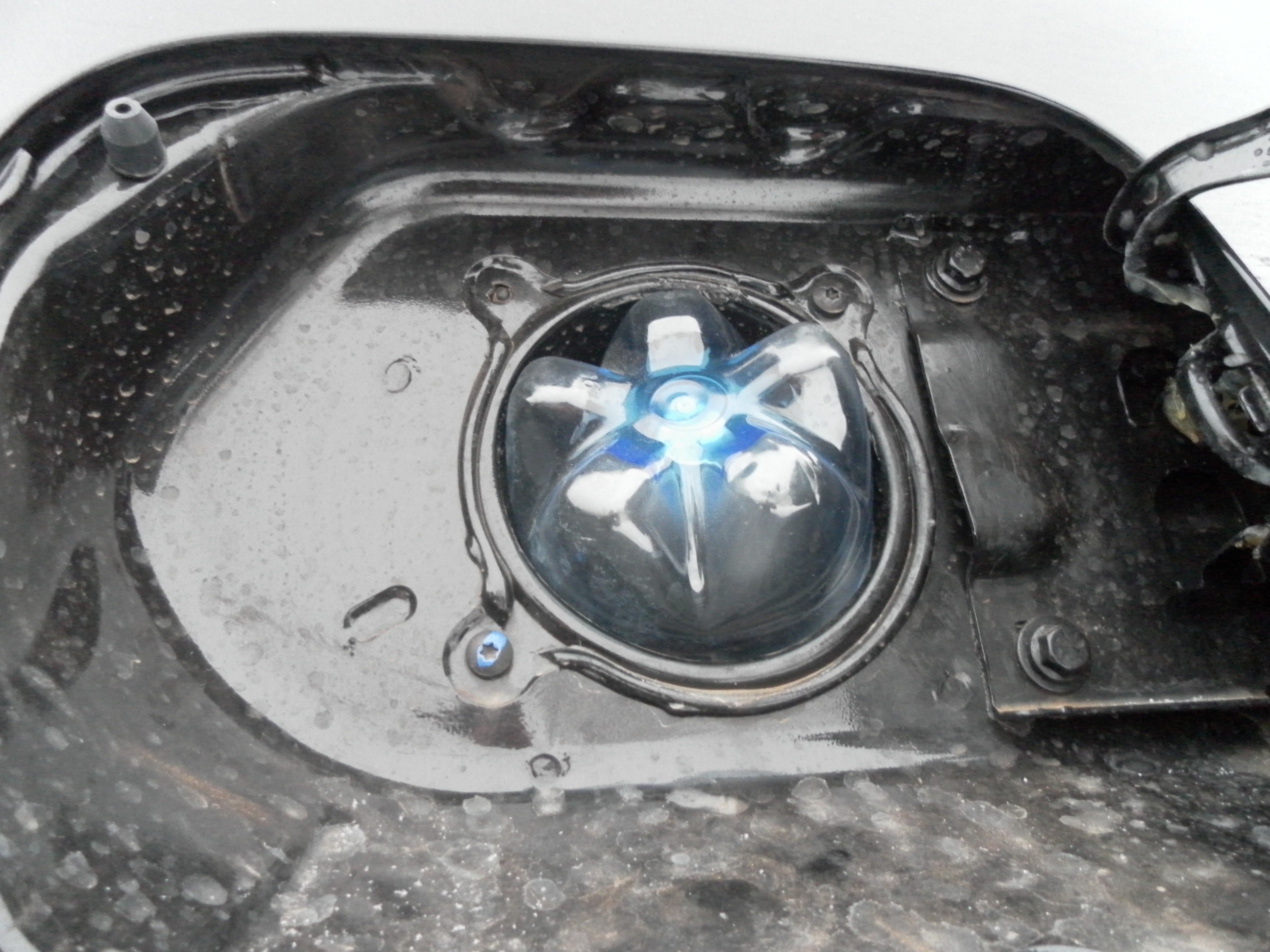

от какой модели не знаю. Заказал в www.exist.ru
п.с. там на фото если приглядется есть наклейка этого магазина )))
От Ниссан "TiiDA/VERSA,Murano (2003г)
От проникновения влаги при мойке авто. или просто от влаги можно защищаться так.
