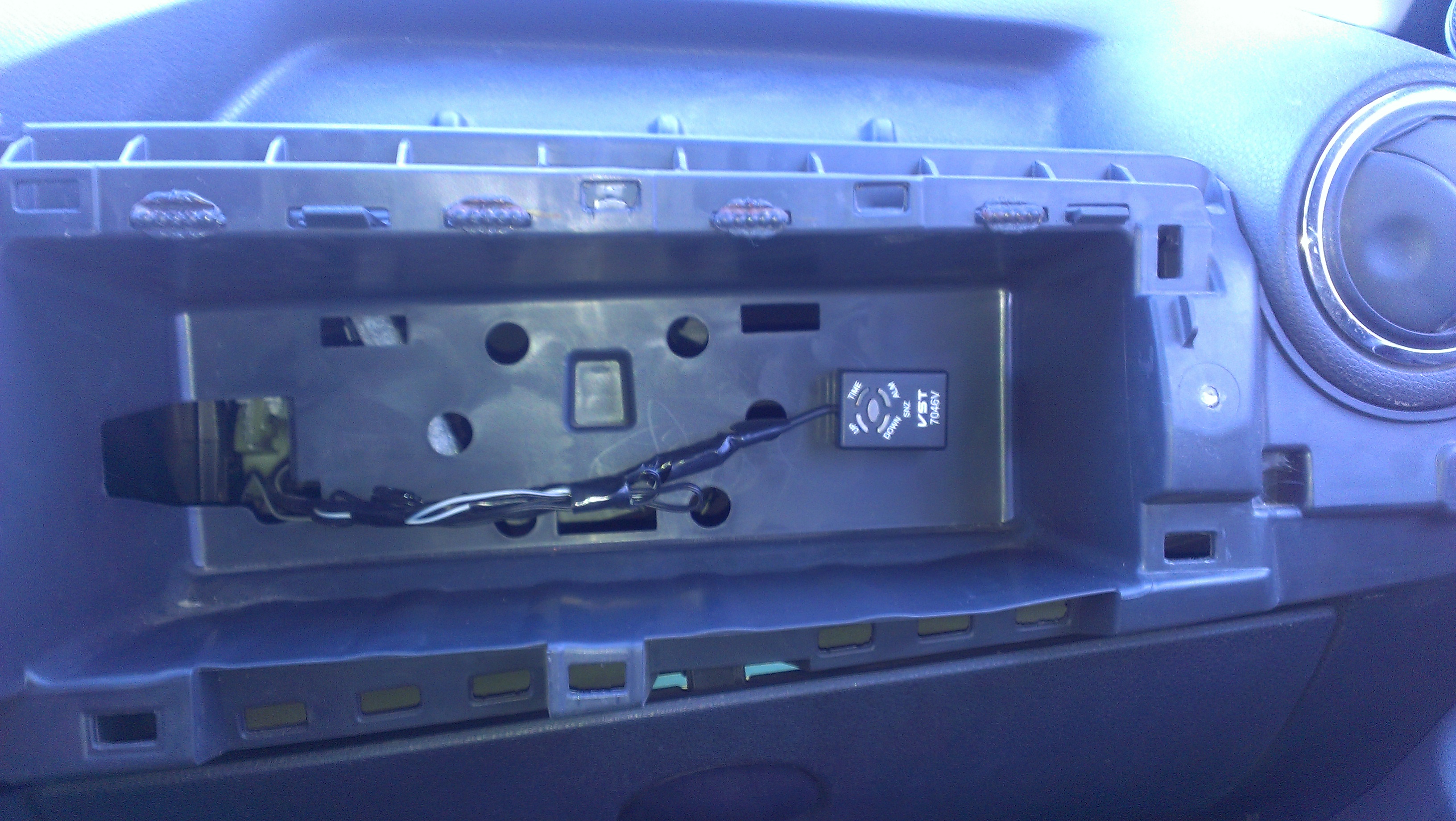

Всем доброго времени суток! решил показать , как я разместил термометр на панели.

Тон, а внешний датчик где разместили?

выносной датчик разместил справа, на крыле, открутив саморез в колёсной арке, отщёлкиваем бампер, видим чёрные пластиковые ( ну по моему места крепления бампера) вот туда и приклеил. если надо могу фото сделать! ну и рассказать как протягивал. есть нюансы.

прошу прощения, за то, что так поздно выкладываю фото.Здесь я показал , где расположил пуль управления прибором, а бампер расковыривать не захотелось, поэтому просто указал пальцем, место расположения наружного датчика. там надо открутить саморез и раскрыв защёлки отогнуть угол бампера. спасибо.

завтра постараюсь, а нюанс, это сверлить в нише, на фото видно дырку, куда провода уходят, так вот, там двойной пластик, поэтому надо сверлить до победы, и после, провода спокойно проходят внутрь панели. я разрезал, провод датчика и заводил провод из подкапотного пространства через технологическое отверстие .
