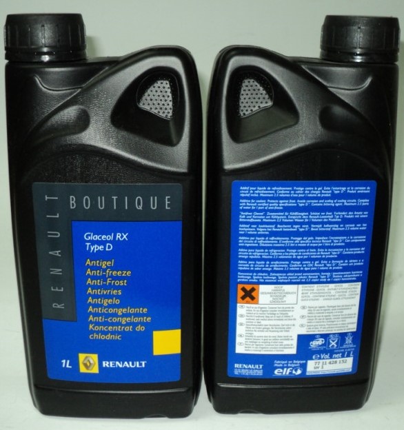

Фото упаковок нашего антифриза.

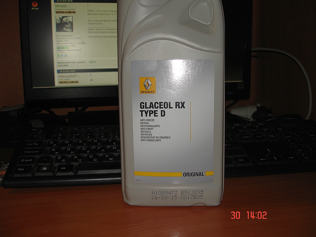

Если кто сам подливал, то какой именно антифриз.
Вчера, купил себе на доливку Glaceol RX Type D-концентрат,(фото) которым изначально с момента выпуска заправляли наши авто на заводе-сейчас (где то читал не помню)антифриз идет от российского производителя.

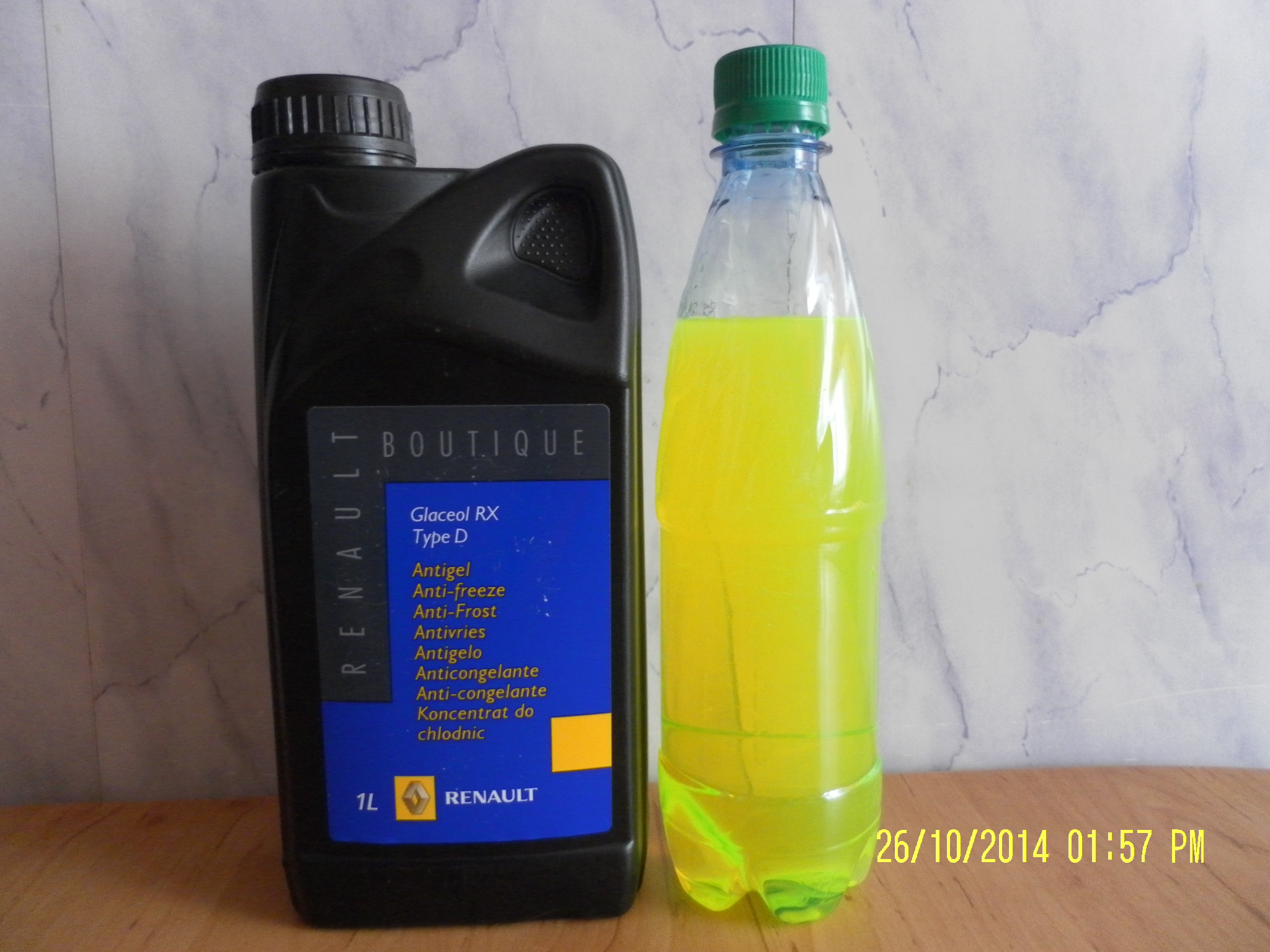

Сообщение от малёк Посмотреть сообщение
в дастере антифриз какого цвета? зелёный или жёлтый?
Концентрат Glaceol RX Type D.

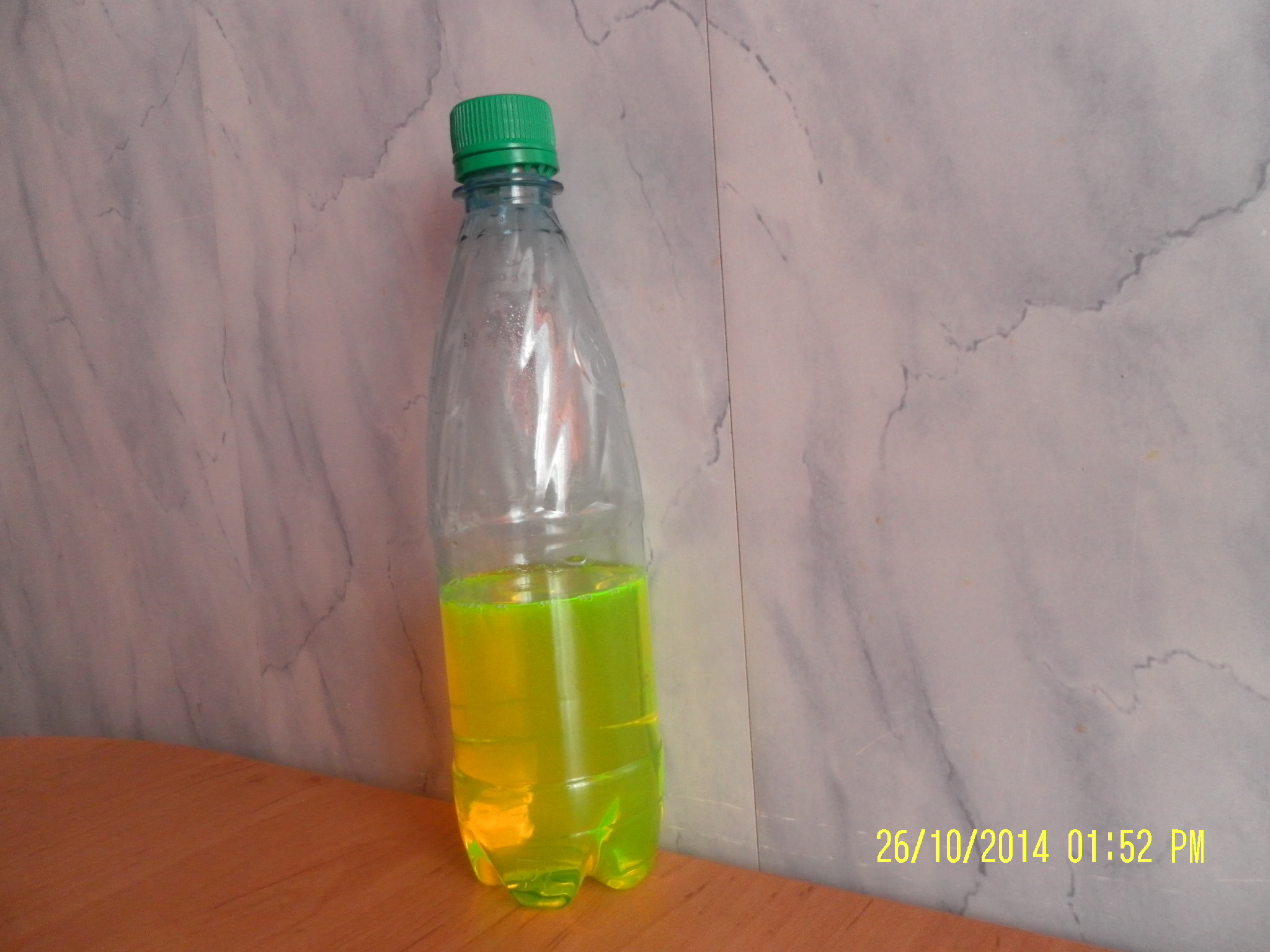

Разбавленный концентрат Glaceol RX Type D.

малёк, Обычно льют желтый оригинальный антифриз
с маркировкой «Glacol RX Type D».
Концентрат изначально.
