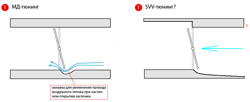

Все пытаюсь понять смысл расточки дросселя и не могу... Ведь если я правильно понимаю, сама заслонка не меняется на увеличенную, растачивается дроссель только до и после заслонки? Если это так, то смысл ИМХО просто нулевой этого действия, т.к. больше воздуха через старую заслонку не пойдет (ведь в месте установки самой заслонки диаметр остается прежний?), только завихрений на краях больше будет после расточки.
Я так понимаю, что настоящая расточка проводится по всей длине ДЗ, а сама ДЗ снимается и заменяется на новую, большего (под расточку) диаметра, тогда это будет иметь хоть какой то смысл. Ну и... под расточенный дроссель должна быть отдельная прошивка, учитывающая расточенность дросселя. Или я чего то не понимаю и все совсем не так?

Дроссель большого диаметра сделать нельзя на этой конструкции. Почитайте первое сообщение в теме я писал об этом. На малых нагрузках проходное сечение будет больше. Когда увидите дроссель, поймете. А нулевой смысл или нет, время покажет. Сотни людей которые сделали,делают и оставляют отзывы думают иначе.

При полностью открытой заслонке-педаль в пол,как она открыта?Стоит вертикально,работает вся "дыра", вся площадь отверстия дросселя.
При малых,и средних-под каким то углом,т.е. "дыра" это сечение(расстояние зазор) между стенкой дросселя и заслонкой.
При расточке "дыра" будет чуть больше,больше воздуха поступает.Своего рода механический "педаль бустер" по воздуху(и из-за этого в связке с ЭБУ и смесью).

Ну да, именно ближе к бустеру, т.е. изменение кривой расхода воздуха, но максимальный расход не меняется. Но у нас же электронная заслонка, т.е. тюнер может эту характеристику изменить и программно... так зачем пилить то?
Как то не аргумент Я спрашивал Вас про смысл, как человека делающего эту доработку.
А почему программно то нельзя больше открыть дроссель на малых нагрузках, это же не трос!

Так весь смысл и изменить объем преступаемого воздуха/смеси,не изменяя угол у заслонки ,т.е эту самую кривую(диапазон в пределах расточки) растянуть при штатных углах,грубо из прямой в графике сделать горб

В теорию вдаваться не хочу т.к потом в теме что то полезного не найти. Один флуд будет. Скажу коротко и просто. Если ограничить открытие дросселя до 30% на стоке и на доработанном то получите картинку как в первом посту.Кто то когда то рисовал. Примерно так.

Спасибо за ответ, идея понятно. Но как то не проникся, по прежнему считаю что все это можно программно сделать. Да, я не специалист тюнер и не настаиваю на своем мнении, просто останусь при нем.

Программно увеличить сечение железки нельзя при прочих равных с доработанным дросселем будет бодрее. Вникните в картинку и представьте, открыли вы больше дроссель программно, что будет происходить,например на хх.
На ХХ дроссель должен быть открыт на строго определенную величину, иначе с этими самыми ХХ проблемы начнутся. Поэтому на ХХ никакие доработки ИМХО влиять не должны на расход. Я для себя понимаю: 1. Минимальный расход воздуха (на ХХ) и максимальный (полное открытие дросселя) не изменились после доработки. 2. Значит изменяя программные значения можно добиться любого расхода воздуха в любом режиме работы. Повторюсь, возможно я и не прав и чего то недопонимаю.

На электронно дросселе хх регулируется заслонкой. Вы говорите открой программно больше дроссель. Где открыть в каких режимах и что это даст? еще раз посмотрите картинку. Может вы имеете ввиду быстрее открыть? это тот же самый бустер. Могу быстрее открыть при езде голова у вас будет от толчков,рывков отрываться в сопровождении ударов по коробке. Есть понятие характеристика виртуальной педали газа. Она ограничена моментной моделью. Не разбежитесь.

Посмотрел... вижу, что при небольшом (с точки зрения ЭБУ) угле открытия ДЗ реально воздуха проходит больше, чем на стоке. Но почему для этого же режима нельзя задать просто больший угол открытия стоковой ДЗ и получить тот же расход воздуха... ну наверно я просто не понимаю... ладно. закроем тему, спасибо за общение.
Где открыть
А это уже тюнеру виднее, просто чем пилить каждый дроссель, не проще ли один раз программно задать это увеличение в нужных режимах...
