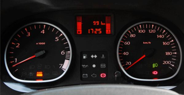

Сообщение от kovalenko1978 Посмотреть сообщение
Только габариты задние поставил и опа - Чек горит
Сергей,
уточни-после замены ламп на диоды-загорелся именно
«Джекки Чан», т.е. Check Engine?
