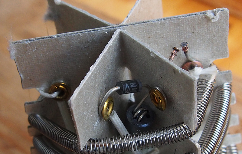

Ребят, в фене сгорел такой диод, сгоревший справа
Чем бы советским заменить, типа Д202 пойдет?

А что на живом написано?
Не разберу, а снимать не хочется

Д202 по любому не пойдет, если только КД 202 К,Л,М и т.д.

Тут надо от мощности фена плясать. Диод стоит скорее всего для подключения нагревательного
элемента на половинной мощности. Соответственно при мощности фена в 1 кВт (а есть фены и на 2 с хвостиком)
получаем ток 1000:220=4,5 А. Так что Д202 надо десяток в параллель ставить. Да и серия 1N тоже не катит.
Так что вычисляем ток и подбираем диод на напряжение 400 В, 300 В на пределе будет, поскольку амплитуда
синусоиды 220 В равна 308 В

.. Диод стоит скорее всего для подключения нагревательного элемента на половинной мощности...
Кмк, это мостик для двигателя

Ну если двигатель постоянного тока, тогда да, но в этом случае надо 4 диода, ну как минимум 2.
А тут один, что-то мне таких схем не попадалось. В общем надо выяснить в какой цепи он стоит,
по картинке это не очень понятно, а уж потом плясать.

Ну если двигатель постоянного тока, тогда да, но в этом случае надо 4 диода...
Да, их минимум четыре, по одному в секторе

Ну тогда можно попробовать из серии КД202, Д 226, даже Д7 с соответствующей буквой на напряжение 350-400 В.
300-400 ма для движка думаю вполне хватит.
Совершенно верно! В своё время работал электриком в тресте парикмахерских хозяйств.. занимался этими фенами и ГДРовскими, и венгерскими, и чехословацкими, и польские, румынские..... горели они только в путь! А моторчики там были низковольтные... на 6 или 12 вольт, точно уже не помню..... и запитывались моторчики через диодный мост от части витков нагревателя....
