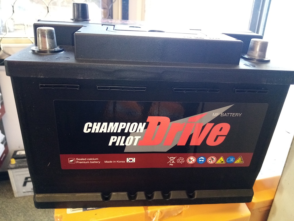

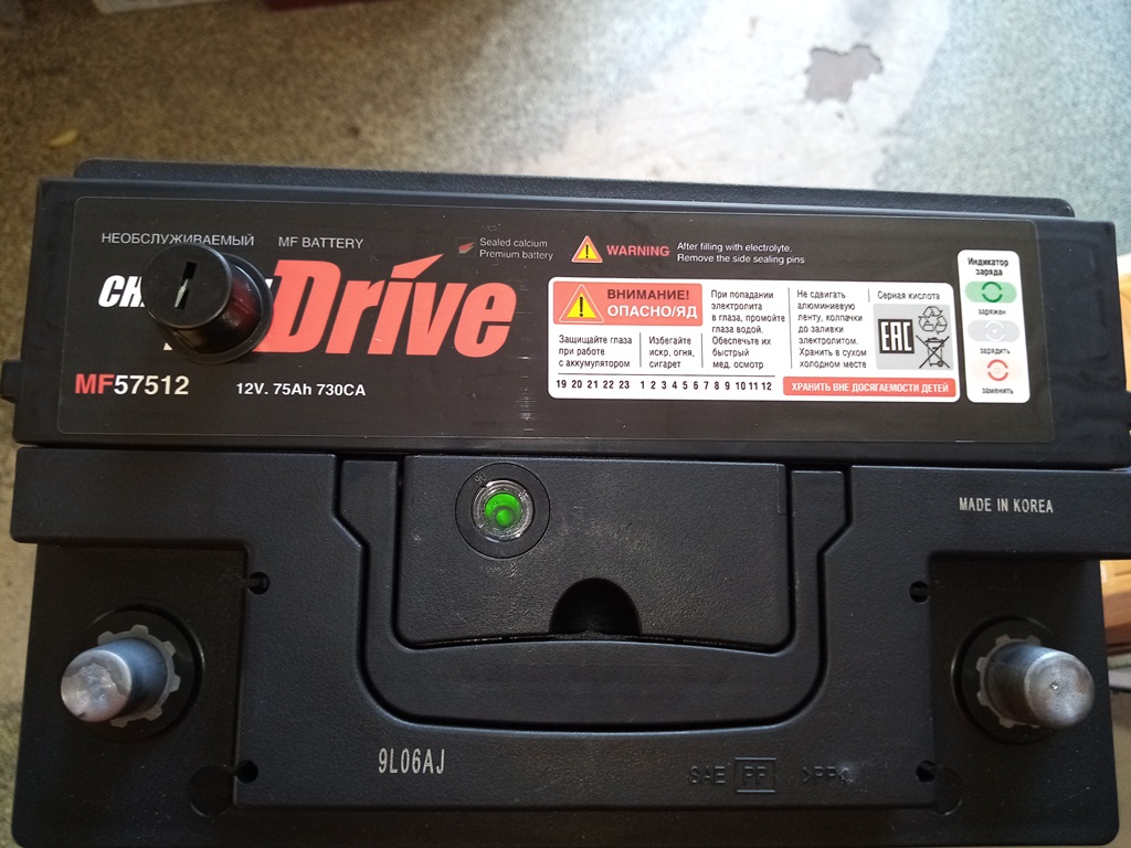

У меня в середине ноября помер 6.5 лет.
Что пропустил эту ветку! Продублирую
сегодня на работу не завелся!
Чих пых круть круть и усе!!!!!!!
Достал зарядку минут 15-20 подзарядил и на рынок
Как попой чувствовал сидел приценивался часов ло 1.30-2:00
но вывод был однозначный- нормальный аккум попадает в ценник 4-6тыс.
приехал а там ряд магазинов с аккумами стал где место было и в первый же на против зашел и купил вот такой девайс
+за мой родной 1000р и того получилось 5000Руб ,посмотрим как отходит.Не помню сколько гарантия то ли год толи 2.Сразу же и поставили продавец помог с ключами у меня как раз в багжнике оборудование лежало,но если что на пару мин времени больше бы затратил Это о законе подлости.
