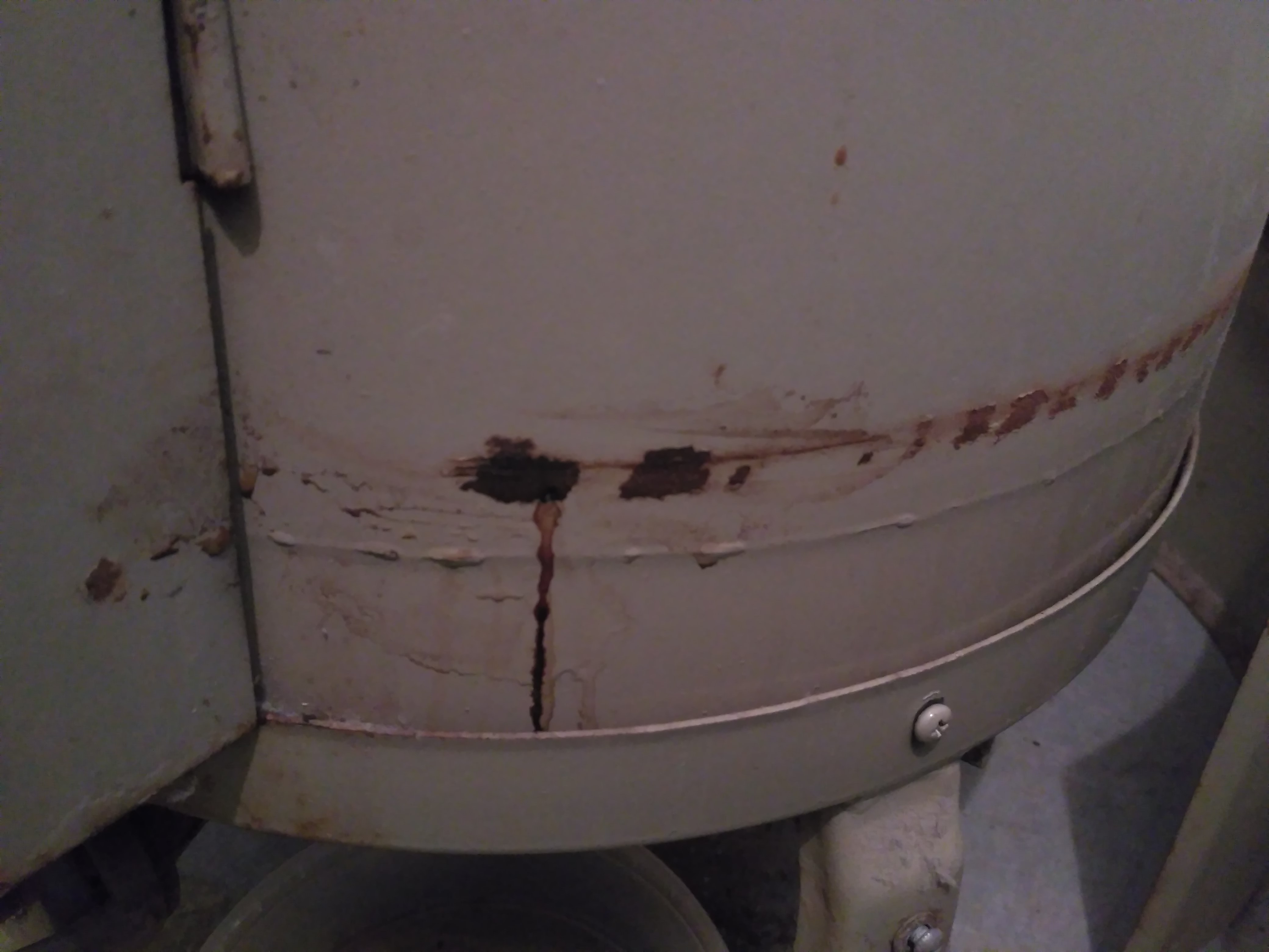

Как писал год назад, или больше, у мну в закрытой системе отопления падает давление, раз в 7...10 дней с 1,0 до 0. Недавно залил, накачал, и под снятым кожухом на котле обнаружил проблемное место, надеюсь, пока единственное
ковырять его пока не ковырял, т.к.без давления вода не льется.
Какие варианты ремонта без газовой сварки?
Пока вижу для себя два варианта:
-Попробовать напаять заплатку, но у мну нет мощного паяльника
-И замазать холодной сваркой, предварительно раскорыряв и зачистив эту ржу, если дырка окажется небольшой, а стенка не очень тонкой, то завернуть подходящий саморез или винт, нарезав резьбу.
Какие еще есть несложные варианты? И какую холодную сварку порекомендуете?
Cпасибо

Влад, а изнутри к этому месту доступ есть?
Старый 17.04.2017, 10:52   #155
Нет, Андрей, котел закрытый.
Старый 17.04.2017, 11:00   #156
Сообщений: 33,254
Фигово. А так бы можно было "пластырь" по типу корабельного с помощью болта сделать. Самый надёжный вариант. А так, холодная сварка, наверное, даже надёжней пайки может оказаться. Только зачистить надо хорошо. Я бы сваркой делал.

Влад.Я понимаю,что залит антифриз,или другой теплоноситель.Если да,то точно не советую пользоваться эпоксидной смолой.Очень не стойкая она к этим веществам.
По холодной сварке.Есть такая сварка(давно ее не встречал в продаже)которая выполнена в виде карандаша.Поджигается с торца,искрит как бенгальский огонь,и расплавляет стержень внутри и им варится нужное место.
Хотя это уже не холодная сварка.

Влад.Я понимаю,что залит антифриз,или другой теплоноситель..
Нет, Сергей, вода, которую весной заливаю, а осенью сливаю.
Старый 17.04.2017, 11:17   #159
ambal70
Аватар для ambal70
Адрес: г.Москва,м.Семеновская
Сообщений: 2,361
Тогда можно эпоксидным клеем.Но тогда сначала надо слить воду,и конечно армировать заплатку,лучше стеклотканью,с полным высыханием,в два слоя.
Теперь Дакар, дизель,109 л/с.
Старый 17.04.2017, 11:25   #160
Тогда можно эпоксидным клеем.Но тогда сначала надо слить воду...
Конечно, и мощным феном все просушу-прогрею.
ЗЫ, на Жигулях давно-давно сломал датчик давления масла, отломал голову с контактом от ввертываемой части, так заклеил эпоксидкой и не один год ездил.
