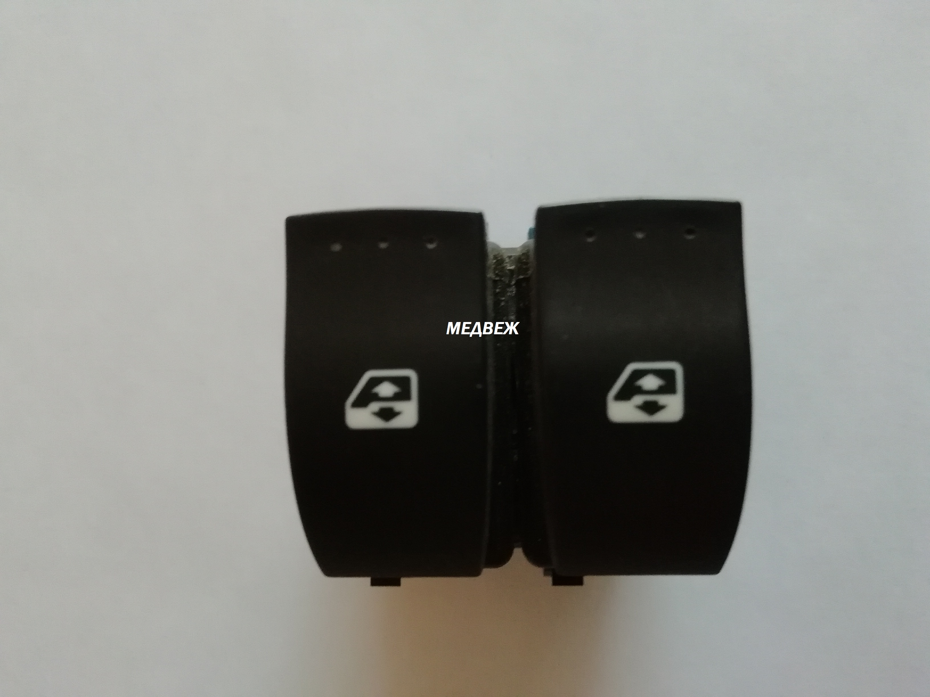

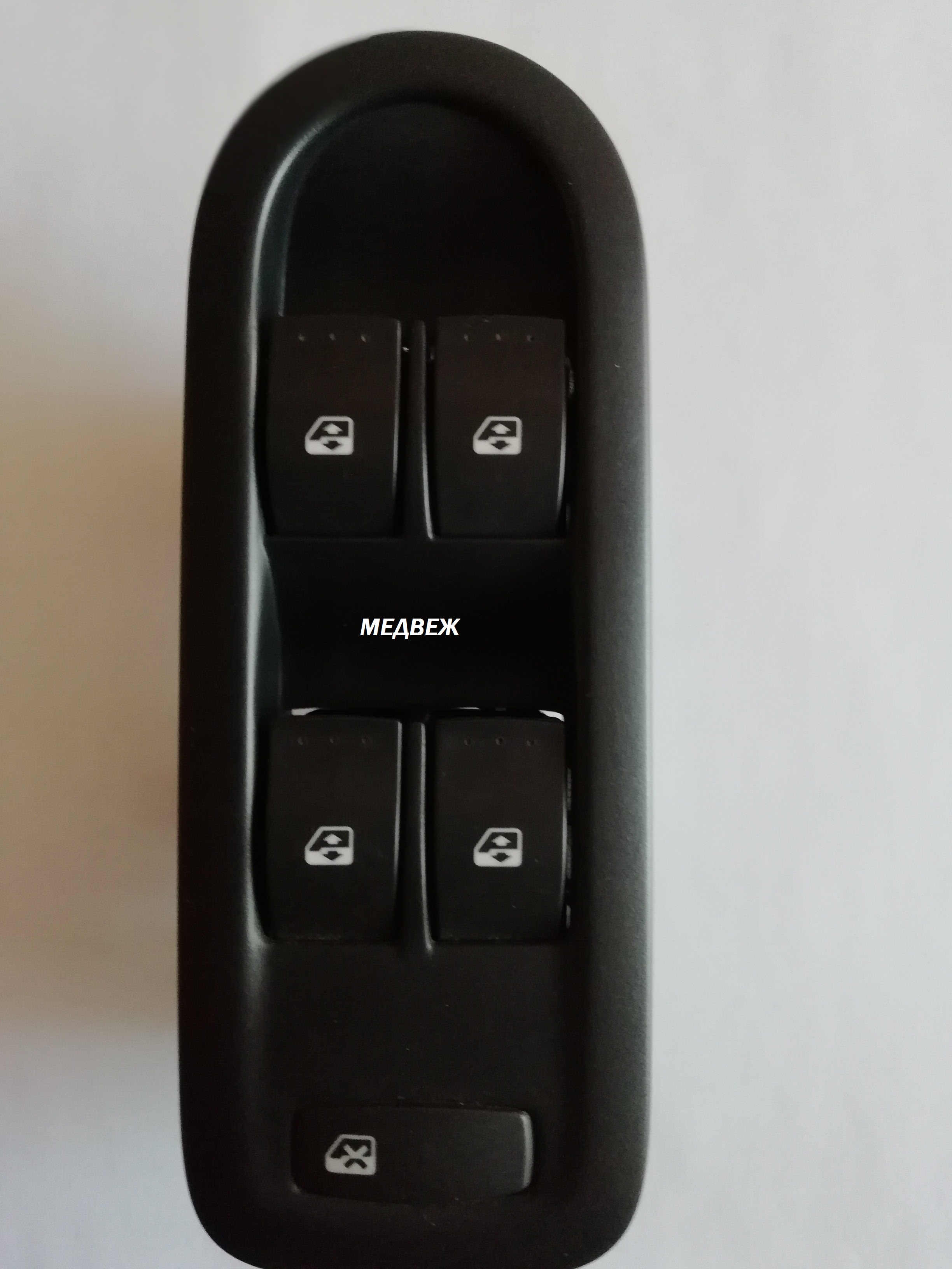

Сегодня нарисовалась проблема кнопки подъема водительского стекла. Только кнопка работает на опускание. На подъем стекла не реагирует. Снял блок стеклоподъемников. Контакты чистые. Почистил для верности контакты. Результат тот же. Звонил ОФ. Блок из двух кнопок подъемника стоит 3300 или чуть больше (точно не запомнил) и то под заказ. У кого какие есть соображения по данной проблеме. Спасибо.
Нашел причину. Устранил. Вопрос снят.
Сказали "А", скажите и "Б"... - очень хочется знать.

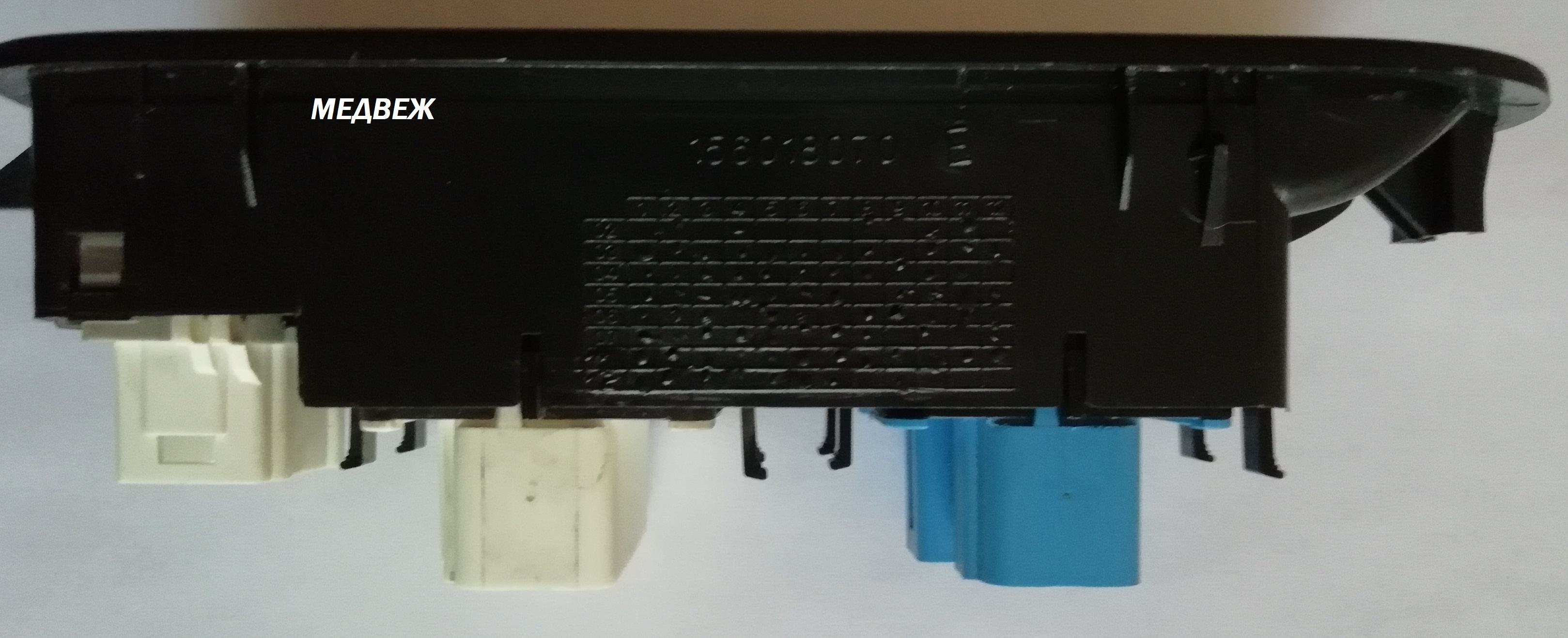

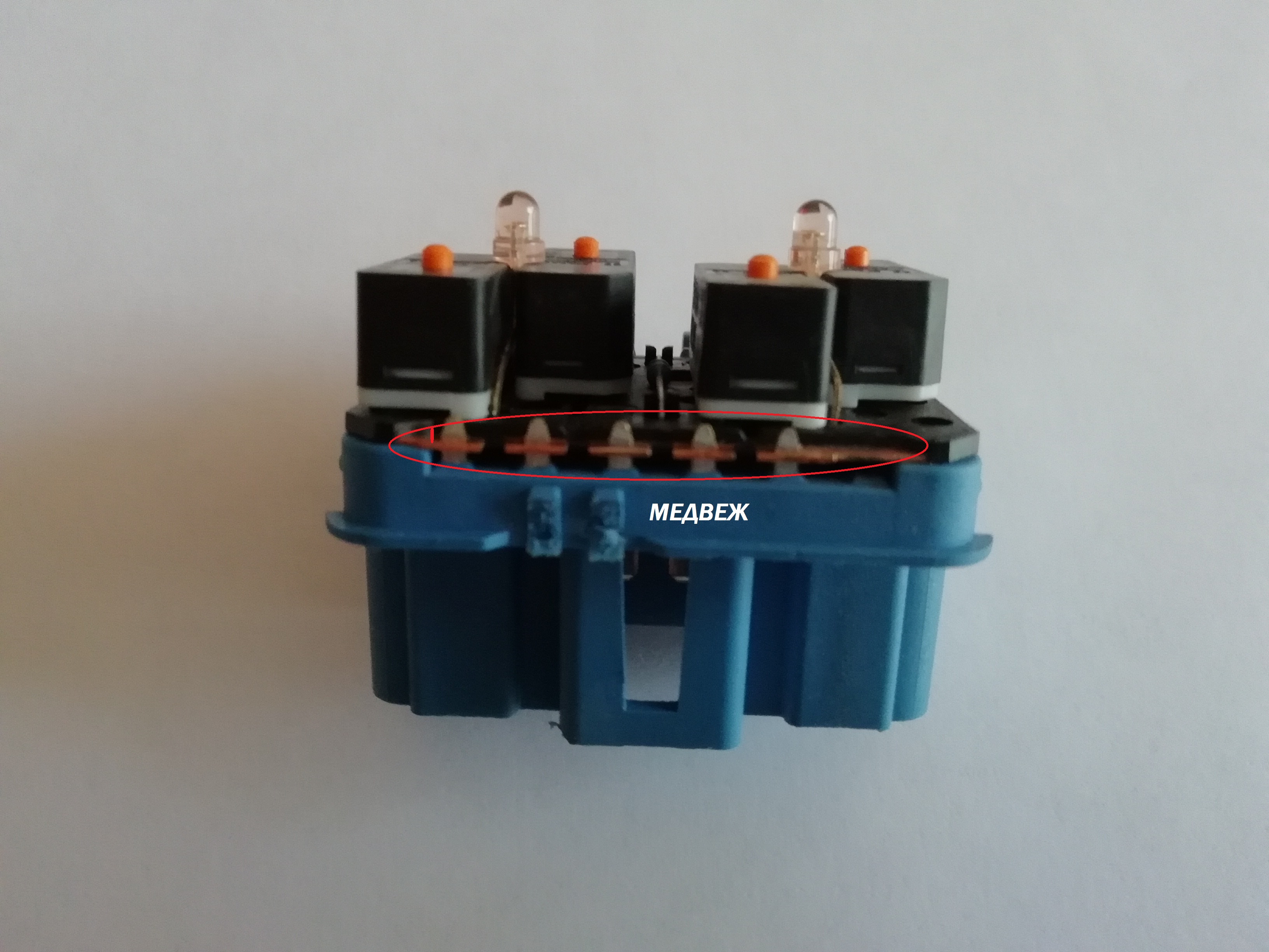

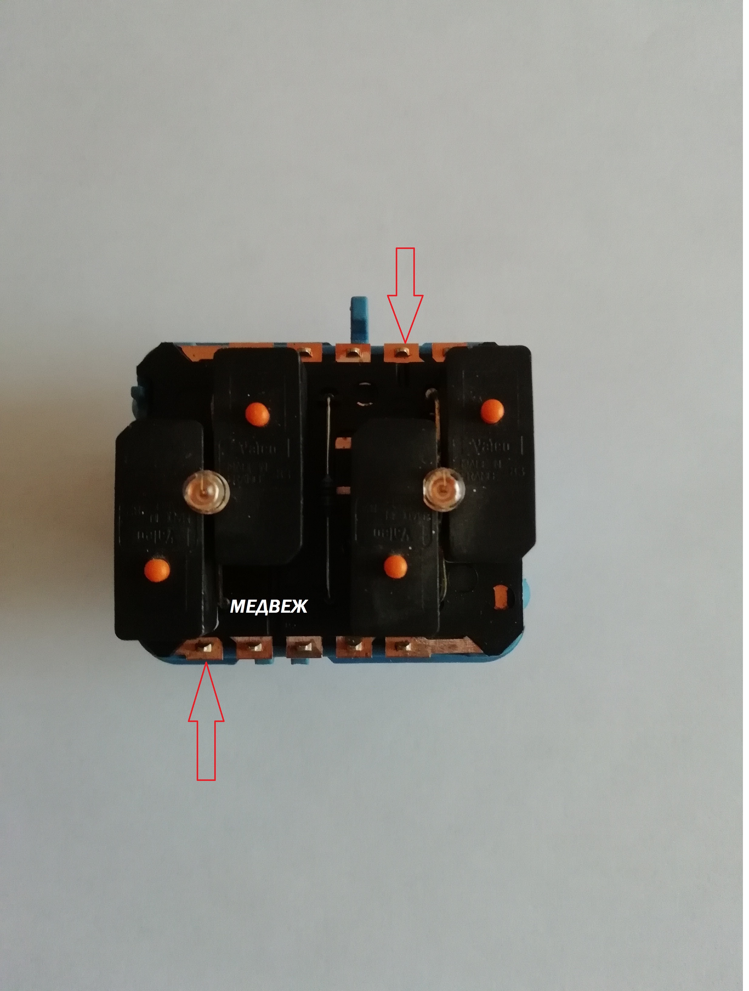

Старый 21.04.2018, 20:08   #1449

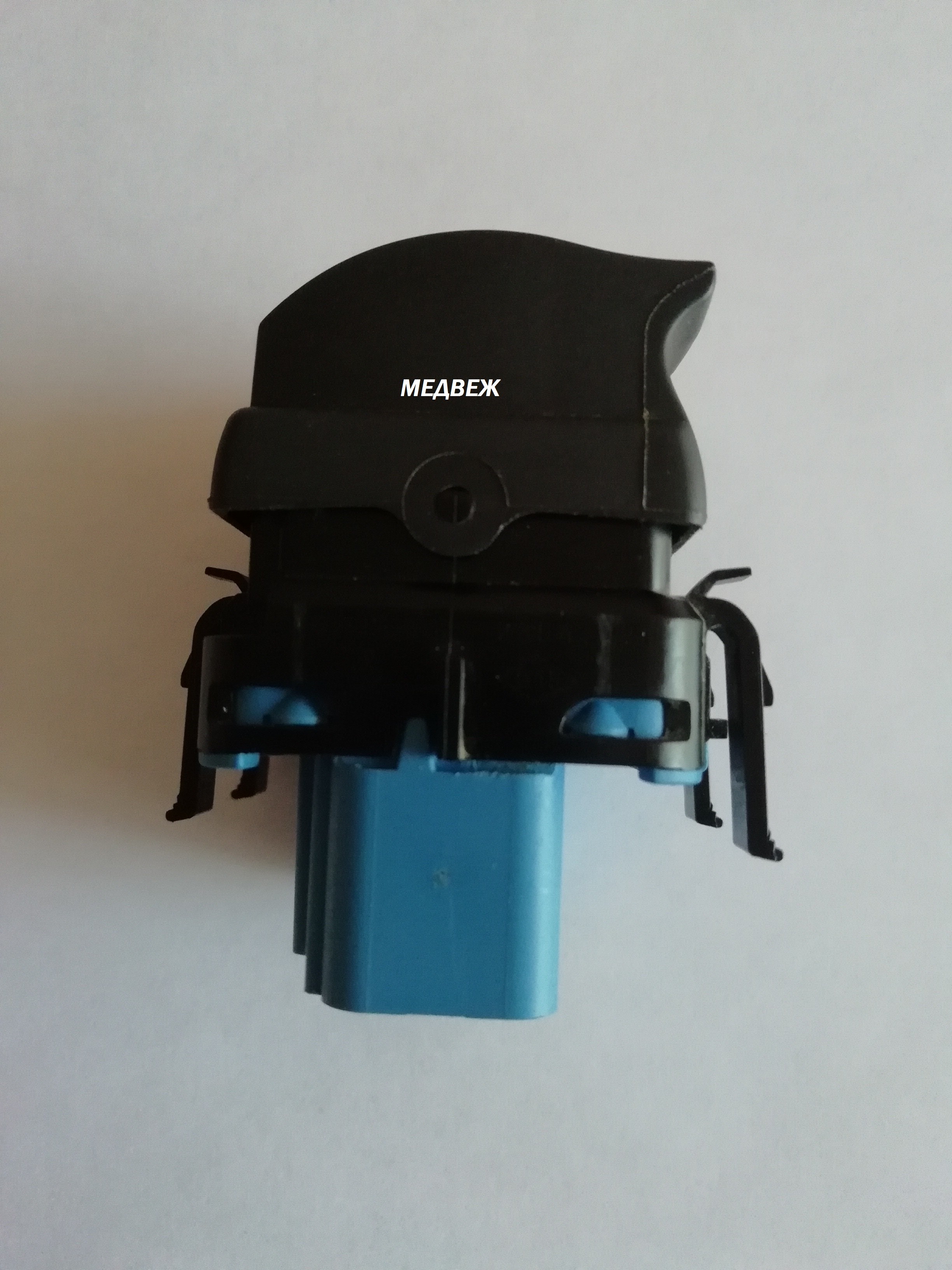

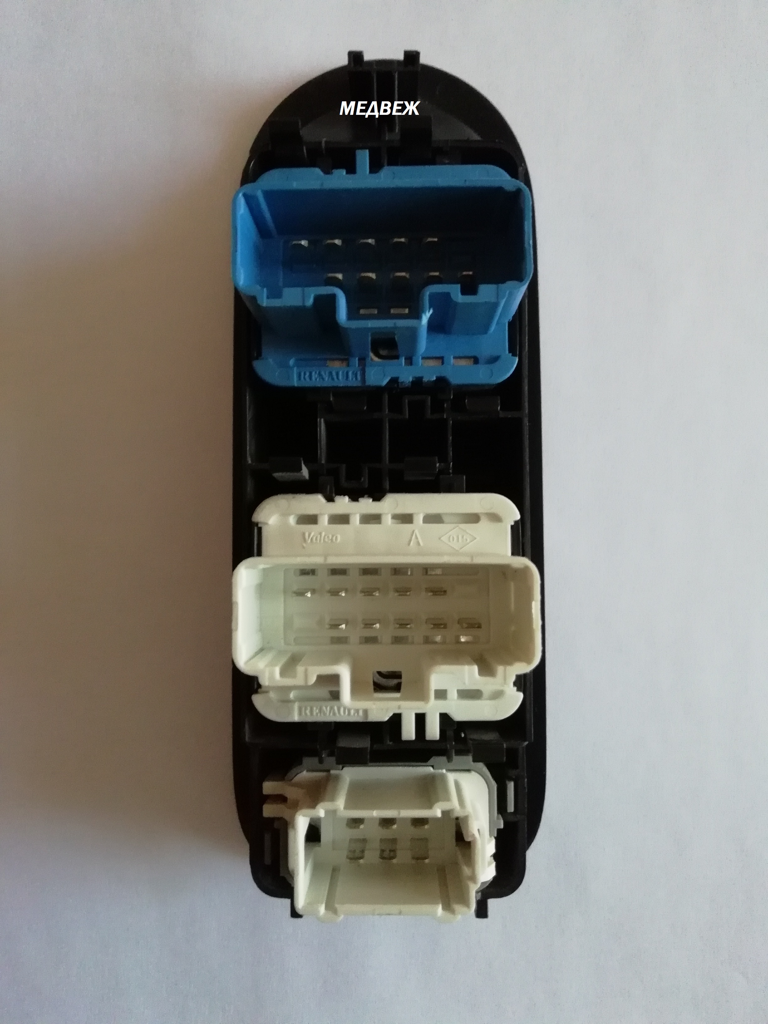

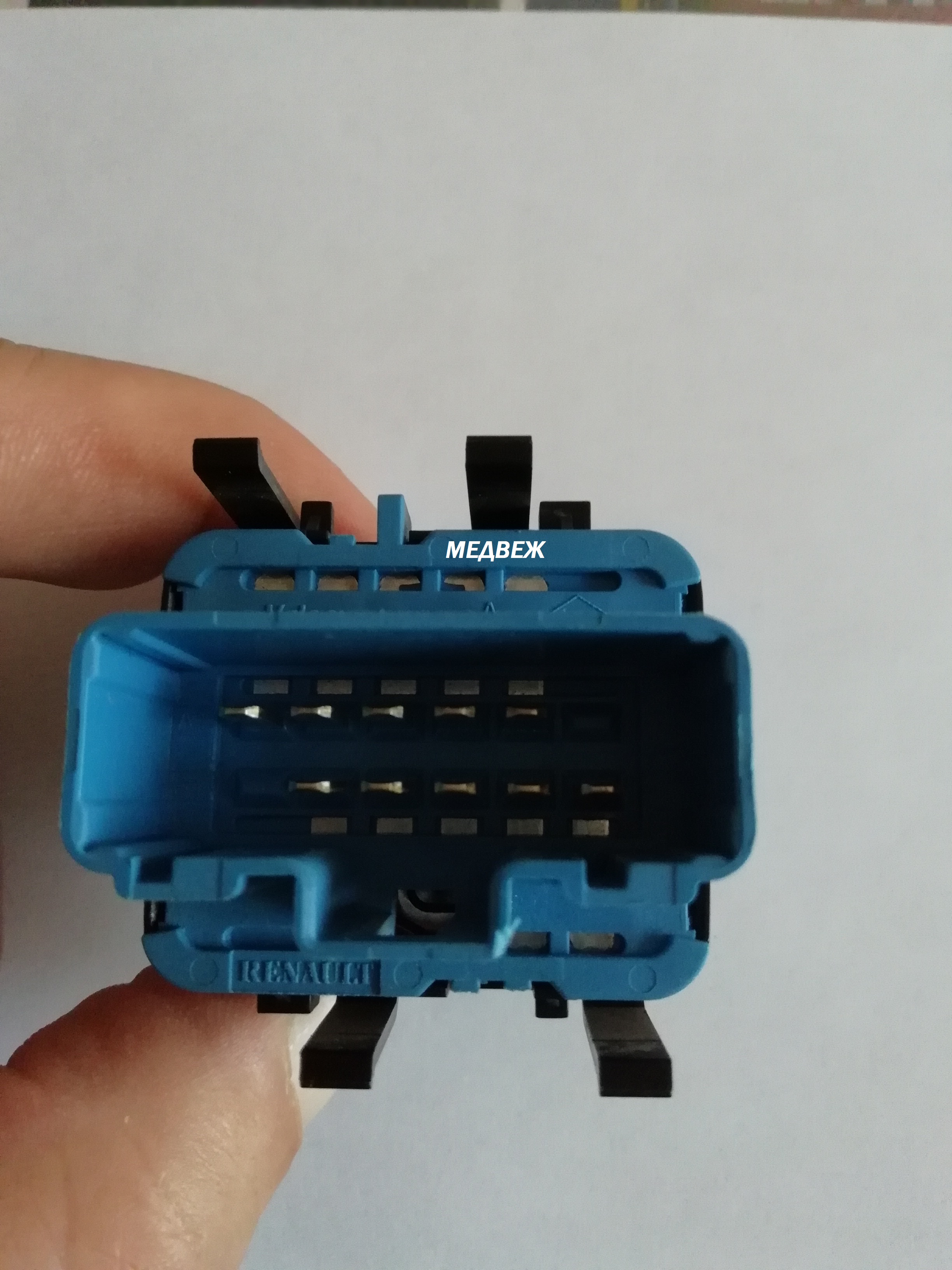

Для начала скину фотографии. Вдруг кому пригодится.
Как писал ранее неисправность была плавающая. То есть работа кнопки электроподъема водительского стекла была через раз. Проверил предохранитель (на всякий случай), проверил электро соединения разъемов, проверил контакты на предмет окисления-все в норме и визуально новое. Тестором проверил работу кнопки подъема (опускания) стекла- все показало рабочим и исправным. В результате пришлось разобрать кнопку до конца. Снял плату электро схемы подъемника. Проверил на наличие пропайки дорожек- все оказалось в норме.
Причиной оказалась не пропаянная с завода (так у всех) контактная группа штырьков( см последние два фото) на которую одевается сама электроплата. Подогнул штырьки, чтоб был надежный контакт с платой. После чего все заработало штатно.
Чтоб было понятнее https://www.youtube.com/watch?v=I8cCUvgOT9k

Старый 21.04.2018, 21:17   #1450
там нет пайки, они запрессованы... со временем видать от вибраций отходит плата от контактов...

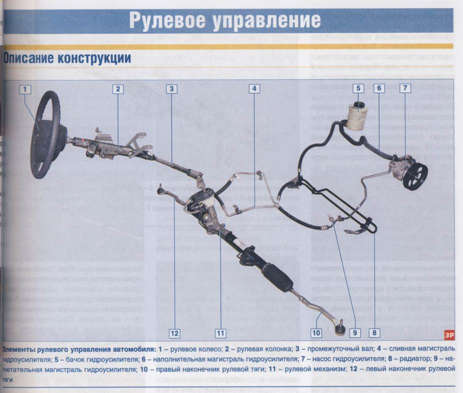

Дня два назад завел машину. При повороте руля в движении услышал неприятный гул(свист). При движении прямо данный звук пропадает. Проверил уровень масла в бачке ГУР-уровень упал ниже мин отметки. Явных признаков течи масла при первом рассмотрении не обнаружил. Под машиной всегда было сухо. Долил масло в бачок до нормы. Звук пропал. Проехал 170 км. Уровень в бачке не изменился. Был сегодня у ОД. Сняли защиту. Левый край защиты (по ходу движения) в масле. Есть каплевыделение на сливной магистрали (см. рис. позиция 4). Протерли трубку -сухо. Завели движок. Появилась капля. Долго искали откуда она. Нашли. Оказалась микротрещина трубки. Пробег 112.576 км.
Трубки у Од в наличии нет. Только под заказ. Дальше больше. Стоимость трубки сливной магистрали у ОД 15.870 руб.
Вот вам и бюджетный авто.
Андрюха, вари трубку как Bazil делал.
Ну его нахрен, по 15 тыщщ за трубочку отдавать на этом "бюджетном" авто...
