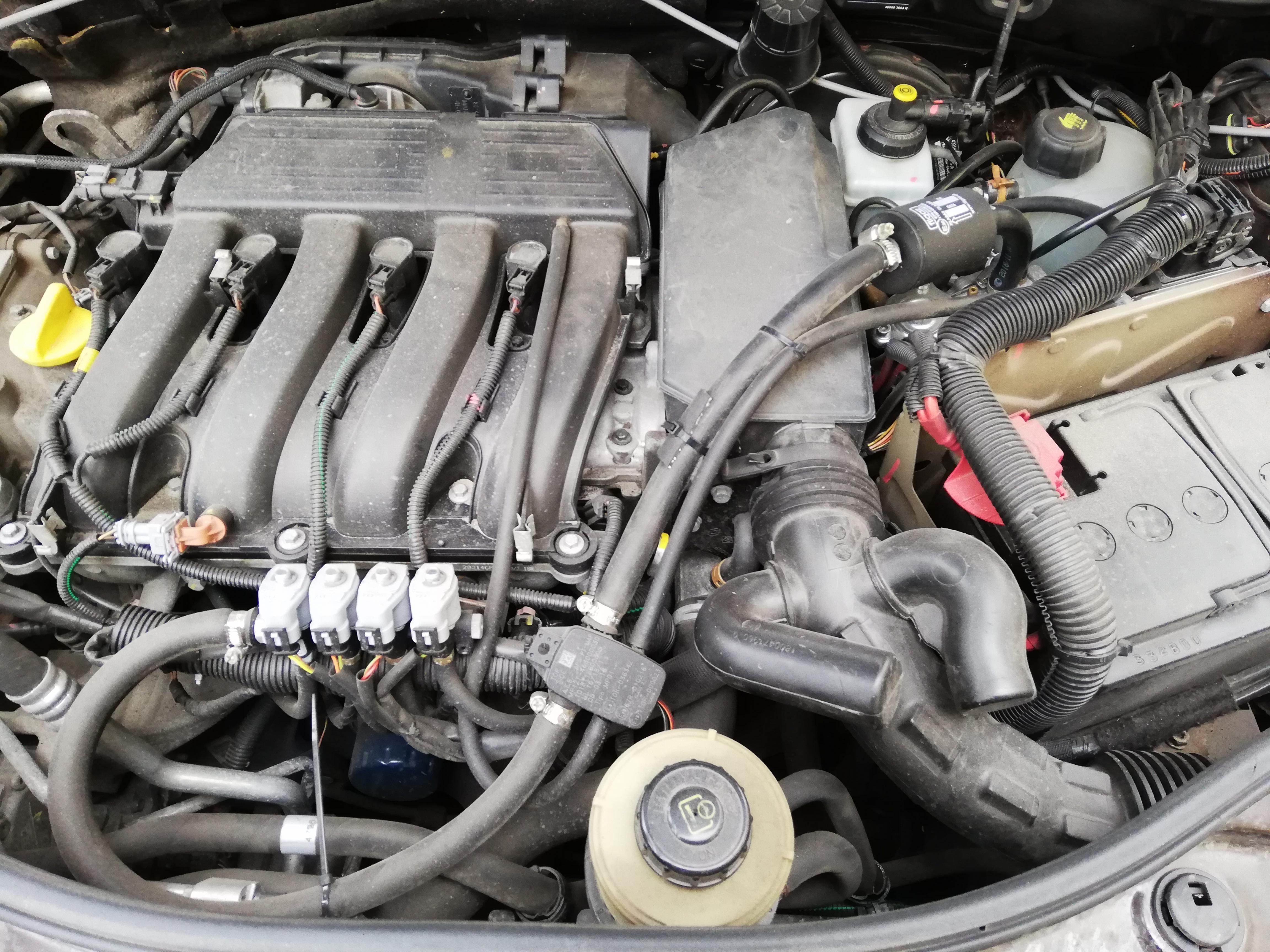

mr.aliks, про вертикальную рампу и редуктор "возле печки" я не понял, но мое расположение такое:
Да,подумайте тоже над утеплением,у меня датчик перед рампой и выдает ошибки при -25...Ато форсам может быть хана(резиновым изделиям)
---------- Сообщение добавлено в 14:50 ---------- Предыдущее сообщение размещено в 14:47 ----------
На рампу очень хорошо дует...
mr.aliks вне форума   Вверх Ответить с цитированием

Сообщение от mr.aliks Посмотреть сообщение
Сомневаюсь в проблемах. Рядом с двигателем тепло, редуктор (и, следовательно, газ) нагревается до рабочей температуры, уж антифризом точно все нагревает. Поэтому температура рампы несильно гуляет от температуры воздуха. С уплотнением в бензофорсунках проблем же нет, а ведь бензин никто не греет.
Ну а тысачам к 80-100 рампе надо ревизию делать или менять в любом случае.
