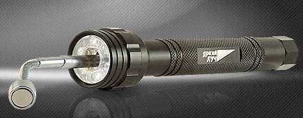

а вот есть ли у тебя трехлучевая отвертка ?
у меня - есть)
Был бы под рукой магнит, достал бы быстро
исключительно удобная штука для рукоделов - фонарик+телескопический магнитный щуп

Сообщение от marchellone Посмотреть сообщение
Не спорю, когда эта штука есть - удобно. Но когда под рукой минимум инструментов, то включаем мозг и терпение
