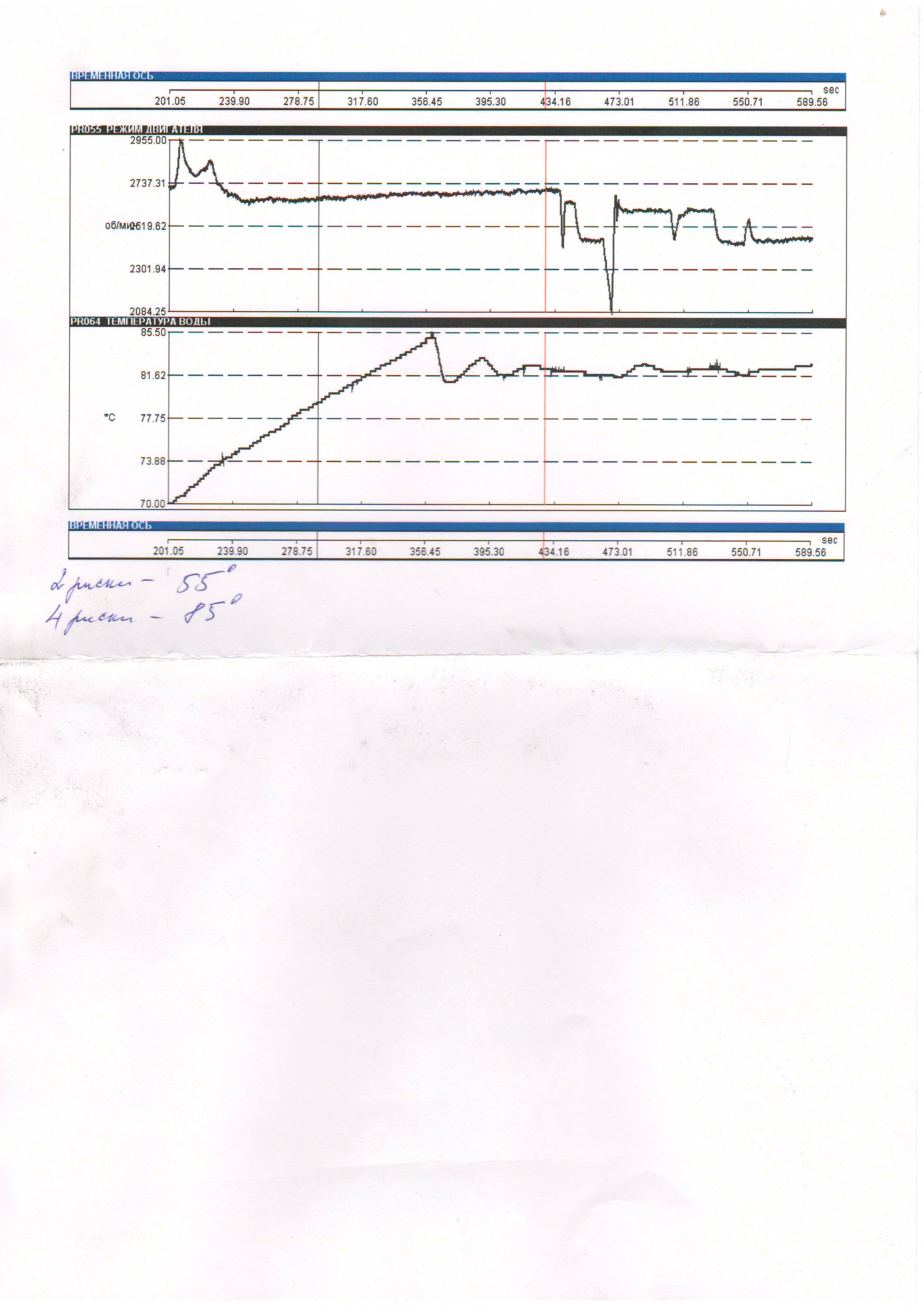

Сообщение от n_dum Посмотреть сообщение
Всё так по мультитрониксу плюс-минус 1 градус погрешности, только на холостых падает температура ОЖ очень быстро.
Температура даже в теплом боксе при открытии термостата падает почти мгновенно и намного. Вот по-этому и нужен более горячий термостат.
Порассуждали на эту тему с нач. сервиса, согласен, сам дизелист, но ... его понять можно, люминий, значит люминий, тут надо душить Москву или Париж. Кстати, площадь и объём радиатора у Дастера прекрасно подходит для охлаждения ОЖ при больших плюсовых температурах.
Кидаю свой график.

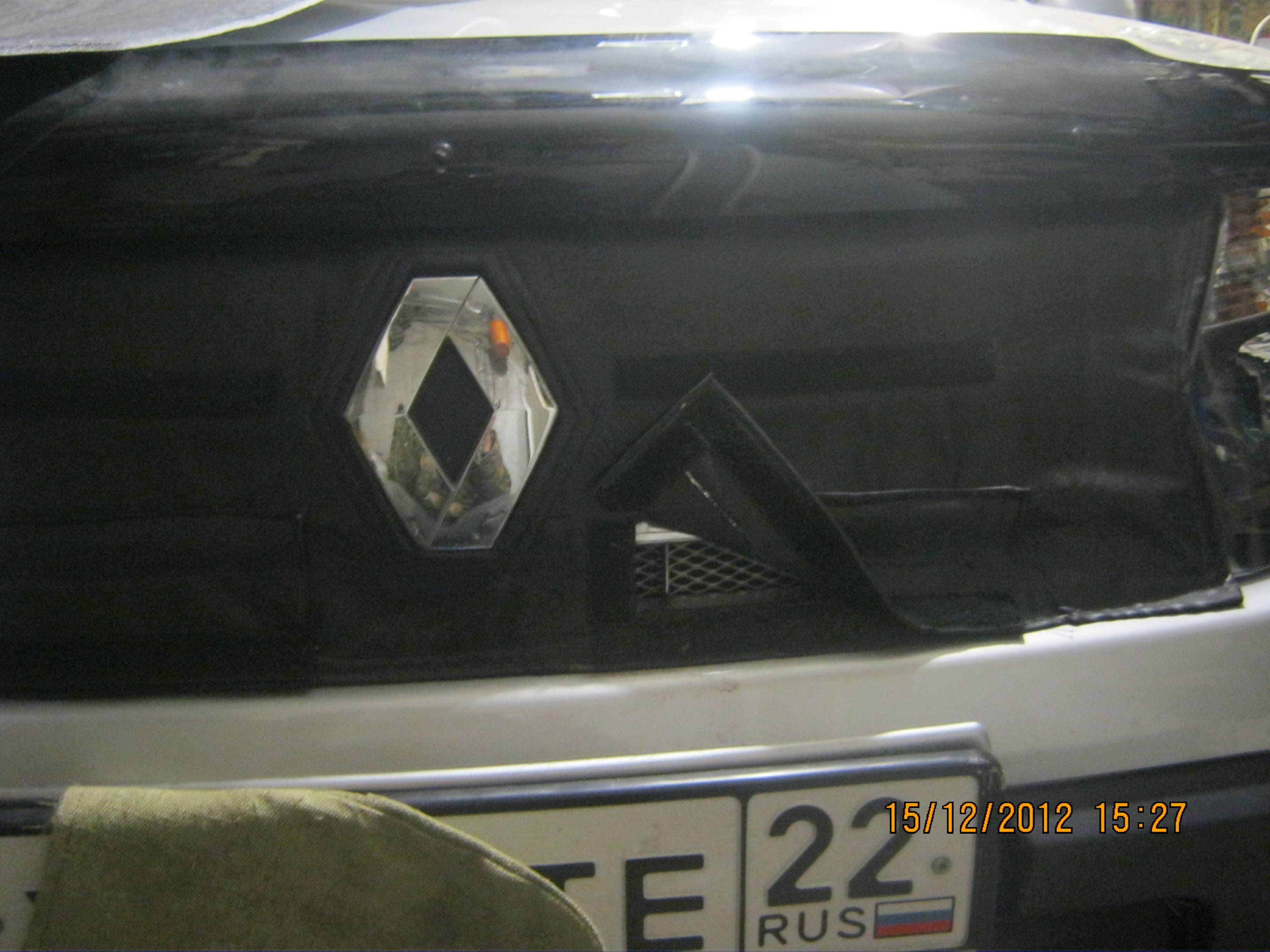

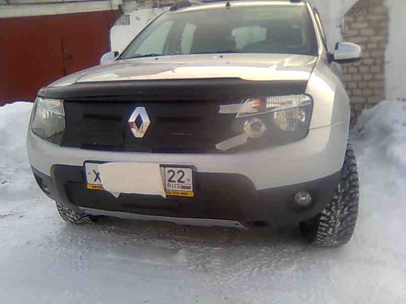

n_dum
Адрес: Алт. край
Авто: Дизель, привележ
Сообщений: 109
n_dum
Получается, что закрыть картонкой (намордником) окна радиатора хуже не будет.
А включение ТЭНа вчера услышал, только это не щелчок, а скорее стучок, не такой он и звонкий.
Включение-отключение, если прислушаться, разной тональности. Картонкой хорошо не закроешь. Думаю не на 1 год хватит. Прилепил на 2-х сторонний скоч, на будующий год придётся заменить скоч., зато плотно и не мучаться с завязками, зажимами. Клапана на липучке. Этот который приоткрыт, напроч убирает эффект закрытия. А закрыл я так:
