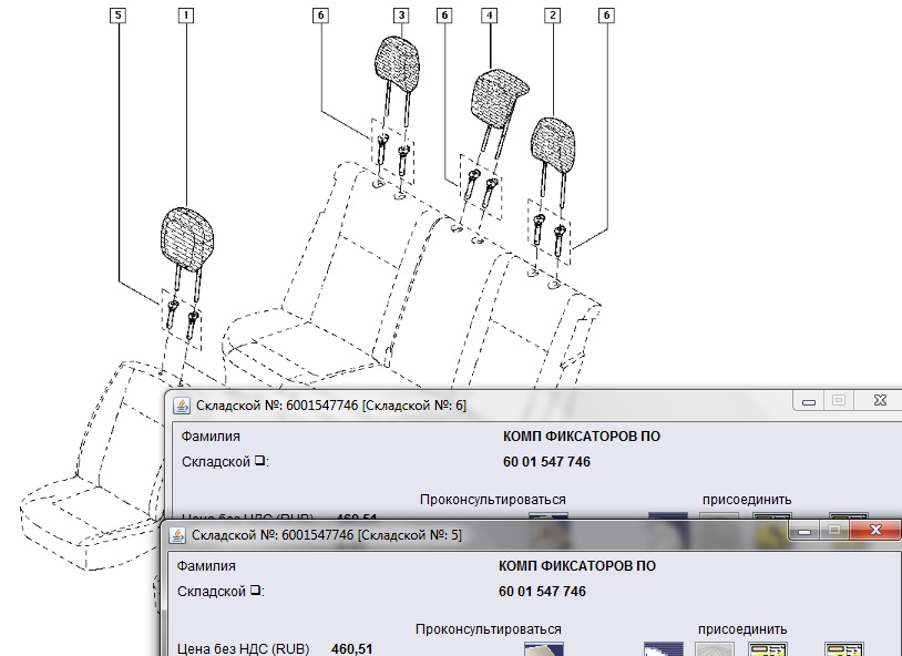

Вот нашел фото, так выглядят кронштейны подголовников
На втором отчетливо просматривается защелка, следовательно для его демонтажа требуется продавить обивку сидения примерно на 2-3 см...

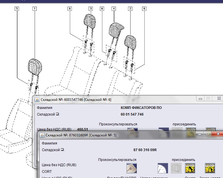

Вот нашел фото, так выглядят фиксаторы
У меня такие только сзади на передних другие (передние с подухами)
Старый 27.01.2013, 10:19   #90
Согласен, на авто без боковых подушек под все подголовники кронштейны одинаковые, а на авто с подушками передние отличаются от задних, чем не знаю (но код другой)
В первом вложении без подушек, во втором - передние сидения с подушками

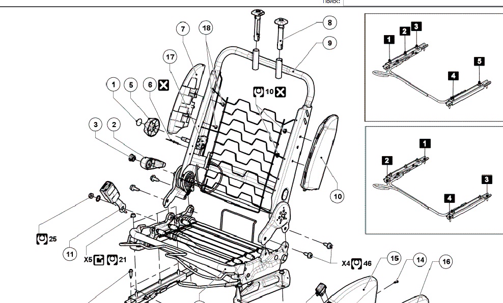

Нажмите на фиксаторы 1 и 2 направляющих подголовника и равномерно вытаскиваем подголовник (при снятии подголовника оба фиксатора должны быть нажаты). Одному не удобно, лучше если Вам кто-нибудь поможет.

На картинке не совсем всё так...
Там надо нажать на кнопочку такую квадратную, на первый взгляд незаметную. Она заподлицо с корпусом фиксатора.
Её надо вглубь нажать, утопить. В направлении от одного фиксатора к другому.

Сообщение от Alchi Посмотреть сообщение
Это зависит от наличие боковых подушек, если их нет, то как у Skipper-Влад.
Если есть по твоему описанию. Кто писал, что иголкой нужно нажимать, но у меня и руками нормально получилось

Это зависит от наличие боковых подушек...
Согласен. Но когда без подух, то там две нормальные большие кнопки, как на картинке и очевидно, что их нажимать нужно.
А эту квадратгую кнопулю не сразу и заметно и уже становится неочевидно что и как.
